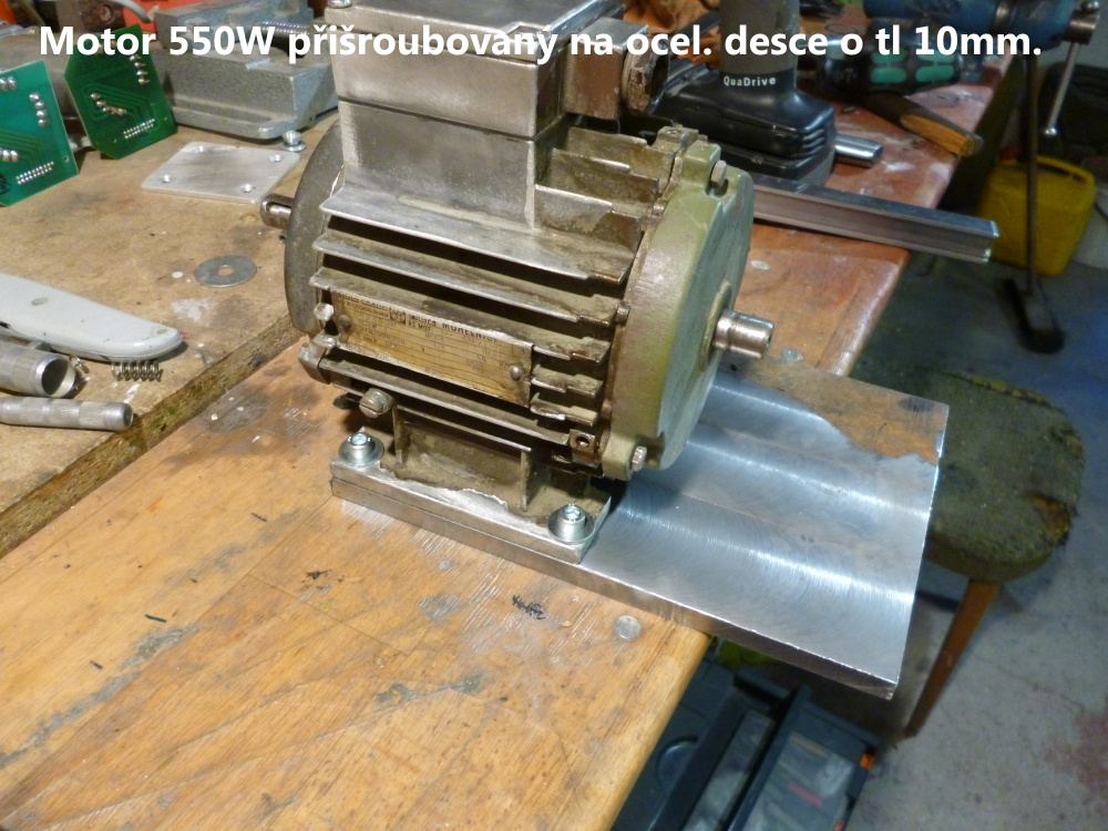

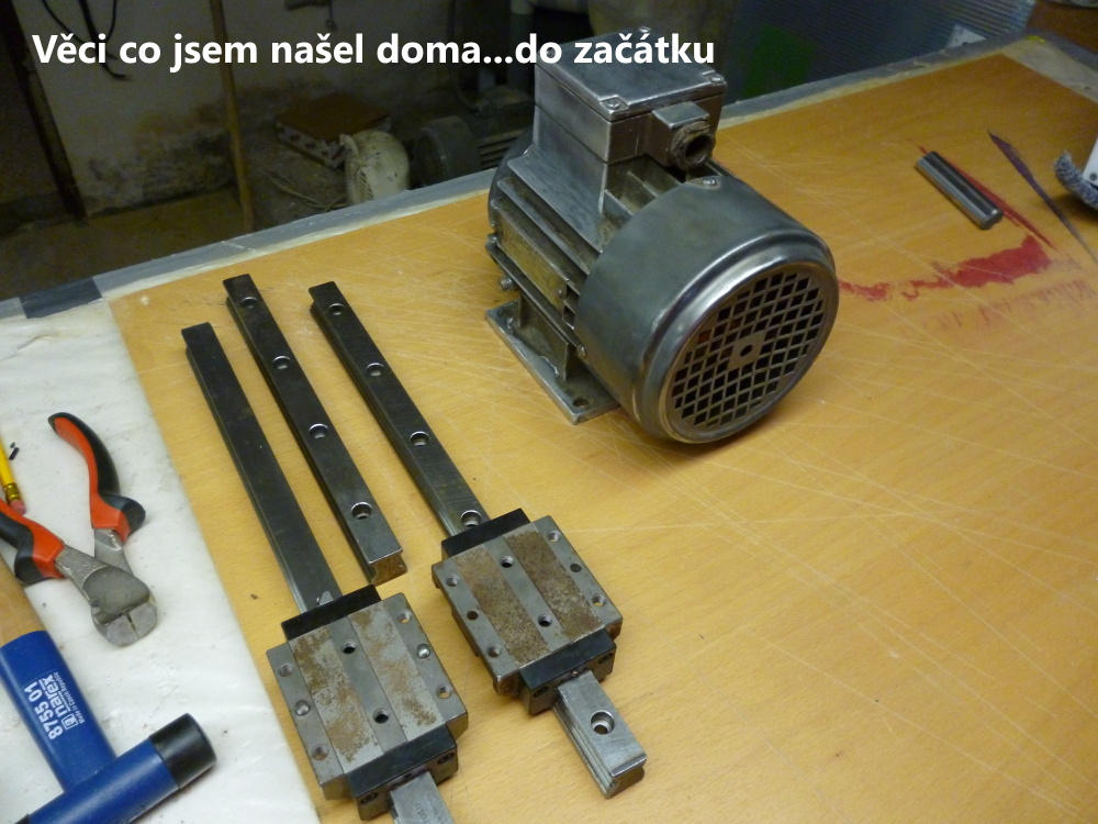

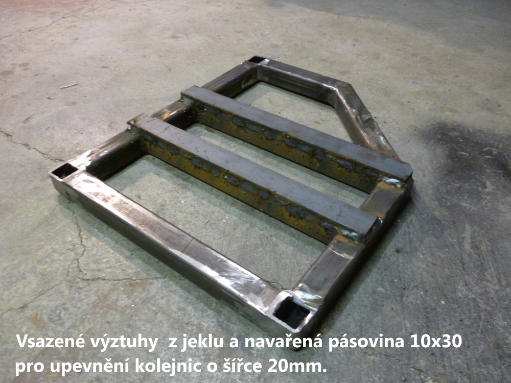

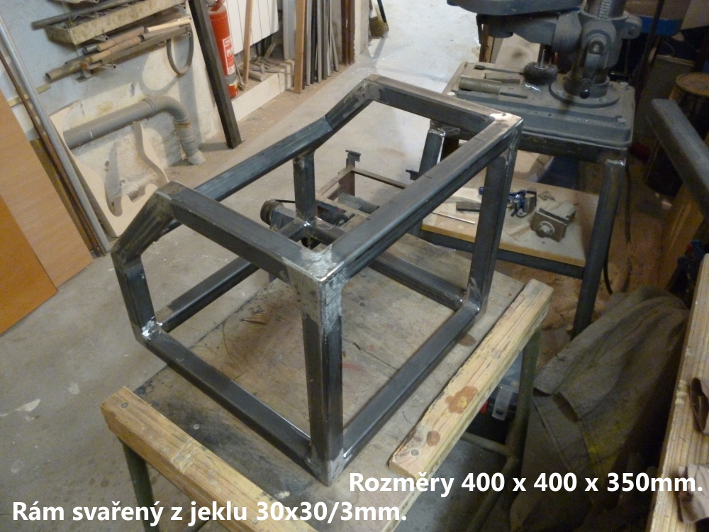

Rozhodl jsem se vyrobit si vřetenovou (válcovou) oscilační brusku na dřevo. Představu mám, že by přímo na hřídel motoru bylo upevněno vřeteno a celé, i s motorem, by to oscilovalo cca 10mm nahoru a dolů na lineárech. Oscilace cca 1 zdvih za vteřinu.
Zatím ale nemám představu, jakým mechanizmem bych zajisti právě tu oscilaci nahoru a dolů. Neví tu třeba někdo, jak to je řešené u továrních výrobků ? Nebo nějaký nápad ?

Na to mi připadá lineár zbytečný, dej tam vodící tyče a pouzdra (bronz, plast, kuličky)
Mám lineár THK RSR15VM+ kolej 70mm zdvih asi 25mm.
Vypadá mechanicky dobře, ale guma stírátek je nějaká lepivá.

picom píše:Na to mi připadá lineár zbytečný, dej tam vodící tyče a pouzdra (bronz, plast, kuličky)
Ty lineáry se mi tu válí, tak je použiju.
