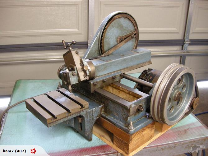

Grad píše:Borin:
fotka je z fora http://www.c-n-c.cz/viewtopic.php?f=83&t=15099" onclick="window.open(this.href);return false; a domnívám se, že by to mohl být GackH20
https://www.youtube.com/watch?v=ykLHZHlyZlo" onclick="window.open(this.href);return false;
https://www.youtube.com/watch?v=iWoXc397HA8" onclick="window.open(this.href);return false;
pardálove a profící:
těší mne váš zájem o toto vlákno, ale nejsem si vědom své žádosti a ani jsem ve vláknu nenašel od jiných žádost o odpovědi a rady na téma technologie, materiálů, výrobních postupů, ekonomiky atp. pro takový strojek. Takže, prozatím než se k tomu dostanem (pokud vůbec) musím poděkovat a rád bych zůstal do odvolání pouze v rovině HOBBY a hlavně v duchu toho co je v té anketě na začátku vlákna.
PMCH: přeci nechodíte na komára s kanonem, asi tak... :?:
Gack je dost podobný, ale není to on...můj má oproti Gacku 2Q převodovku a náhon motoru řemenicí, kdežto Gack má motor natvrdo z boku... Hledal jsem to už několikrát, ale nic, málo který má místo stolu otočnou kostku :( Tady nějaké fotky mojí... http://www.c-n-c.cz/viewtopic.php?f=23&t=15966" onclick="window.open(this.href);return false;

Jako obvykle začněme od výrobku :
co potřebuji obrábět a technologie nezbytně nutné pro výrobu .
Pokud by to měla být drážka pro pero , tak raději svěrné pouzdro .
Pokud válec pro hoblovku , tak potřebuji řádově jiný stroj .
Jinak obě fotky jsou nádherné stroje a líbí se mi .... :D :P
Ale líbení se ,podle mne nestačí pokud nejsou pro výrobu nezbytné :cry:

Tuhle jsem našla na netu a je velice podobná té ruční ...
