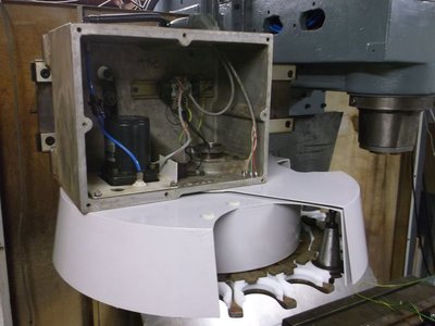

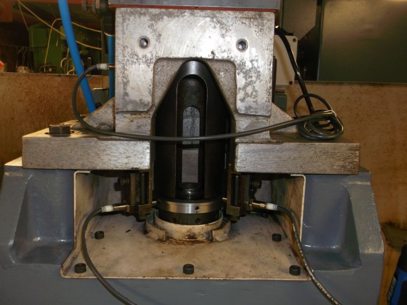

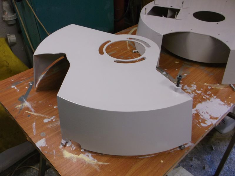

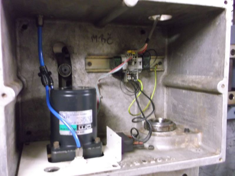

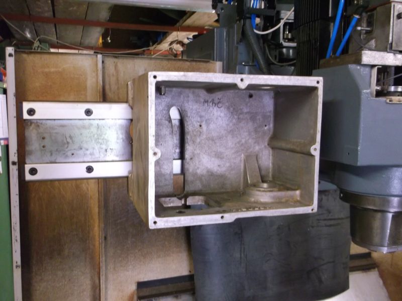

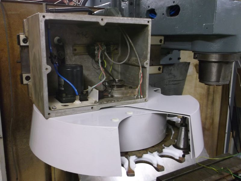

Mal som trochu času a tak som pokročil s ATC.
Najprv som spravil snímače stavu upínacieho mechanizmu valca a klieštiny. Zásobník nástrojov je očistený a rozchodené sú všetky súčiastky, okrem jednej kladky, tú musím objednať novú.
Nahodený nosník s vedením a prísunom je už aj funkčný. Koncáky sú nastavené a spravená je aj elektrika. Ovládať to bude jeden pin z mesy. Vyskúšal som aj motor otáčania zásobníku, všetko zatiaľ funguje. Pod tento prevodový blok treba dať kryty a preto ešte pôjde dolu. Kryty som dnes natrel a čakám kým vytvrdne farba. Teraz hľadám niekoho, kto mi pomôže rozchodiť ATC v linuxe, za rozumné peniaze. Dodám požiadavky napísané v textovej forme a on ich preloží do kódov pre hal a pod.

dnes som ho konečne dorobil. Už sa točí, ešte treba doladiť kryt a ideme programovať.
