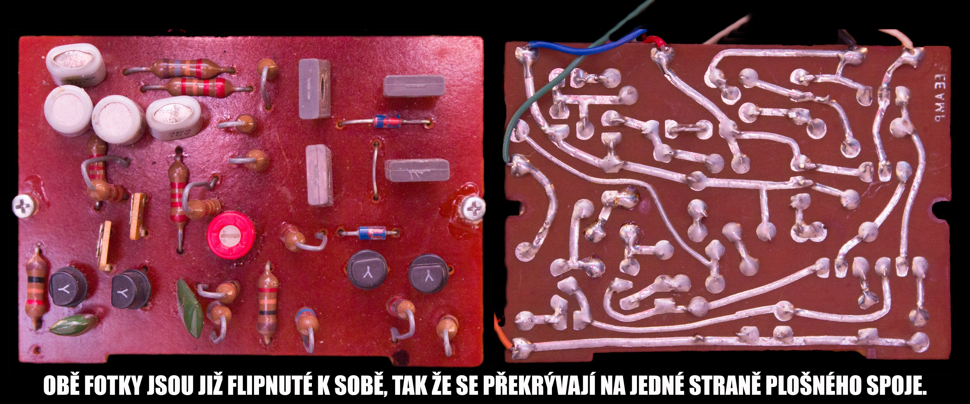

Cjuz, na to jsem už také koukal... Bude to tvé schéma fungovat? Abych se tím nemořil a nakonec by z toho nebylo nic.

Když on ten motorek na sobě nemá napsaný vykon... je uplně čistý bez ničeho krom nápisu CANON MOTOR. Jede v rozmezí 1.5V do 12V podle toho má otáčky. (je cca 45let starý) Při 12Vpřivedených na motor - generátor na stejné hřídeli dělá 30V. Pomůžeš mi prosím robokope? Pokud víš co do toho jednoduchého schématu z videa přikreslit a nebude tě to obtěžovat.. Byl bych ti moc vděčný! =)

CZ_pascal, ...je to tak, máš pravdu, ale vzhledem k tomu, že neumím programovat, tak pro mě tato cesta naprosto neexistuje... Když bych po někom chtěl, aby mi to vyrobyl a naprogramoval, tak bych se nedoplatil jakožto student. Pokud bys měl chuť se do něčeho podobného se mnou pustit, budu ti vděčný, ale nevím jaké ohodnocení by sis přál... Klidně bych si uspořádání na desce vytvořil sám (leptání a pájení včetně), jen potřebuji schéma a poté program se samotným natáhnutím do procáku.

To ale neznamená, že není možno okopírovat zapojení a z toho vyjít. Pořád je to lepší cesta, než začínat od nuly.Originál, který v kameře byl je již nefunkční...
Vytvořit zpětnovazební regulátor, který by správně fungoval, není nic snadného, ať se jedná o motorek do kamery nebo válcovací stolici.

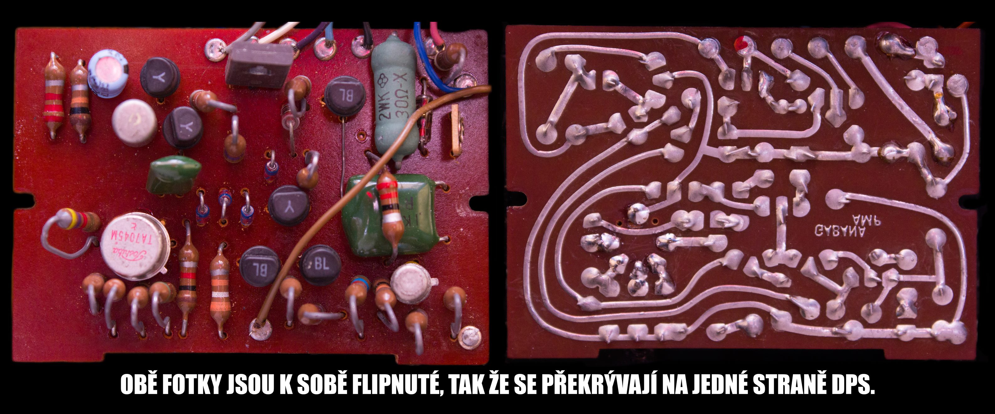

Ono to tam je spojeno s expozimetrem a měřákem nabitosti akumulátoru. Takže člověk neví co je co... A expozimetr a přepínání rychlostí je v přepínači s odporama. Upřímě jsme se jej snažili opravovat, nahrazovat součástky a podobně, prostě nic. Hlavně osoba, která mi s tím pomáhala (řešila to za mě) tak nerozumí prý moc analogarině.
sežeň si od toho schema a oprav to
koneckonců ty desky nevypadají na první pohled tak složitě, v pohodě by to šlo namalovat i zpětně z nich
zachováš historickou hodnotu toho stroje
je spousta lidí, co se věnují opravám staré elektroniky
na co to vymýšlet a ladit (!!!!!!!) celé znova, když už to jednou někdo vymyslel
když do toho nacpeš nějaký bastl, už to bude jenom ten spatlanej kus
když už se rozhodneš pro nějakou přestavbu, tak alespoň nedělej nevratné zásahy (řezání.....) a pořádně to zdokumentuj
stylem co tu předvádíš to dohromady nedáš, na to je potřeba trochu víc znalostí (nic ve zlém)
pokud budeš hledat a platit člověka který na to schopnosti má, tak už rovnou můžeš najít a zaplatit člověka, který to dokáže opravit
výroba a vývoj nového tak, aby to k něčemu bylo určitě levnější nebude
přestavba by měla smysl jen v případě, že by to zařízení získalo novou a lepší funkčnost - a to tím stylem co to děláš určitě mít nebude

Snažil jsem se ho sehnat... Už se tomu nějakou tu dobu zabejvám. To je jako bys řekl Applu aby ti dal schéma zapojení jejich základních desek do detailu s vysvětlením, že si ho chceš postavit sám... =/
tak to omaluj
zkus zjistit kdo to kde před lety servisoval
bývalo dobrým zvykem dávat k výrobku dokumentaci i schema

Dej to nekomu co dela elektroniku
S trochou stesti to bude nejakej koncovej trandak vymena za 5 minut a 5 korun
To je vcelku nejrozumnejsi
Nebo si myslis ze tam vsecky ty soucastky jsou zbytecne
Nebo ze to z niceho nic cele vymyslis kdyz neznas zaklady elektroniky
Co hodnoty tech soucastek ty si vycucas z prstu?
To preci je pro kazdej motor-tacho uplne jine
