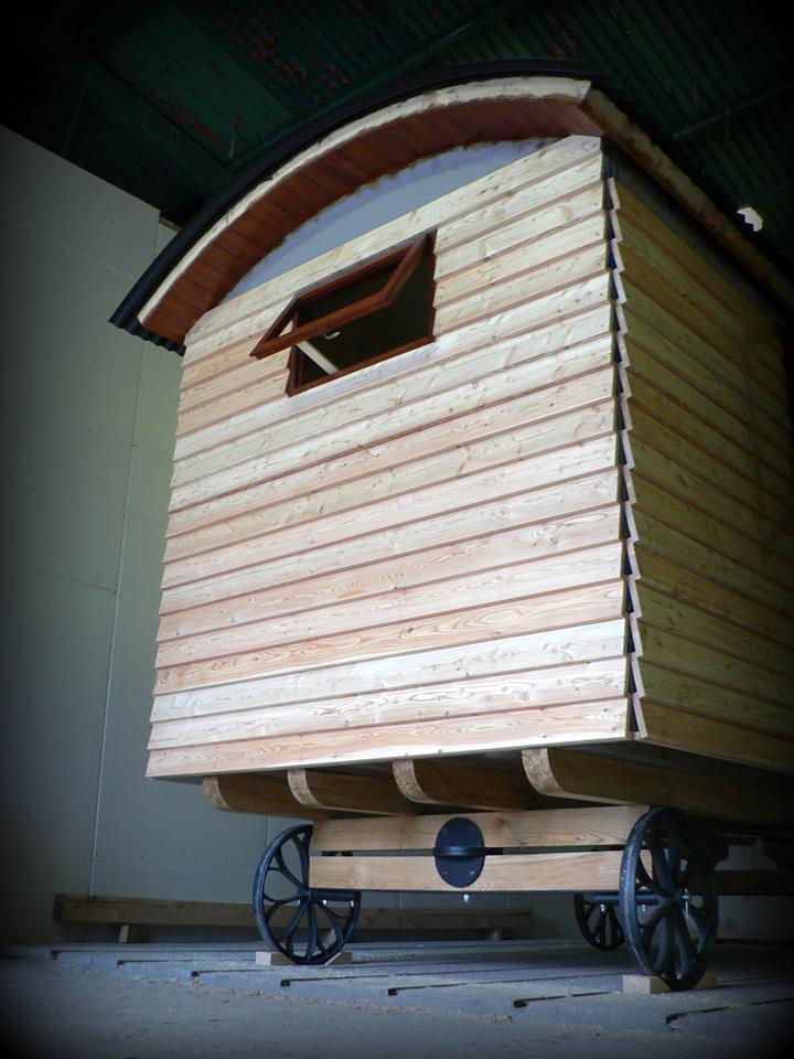

14. 6. 2016, 10:49
Historickou hodnotu to nemá. Stavím si ji pro sebe (viz. příloha). Objevili se nějací zájemci co by to chtěli také a proto si chci nechat vyrobit formu a odlít kola. Tento typ maringotek může dosahovat i 6 m na délku. Já stavím verzi 4 m. Chci si být jistý, že na ty kola v pohodě postavím, v případě potřeby, i tu nejdelší verzi. A ještě budou mít dostatečnou rezervu. Proto potřebuji zjistit nosnost a případně upravit návrh.

No protože tě to ještě nepřešlo tak jen pár poznámek
1-tvar paprsků cos nakreslil není slévarenský ani strojařsky dobře navržený (ten na fotce maringotky je ok)u tvé verze hrozí praskání při chladnutí odlitku a velké vnitřní napětí.
2-materiál bych doporučil ocelolitinu nebo tvárnou litinu ,rozhodně né šedou.
