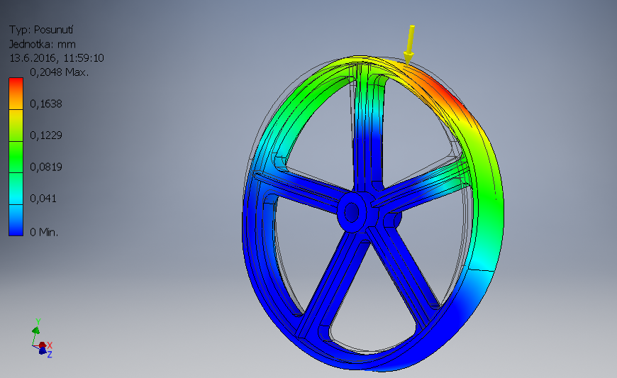

Zdravím,
potřeboval bych poradit s návrhem litinového kola. Dříve se taková kola používali na stabilních motorech a jiné zemědělské technice. Dokázal by někdo ze zkušenosti odhadnout nebo poradit s výpočtem, případně simulací v Inventoru, jaká je nosnost takového kola? Stačí mi to s přesností +- 100kg. Chtěl bych si být jistý, než to nechám vyrobit, že v nosnosti je dostatečná rezerva. Velice jednoduchý výkres je v příloze. Omluvte kvalitu, ale pro přehlednost jsem okótoval jen to nejnutnější.
Díky
Ondra K.
Kolo_D60_5.pdf
(24.34 KiB) Staženo 425 x

pokud ti to má někdo simulovat tak by mu třeba pomohl model, ale hlavně bude potřebovat vědět konkrétní litinu..

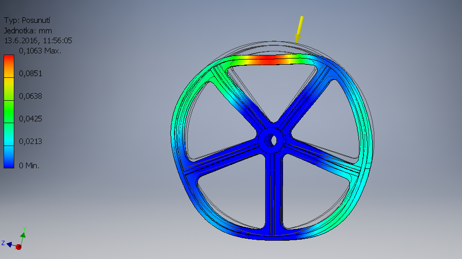

13. 6. 2016, 11:03
zatížení 30kN, ggg50
Obrázek
simulace jsou orientační, kolo pak postavíš křivě a výsledej je jinej
Obrázek
k čemu to kolo bude sloužit ? mezi statickým a dynamickým zatížením je podstatný rozdíl
OndraK
Příspěvky: 6
Registrován: 13. 6. 2016, 8:02
13. 6. 2016, 8:56
99,9% času to bude staticky umístěno někde na louce. Tam se to dá klidně něčím podložit. Dynamická zátěž nastane jen při přepravě. Většinu cesty to vždy absolvuje na podvalníku. Poslední desítky metrů to potáhne osobní automobil nebo traktor. Předpokládám, že maringotka bude mít max. hmotnost 2 t. Uvažujme rovnoměrné rozložení hmotnosti mezi všechny 4 kola.
Příspěvky: 23082
13. 6. 2016, 9:06
no problem je ze u te litiny staci to dynamicke pusobeni po dobu par milisekund a mas z toho strepy
tedy nutno dimenzovat na maximalni moznou silu ktera muze vzniknout kratkodobe takze treba drncnuti pri tazeni po ceste a najeti na kamen
to dynamicky muze dosahovat treba desetinasobky statickeho
viz treba kladivko
staticky ho poloz na nejtek
nic se nestane
ale dynamicky ten nejtek bez problemu uderama pretvoris a roznejtujes
hadam ze staticky k roznytovani stejneho nytku potrebujes desitky tun ale dynamicky staci pulkilove kladivko
