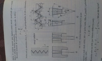

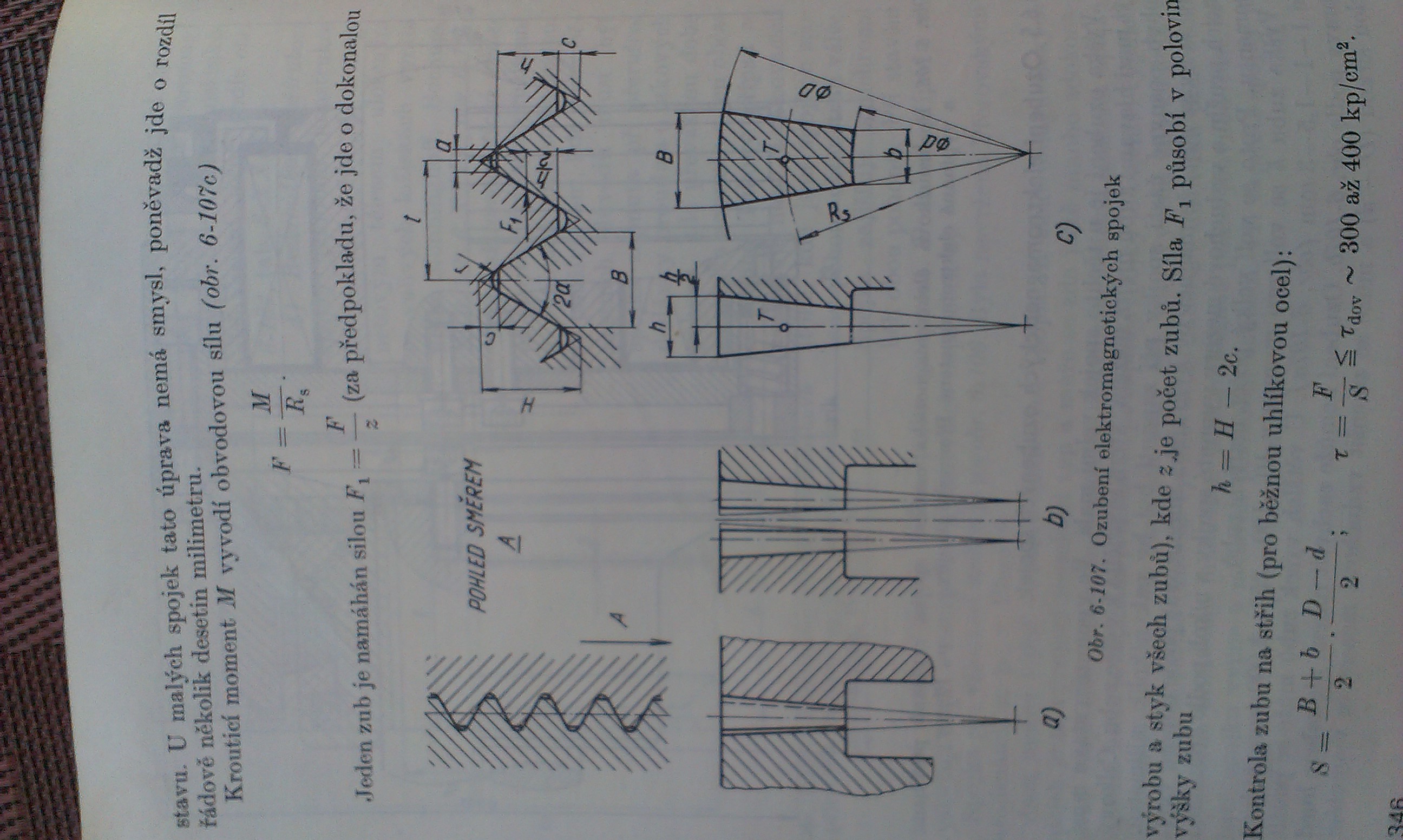

Tak tady to je
Monteg
Příspěvky: 1516
Bydliště: LOUNY
22. 6. 2016, 6:54
A sakra je to v obráceném pořadí.
Ten první obr se používá u elektromagnetických spojek
Zbytek je klasická

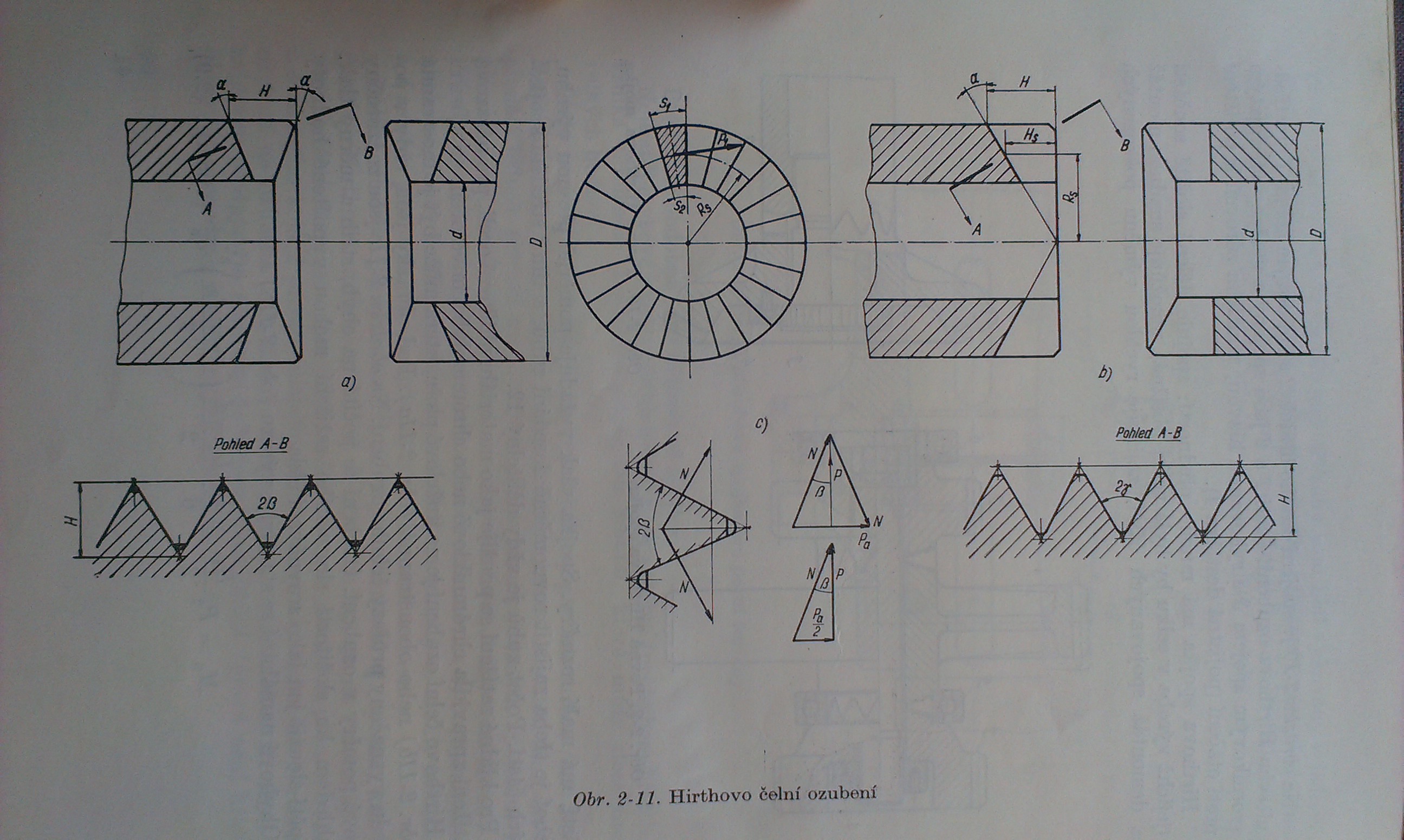

Co to je za knihu?
díky

Hřídelové spojky
Alfréd Bolek a kolektiv
Praha 1967

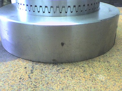

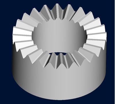

Pokud by ti vyhovoval úhel 90 st, pak lze velmi výhodně a přesně udělat hranou frézy na petiosaku (frezovat pouze čelem). Osobně jsem vyzkoušel.
Mluvíme zde ovšem pouze o frézování, pro profi použití by měl být hirth tepelně zpracován a broušen na spec mašině.
Jedna německá firma nám nabídla výrobu jednoho páru průměr 76, 24z, za 80000,-

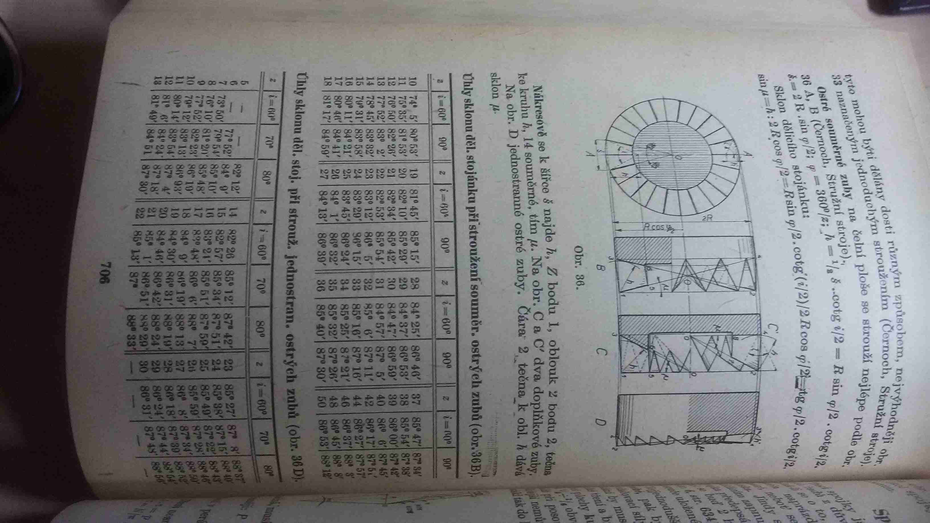

robokop píše:cernocha jsem naesl
hirtha v nem ne
tak já jsem se k tomu dostal až teď, a abych nebyl za kecálka tak jsem ti to teda vyfotil, je to z černocha 1943, pochopitelně v části "spojky" :wink: Stroj stružní je frézka, jde o to, že to čelní ozubení se vytváří neměnným úhlem nástroje, v tabulce jsou hodnoty pro nástroj 60 a 90 st. a dále pro určitý počet zubů do cca 50 pro ideální variantu B z obrázku a k nim vztažený sklon osy děličky, respektive osy obrobku chceš-li :wink:
na obrázku C jdou pak vidět další dvě varianty (rovnoběžné čelo vs. rovnoběžné dno) a dvěma větami jednoduše vysvětleno tak, že to pochopí každý
já jsem třeba nevěděl, že se tomu říká hirthovo ozubení, ale měl jsem povědomost o čelní zubové spojce a důvodu sklonu vůči nástroji, podobný princip je i u kuželového ozubení
doncarlos píše:...........pak můžeš použít běžnou frézu s vrcholovým úhlem 60st, ale v normále úhel 60st nebude dodržen
to je blbost, úhel na nástroji je pořád stejný tím pádem se nemůže měnit ani úhel zubové mezery, mění se jen úhel sklonu těch zubů směrem dovnitř tak, aby do sebe ta spojka zapadala tečně, ten vztah je dán nastavením toho sklonu při výrobě

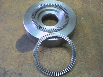

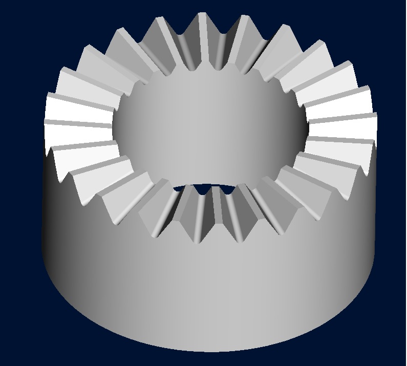

Pokud má být úhel 60st v řezu rovnoběžném s osou spojky 60st - tak znělo moje zadání - tak při pohledu po hraně zubu není 60st.
Pokud je zadáno, že má být 60st po hraně, tak pochopitelně není o čem mluvit
a tady se mi podařilo vložit 24z-60st

doncarlos píše:Pokud má být úhel 60st v řezu rovnoběžném s osou spojky 60st - tak znělo moje zadání - tak při pohledu po hraně zubu není 60st.
A proč je potřeba, aby to bylo 60 stupňů v řezu a ne jako úhel mezi rovinami tvořenými boky zubu? Nerejpu, jen se ptám protože chci všechno vědět :-) (a zubovou spojku jsem ještě nikdy nedělal)
