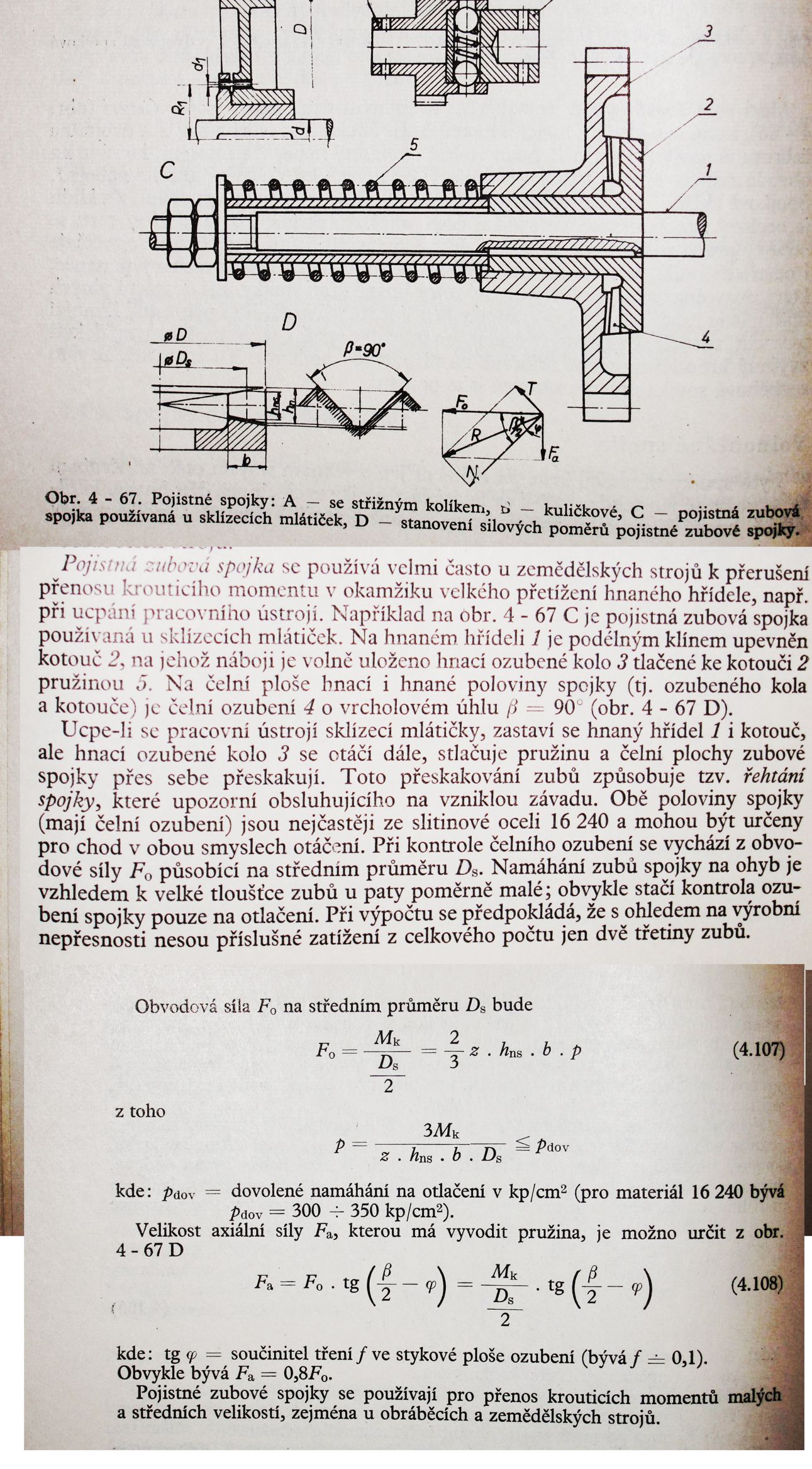

nema nekdo nejakou chytrou knizku kde by byl popsany navrh a vypocet pro vyrobu hirthova ozubeni?
potreboval bych vyfotit nebo oscanovat
dekuji

jak je to extremne zajimave
neumim si to uplne predstavit ale uz se k tomu postupem casu dostavam
ty stycne plochy jsou sklonene pod nekolika uhly zaroven
je to celkem rebus
zkousim to modelovat a porad mi to nevychazi, uz jsem z toho zacyklenej
potrebuju vpodstate toto:
Obrázek
Příspěvky: 10265
21. 6. 2016, 11:50
Zdá se to jednoduchý ,hoď prúměry a počet zubů,ještě jakej chceš úhel boků.
Příspěvky: 23373
22. 6. 2016, 5:46
24 zubu
Velky prumer 80mm
Uhel 30 stupnu
Pohlidej si aby to sedelo na velkem i malem prumeru a na celech byla fuka
Me se to nedari

Pokud to nevyřešíš, mohu ti poslat potřebné údaje, Hirth jsem řešil z hlediska jeho teorie i výroby.
Příspěvky: 23373
22. 6. 2016, 7:48
To by bylo fajn

Když vydržíš do večera nepapat :D tak mám knížku nafotím ti to

Jde o to, čím to chceš dělat. Je třeba si uvědomit, že úhel označení ( norma je 60st) je úhel v normále, ale nástroj má úhel odlišný !
Nevím, zda musíš dodržet normu, nebo to děláš pro sebe a máš volnost v konstrukci,
pak můžeš použít běžnou frézu s vrcholovým úhlem 60st, ale v normále úhel 60st nebude dodržen
