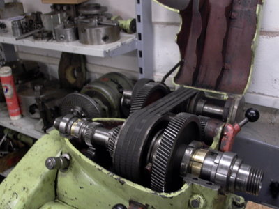

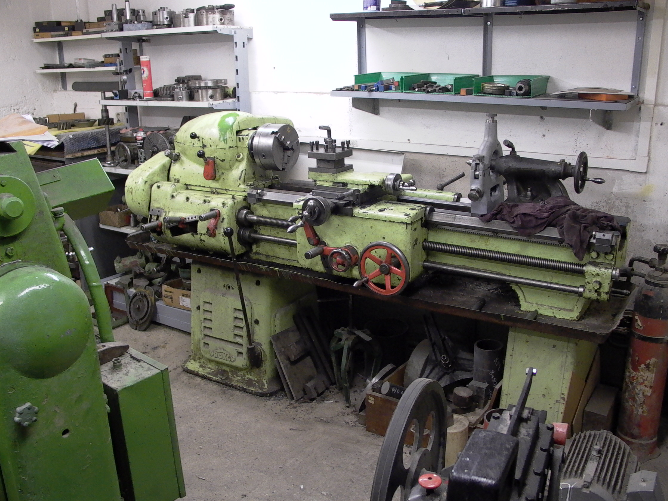

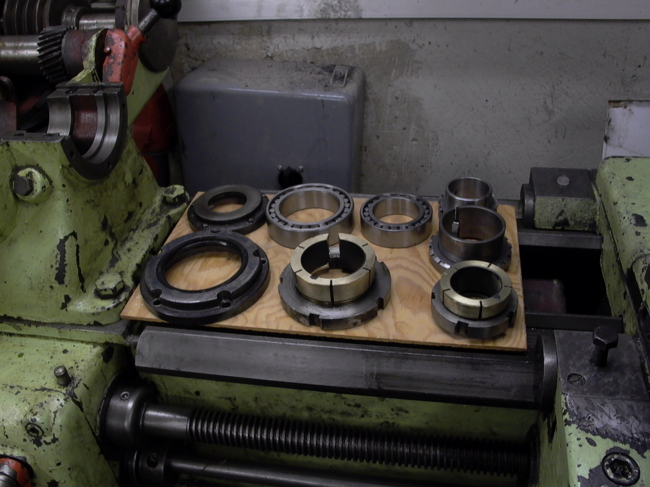

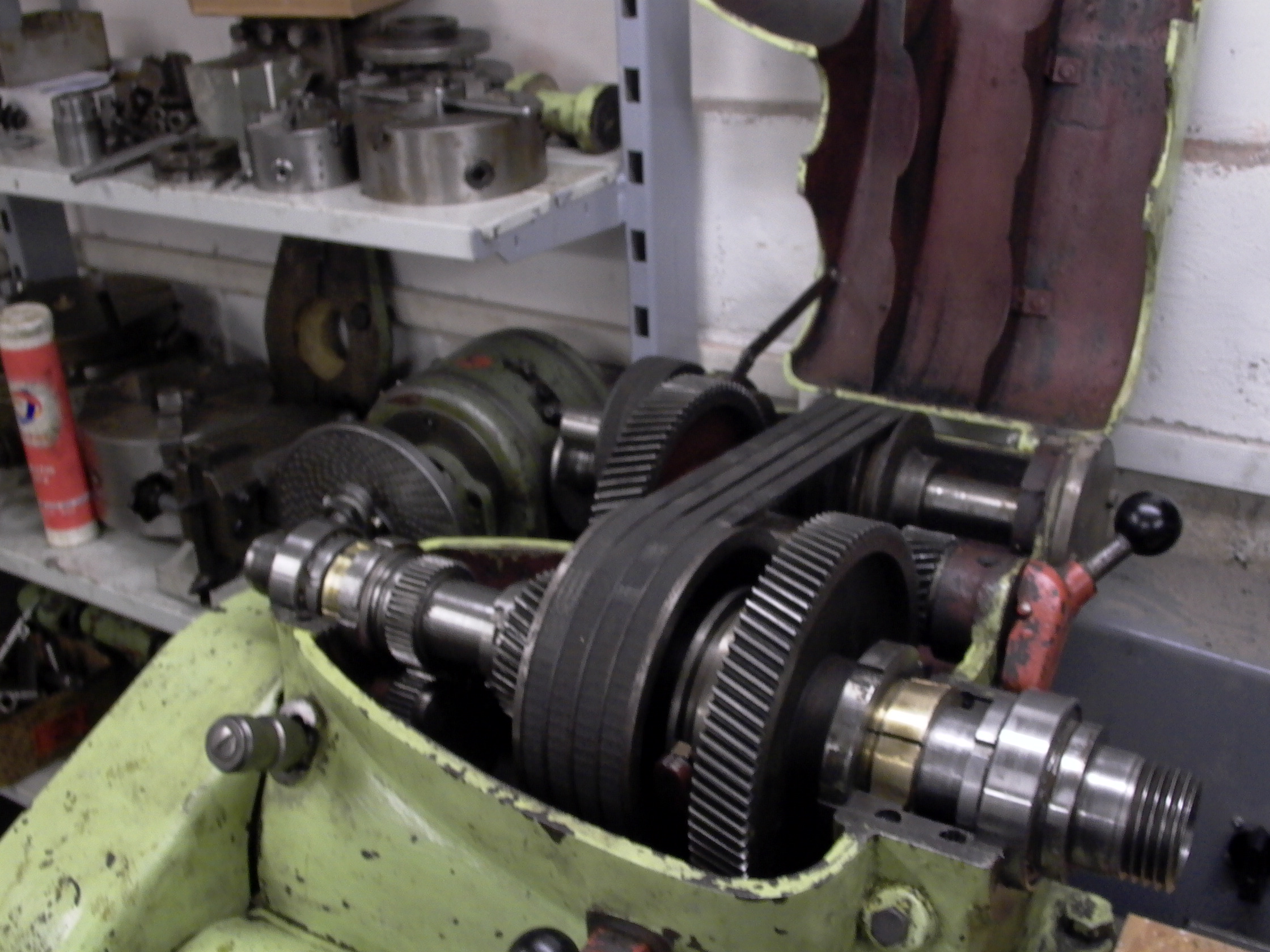

Vlastním skoro stejný soustruh od fy.Prokop.Přes30 let mi slouží k plné kutilské spokojenosti.Jediné zásahy do konstrukce,
byla výměna kluzných ložisek vřetena,za dvouřadá válečková s upínacím pouzdrem.Dále náhrada plochého řemenu dvojicí klínových

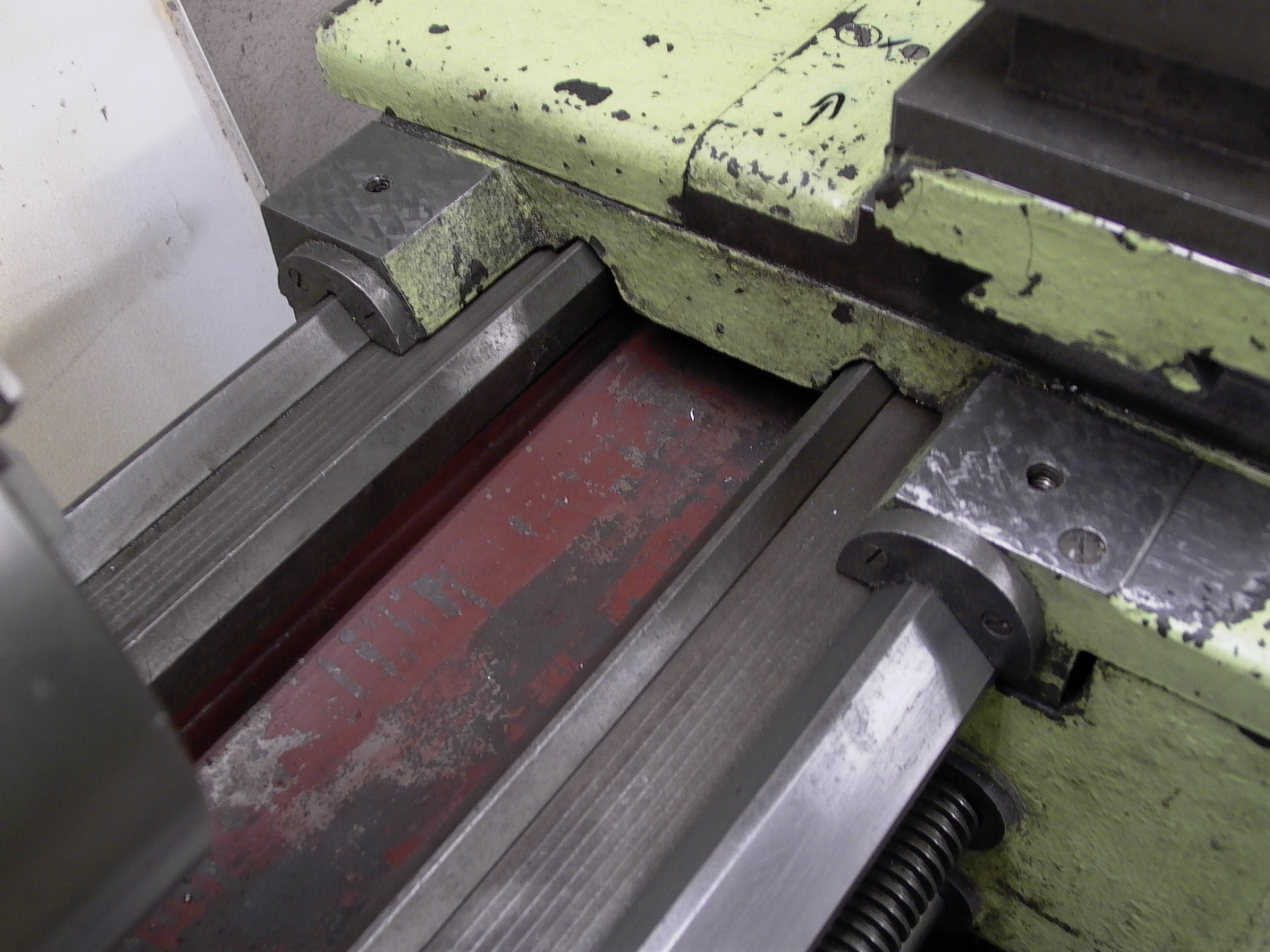

a 4 rychl.motorem (ještě nebyly dostupné frekv.měniče).Zajímavostí konstrukce, je lože s dvojitým prismatickým vedením,
pro suport i koníka ( pro přesnější vedení ???).Všechna původní valivá ložiska byla SKF.Na stroji mi vadí pouze malý průchod
vřetenem ( 30mm) a hrubé 5mm stoupání šroubu příčného posuvu.
