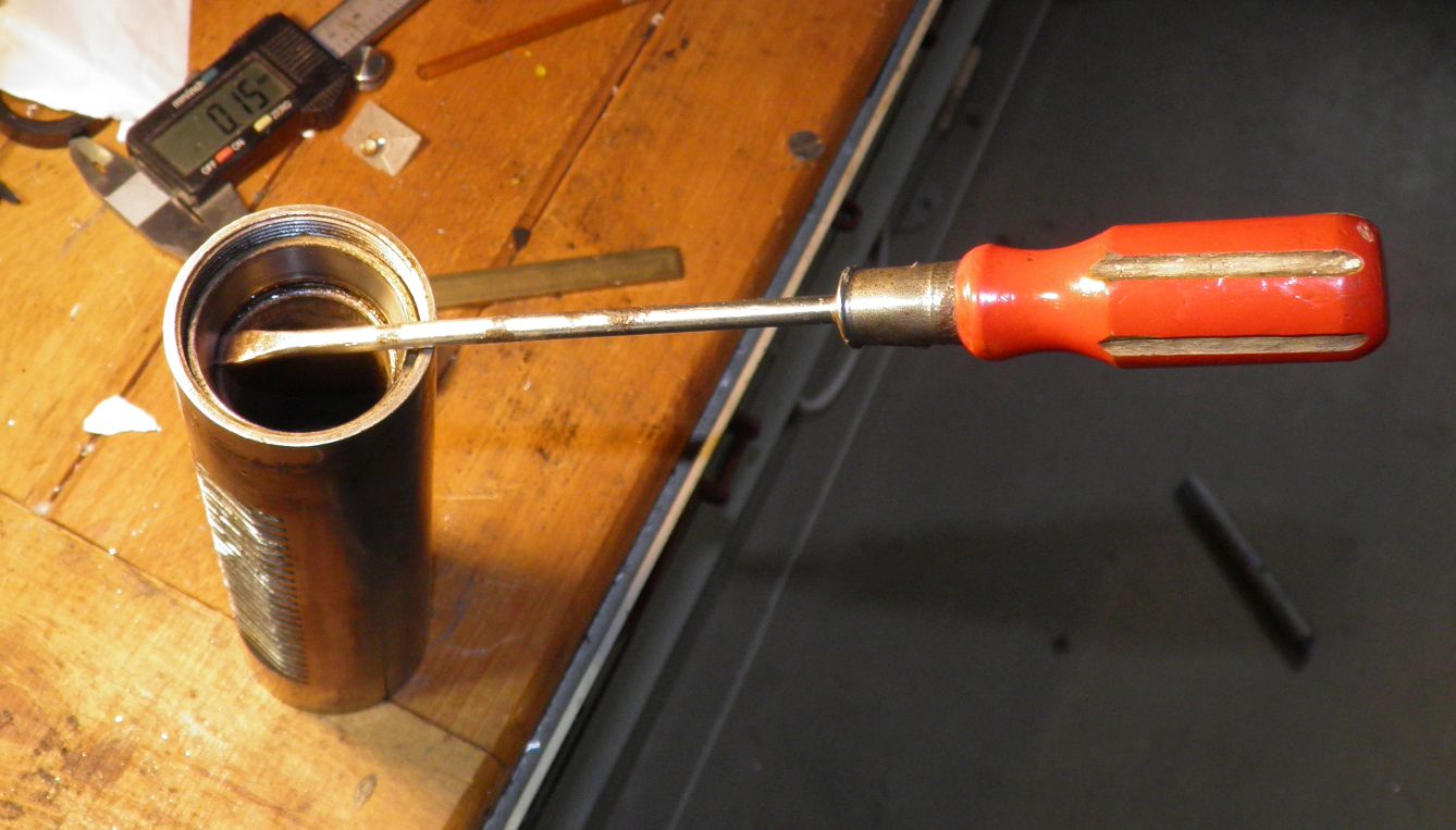

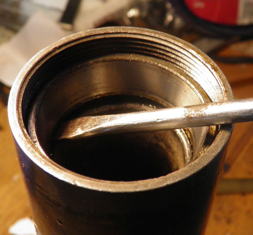

Tak jsem to vyndal - díky všem za rady

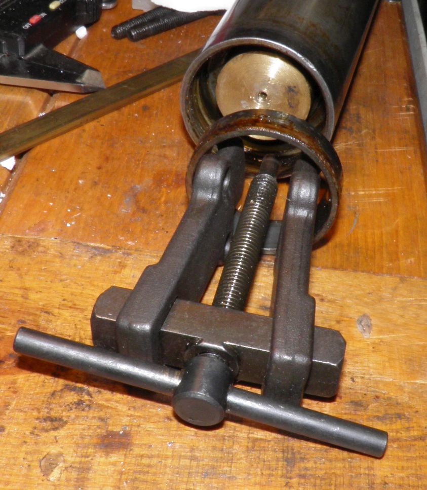

Nařál jsem to na plynu a schladil rozprašovačem ten vnější kroužek a klepenul s tím - to ale neodpadlo.
Zřejmě to ale povolilo protože se mi podařilo tohle:
Šroubovák jako klín
Šroubovák jako klín
Naklepal jsem to zlehka ze dvou stran proti sobě a kroužek se posunul cca 2 mm.
Povedlo se
Povedlo se

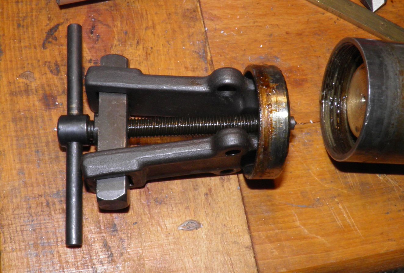

A pak nebyl problém tam dát ty otočené čelisti stahováku.
Vyndáno
Vyndáno
Ještě pohled zepředu

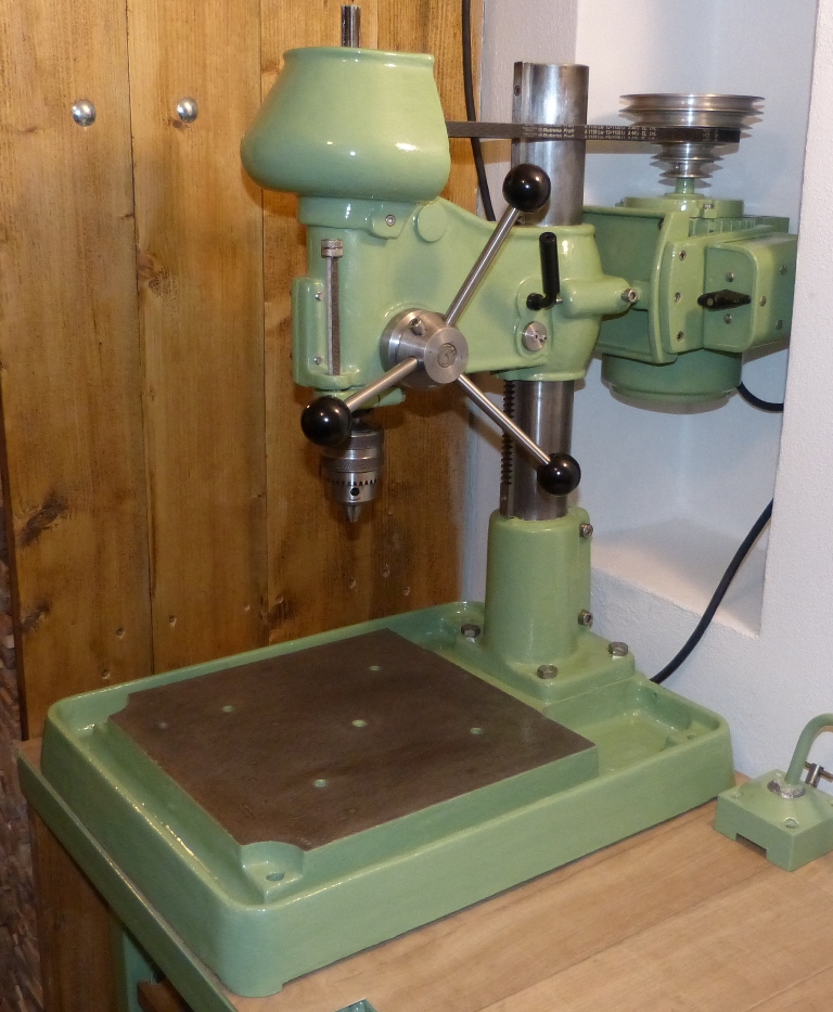

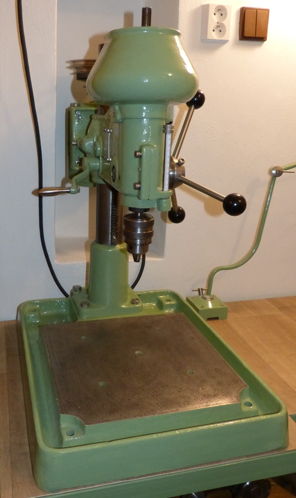

Vrátím se ještě k té ruské vrtačce co jsem tu dával. Zjistil jsem, že je to Сверлильный станок typ HC12A. Jinak jsem dal vrtačce nový kabát, celou ji vyčistil, promazal, opravil a vyměnil ložiska za ložiska s oboustranným pryžovým krytím. Jediný problém byl motor. Sice byl funkční, ale hrozně hučel i po výměně ložisek, asi nevyvážený rotor. Než shánět někoho, kdo mi to vyváží, tak jsem z práce zajel s měřákem do kovošrotu a odjel s motorem značky MEZ za 150Kč. Rotor vyvážený, motor tichounký 0.6KW, 1410ot/min. a bylo vyřešeno. Akorát jsem musel zvětšit otvor v řemenici a udělat jednu drážku pro pero. Jinak ještě po očištění pinoly (drážky) se mi hloubka vrtání zvětšila na rovných 100mm.

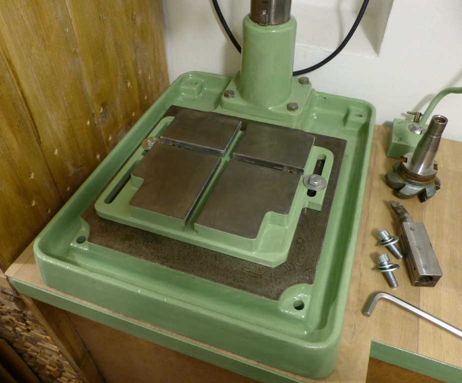

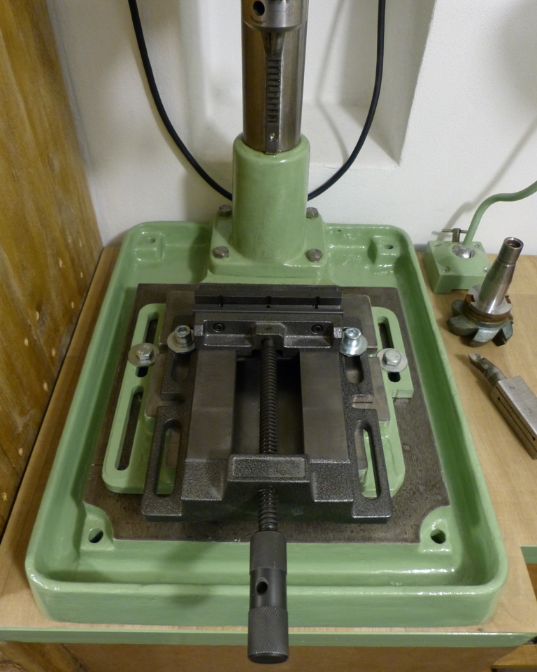

Dneska jsem konečně dopasoval na tu moji vrtačku stůl s T drážkama. Nejprve jsem si koupil svěrák Proma s roztečí na ty 4 otvory, co tam byly již v základu a udělal do nich závit M14, abych to mohl používat. No a pak se ke mně dostal stůl – děkuji kolegovi bu_bu za něj, který tam krásně vešel. Akorát bylo nutné ještě udělat navíc dva otvory se závitem M12 pro uchycení.
Pavka
Příspěvky: 908
Bydliště: Ronov
15. 12. 2016, 9:07
Pěkné, čím to máš natřené, co je to za barvu?
Příspěvky: 3834
15. 12. 2016, 9:40
edyss1 píše:Dneska jsem konečně dopasoval na tu moji vrtačku stůl s T drážkama. ......
.....to je jinak původně zvyšovací deska k dělícímu přístroji DU :wink:
edyss1
Příspěvky: 65
Registrován: 18. 8. 2014, 8:04
17. 12. 2016, 8:23
Pavka píše:Pěkné, čím to máš natřené, co je to za barvu?
Barva dvousložková polyuretanová RAL 6021. Uvažoval jsem o šedé a zelené, ale nakonec se rozhodl pro zelenou. Akorát to chce nějaké kovové doplňky, ať to vynikne.
