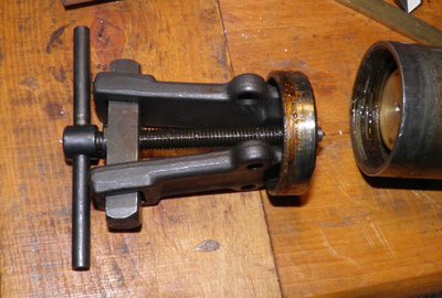

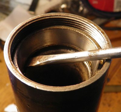

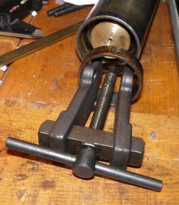

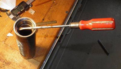

tumlik píše:Zdenek Valter píše:Kluci dobrý - ale jako panelákový hobík nemám svářečku
To ohřátí pouzdra zkusím.
to ohřátí musí být lokální aby se to stáhlo pokud už to teda chceš měnit, pokud to nemáš čím navařit, tak stačí vybrousit kotoučkem s dremelkou (má i panelákovej) dva malé obloučky proti sobě otočit čelisti stahováku a ono to půjde, jinak na vnitřní kroužky existují i origo stahováky, ale pochybuju, že to kvůli takové blbosti budeš kupovat
Tak jsem to vyndal - díky všem za rady
Nařál jsem to na plynu a schladil rozprašovačem ten vnější kroužek a klepenul s tím - to ale neodpadlo.
Zřejmě to ale povolilo protože se mi podařilo tohle:
- Šroubovák jako klín
Naklepal jsem to zlehka ze dvou stran proti sobě a kroužek se posunul cca 2 mm.
- Povedlo se
A pak nebyl problém tam dát ty otočené čelisti stahováku.
- Vyndáno
- Ještě pohled zepředu
