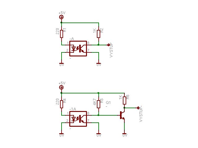

Tak sem do Ubuntu naistaloval Eagla :) a neco nakreslil. Obe zapojeni delaji skoro totez.
Prvni zapojeni : pokud je clovka v brane pak je Log.1 a pokud ne tak Log.0
Druhe zapojeni : pokud je clovka v brane pak je Log.0 a pokud ne tak Log.1
Zapojeni bude potreba prizpusobit tomu jak je udelane odeleni portu. Ja to mam tak ze signal z brany jde do invertoru 7404 z neho do optokopleru a pak uz do portu PC-cka.

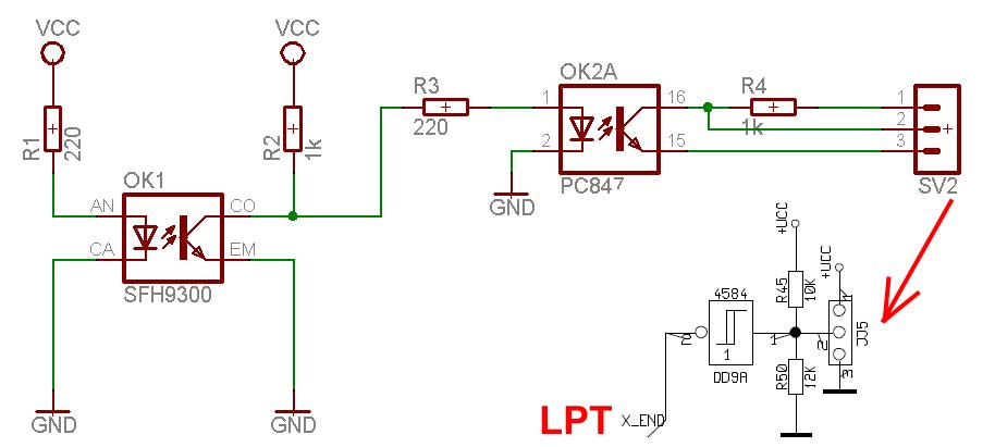

23. 1. 2009, 11:35
Tak jsem dneska trošku vymýšlel a laboroval a funguje mi to... Co na to říkají elektrikáři? VCC je 5V z PC zdroje a +UCC je napětí z driveru. A signál X_END už jde přímo do LPT... Vím že optooddělení tam je v podstatě zbytečné, ale nechci všecky optočleny napájet z driveru, to mi dělalo velké problémy a už se to tu řešilo....
Ještě mně zajímá proč na vstupu R3 když ho odpojím se krásně střídá 0,2/4,8V a když ho zapojím dále tak tam je 0,2/1,7V.. Ale funguje to...
Díky za rady, pokud to bude OK, budu dělat DPSky a osazovat na mašinu, už se nemůžu dívat na tu nedokončenou mašinu :?

Ano už to tu psal Radek, je to dobrý systém pokud potřebuješ opravdu přesnou referenci, mi jde jen o to, že potřebuju po zapnutí mašiny Machovi říct kde mašina stojí a kolik může na kterou stranu jet... A koncáky už jen slouží ke shození posuvu v případě že by došlo v průběhu frézování ke ztrátě kroku a tím se ti mašina posunula mimo a myslela by že ještě může, ale ono už by tam byl konec šroubu....

sysel píše:Tak jsem dneska trošku vymýšlel a laboroval a funguje mi to... Co na to říkají elektrikáři? VCC je 5V z PC zdroje a +UCC je napětí z driveru. A signál X_END už jde přímo do LPT... Vím že optooddělení tam je v podstatě zbytečné, ale nechci všecky optočleny napájet z driveru, to mi dělalo velké problémy a už se to tu řešilo....
Nejak tomu nerozumim. Proc vytahuje napeti z PC? A pak to oddelujes kvuli napajeni z driveru a pak to cpes do portu kde oddeleni nemas. Pokud chces branu napajet z PC(coz je dost ujety), tak to nemusis oddelovat a muzes vystup dat primo na port.

Dělam to proto, že nemužu tahat z driveru dalšich 150mA, protože tam je LM317 která dělá z 33V>5V a už tak se dost hřeje... A navíc to napájení z PC zdroje použiju ještě na živení dalších věcí, takže stejně ho budu tahat z PC na mašinu....
Jak vidím tak se asi nedočkám aby mi někdo řekl: Ano, můžeš pokračovat, případně vymeň to za to... A já mohl pokračovat v práci.... :?
EDIT: A ještě k tomu že driver oddělený není, tenhle driver je jen takový mezistupeň, pak tam půjde něco lepšího a nebudu se v tom muset už kopat....

Ja sem zastavnem "cernych skrinek" kdy stroj ma vlastni napajeni a s PC je propojen jen a pouze pres oddeleny port. Tahat napajeni z PC jeni moc vhodny a pokud ti vykonove nestaci zdroj v masine tak ho proste predelej nebo pridej dalsi. Verim tomu ze ty problemi co si mel predtim s napajenim 5V ,byli spusobeny spatnym zapojenim tech opto bran. A pokud ten zdroj neutahne ani tri brany(spravne zapojene) tak ma velice malou rezervu a dalsi prekvapeni te mozna jeste ceka.
