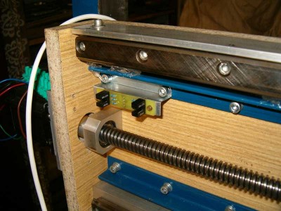

Dneska jsem s konečně dostal k tomu změřit přesnost optočlenu na hodinkách... Optočlen z GME, a zajíždí do něj 1mm plech. Z 20 pokusů to 18x najelo zpět na nulu, ty 2 pokusy byly -0,01mm... Jak jste na tom vy ostatní? zkoušel to taky někdo měřit? A co přesnost mikrosspínače?

To co jsi nameril je bezne , ale zaleží to hodne na rychlosti posuvu kterym se na ten clen najizdi.
Mikrospinace se na najizdeni presne reference napouzivaji vubec. je to nepresne a casem se ten spinac mechanicky dost spotrebovava.
Ono se to s temito spinaci resi trosku jinak pokud z toho chce clovek dostat supr opakovatelnou presnost najeti.
Pouziji se dva spinace jeden muze byt mechanicky a druhy opto + jednuducha logika ktera pri najeti prvniho spinace mechanickeho drzi LOG1.
System reverzuje posuv a ceka na prichod LOG0 coz je pro nej signal ze je na referenci a vynuluje osu.
Toto udela druhy opto spinac ktery ma ovsem kolecko se sterbinou umisteno primo na sroubu. Timto se najeti reference znacne spresni.

Tak na profi mašinách to je o něčem jiném... To už jsme pak jinde, nicméně taky by se to dalo udělat... Ale pro základní chycení nuly mašiny aby Mach věděl kde mašina stojí to dle mně stačí dostatečně....

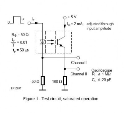

presne take chcem urobit. mam elektroniku s TA8435H a aj take optocleny, ale zatial som nezitil ako to zapjit. mas schemu, alebo cokolvek co pomoze? (najlepsie by bol navod pre hlupakov, aby som tomu aj ja porozumel)

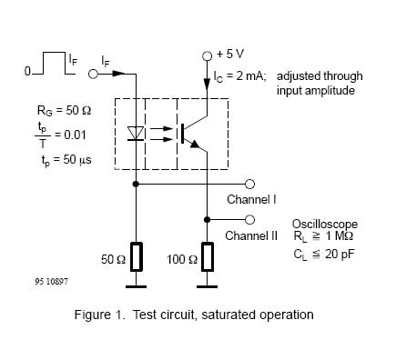

To zapojeni bude dost zalezet na typu opto zavory. Ale vetsinou ti staci par odporu a jeden tranzistor. Napis sem ten typ a podle toho se udela schema.
Kdo nic nedela ,nic nesku...
To zapojeni je pro testovani ty opto brany. V aplikaci to nebude to prave . Jakym napetim napajis ledku ?

Jako optozávora poslouží velmi dobře optočlen ze starých kuličkových myší. Pro lepší spolehlivost je dobré to trochu zastínit nějakým krytem proti nechtěným paprskům. Zajíždět do toho může cokoliv neprůsvitné, ale nejlépe to, co neodráží paprsky. Pokud to najíždí ve stovce na "dřevěné" mašince s trapézákem, tak to je snad vynikající, ne? Jak tady ale někdo psal, záleží na rychlosti nájezdu i u starších profi strojů.

To víš že to je super, jde mi jen o to, aby po zapnutí mašiny a zreferování softlimity věděly kam může mašina zajet.... Bohatě by tam stačil i mikrospínač, ale tohle vypadá lépe
Ještě jsem nezkoumal jak to v Machu nastavit tu rychlost, asi to vychází z maximální rychlostí dané osy... Ale vždy směrem ke koncáku jede rychleji a až na něj najede tak se zastaví a jede zpět poloviční rychlostí a čeká kdy z koncáku "spadne"...

Pokud mas srazeci odpor 50ohm pak 5V je docela dost. Mrkni na max, proud ledkou. Kdyz budu pocita s ubytkem cca 1V na ledce tak proud bude 80mA.Normalne se tam dava treba 220ohm. A tech 100ohm na tranzistoru je taky dost malo. Dejtam aspon 1Kohm a dejho obracene. Tzn. odpor k +5V pak na kolektor a emitor k minusu. Vystup bude na kolektoru.sysel píše:5V z PC zdroje

Josef: Budou naštěstí pod měchem, takže chráněny, aspoň doufám....
Svoby: V datasheetu je proud 60mA a maximální napětí 1,6V z toho plyne 56ohm, ale vím, chtělo by to více.... Jsem totiž takový elektronik pokušitel, něco vyzkouším, jede to tak do toho více nedlubu
Ale další osy už udělám podle tvého návrhu a tuhle možná taky překopu....
