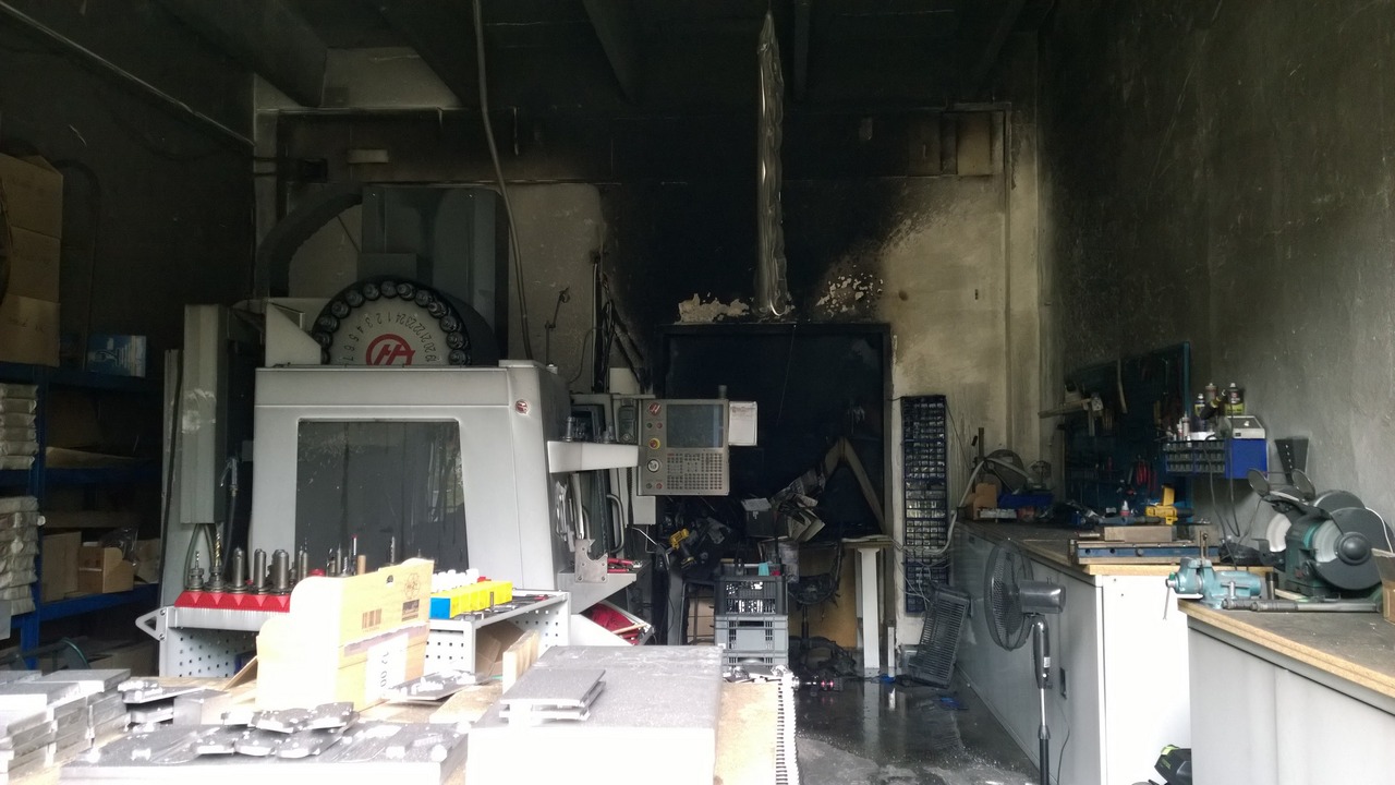

no.. uz jsme jednou vyhoreli a vickrat opravdu nechcu :( :( :( :(

Svata pravda. Vyplachovat emulzi je jedná věc ale pokud si nemůžeš prolit mašinu tak je lih to nej. Při tom vrtání je to poznat nejlépe.
Bez urážky Hověze. Hověz celkem rád tlačí na pilu. To už je všem známo. Ale on si může dovolit to proleévat emulzi. Jen ať to stříká a věřim že čím víc tim lépe. A kdyby to šlo ještě více tak by přidal. :)
Ne v poho vyzkoušej to a potom na rovinu řekni že to je dobrý nebo není.

Hověz píše:
Nesmíš u toho hulit. Jásice u toho sem tam Kuřim ale nevyhořeli jsme. :)
