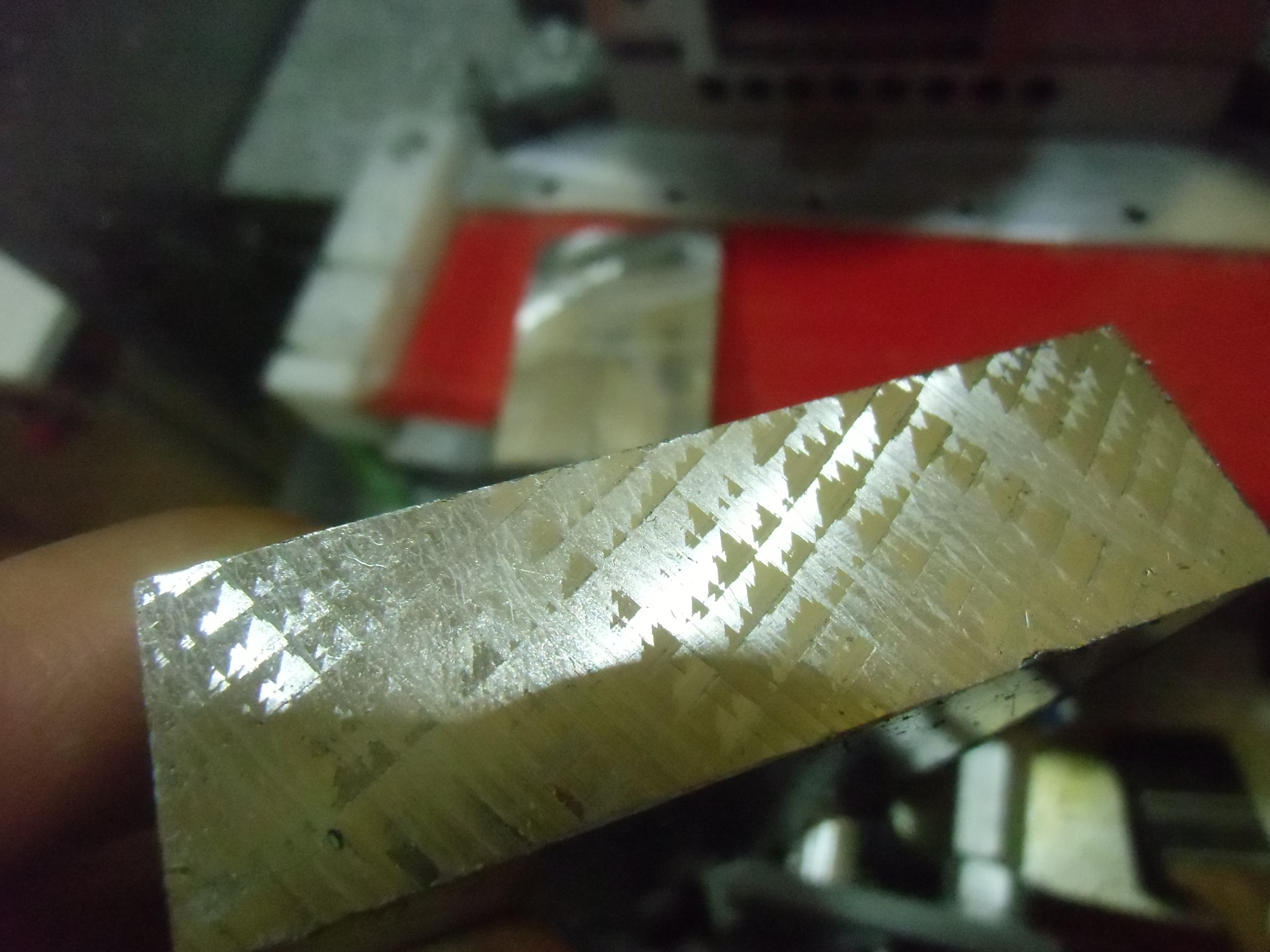

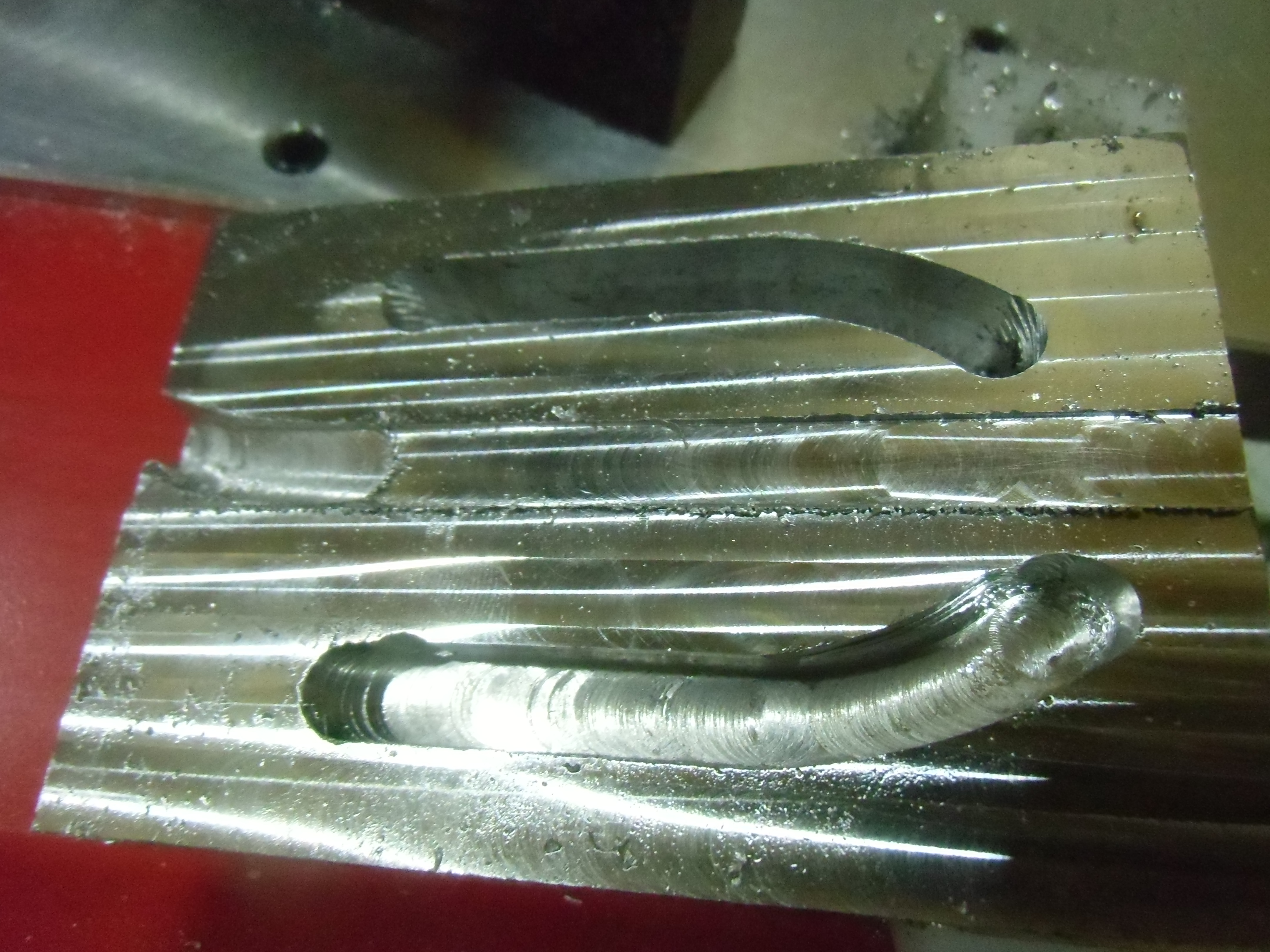

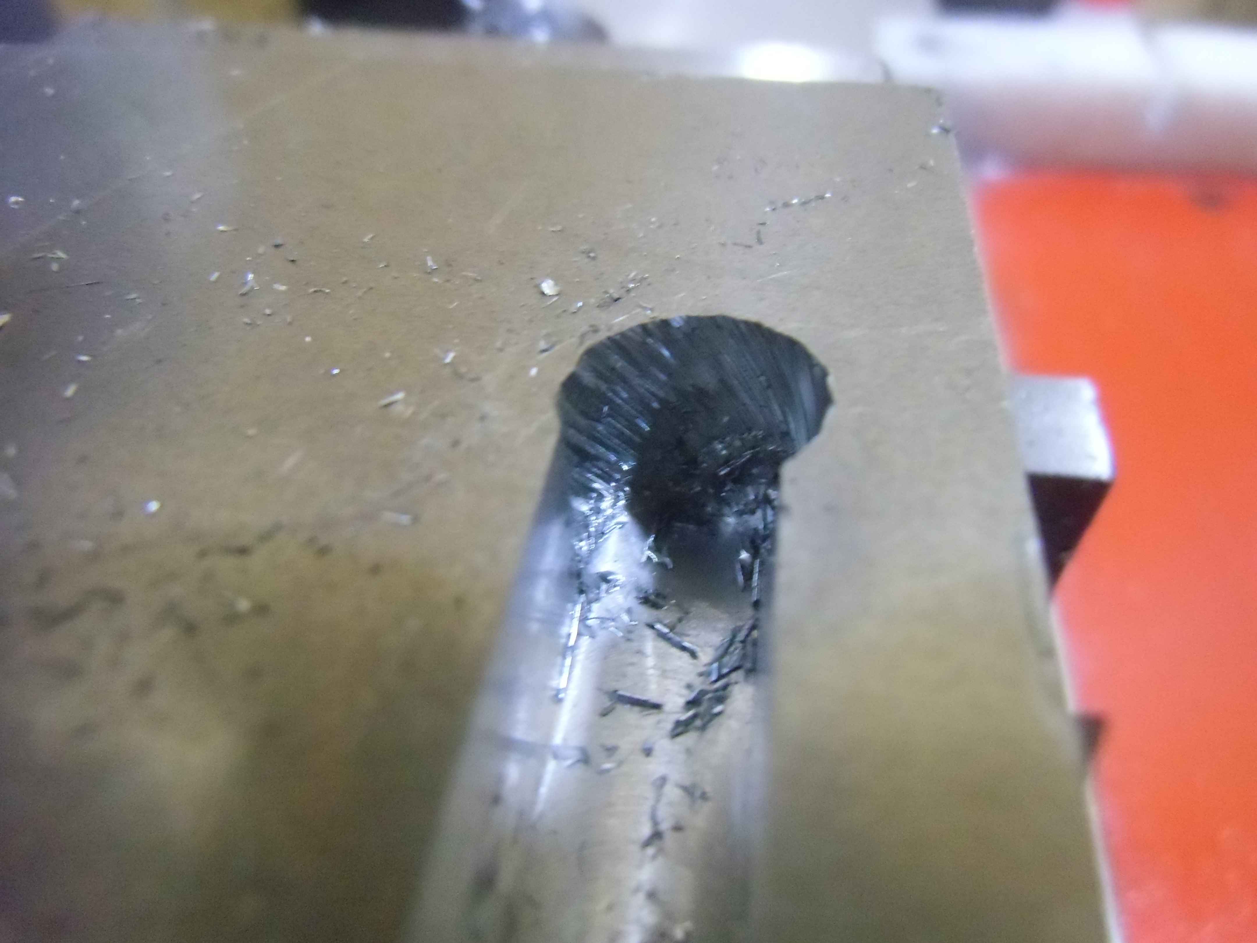

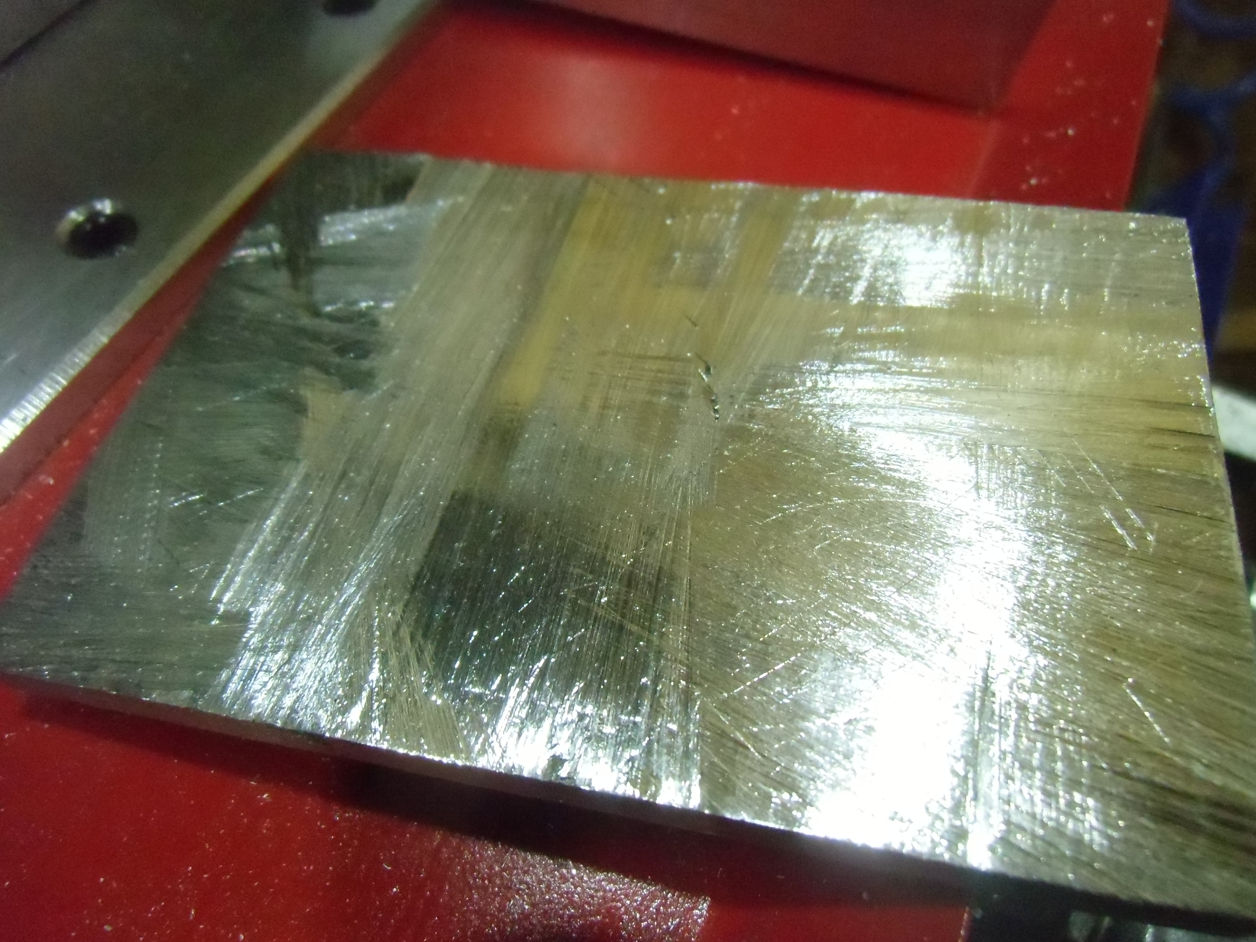

Pridavam par fotek, mozna odbornik pozna podle rezu materialu, ze bude lepivy.
Ta destička co je rezana ruco pilkou je z dilu, které sli obrabet krasne, tam se také zda ze se to matla lehce. Ale slo to perfektne. No a na konci drazek je videt jak se to kousne, vždy na konci tesne před vyjezdem nahoru.
Jo a ten vykus je proto, ze když se to kousne neustojito to podeprene tyce na Z.

jo to je hlinik aha sory, vzduch plati pro ocel. no ta emulze je dulezita by strikala proudem jinak nema smysl stejne takjako mazani napr.wd40 misto rezu(krome zavitovani). ten proud vyplavuje trisky. jinak pri nedostatecnem odplaveni trisek se nalepi horky hlinik na frezu a rupne chce to zaplavit a cim vic tim lip
Příspěvky: 8927
2. 8. 2016, 11:06
jenže on frézuje po 0,5mm do hloubky tam se žádný špony v podstatě nevytvářej.. spíš bych to viděl na nějakou hodně měkkou lepivou slitinu, a to když pojedeš chvilku na sucho tak se to zalepí a rupne fréza
