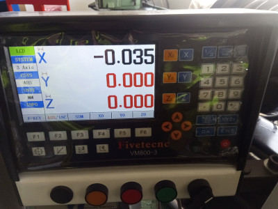

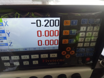

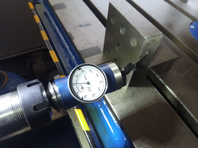

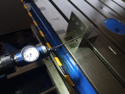

DwPetr
Příspěvky: 5262
20. 3. 2022, 10:23
Provedený test rozdílu délky ramen.

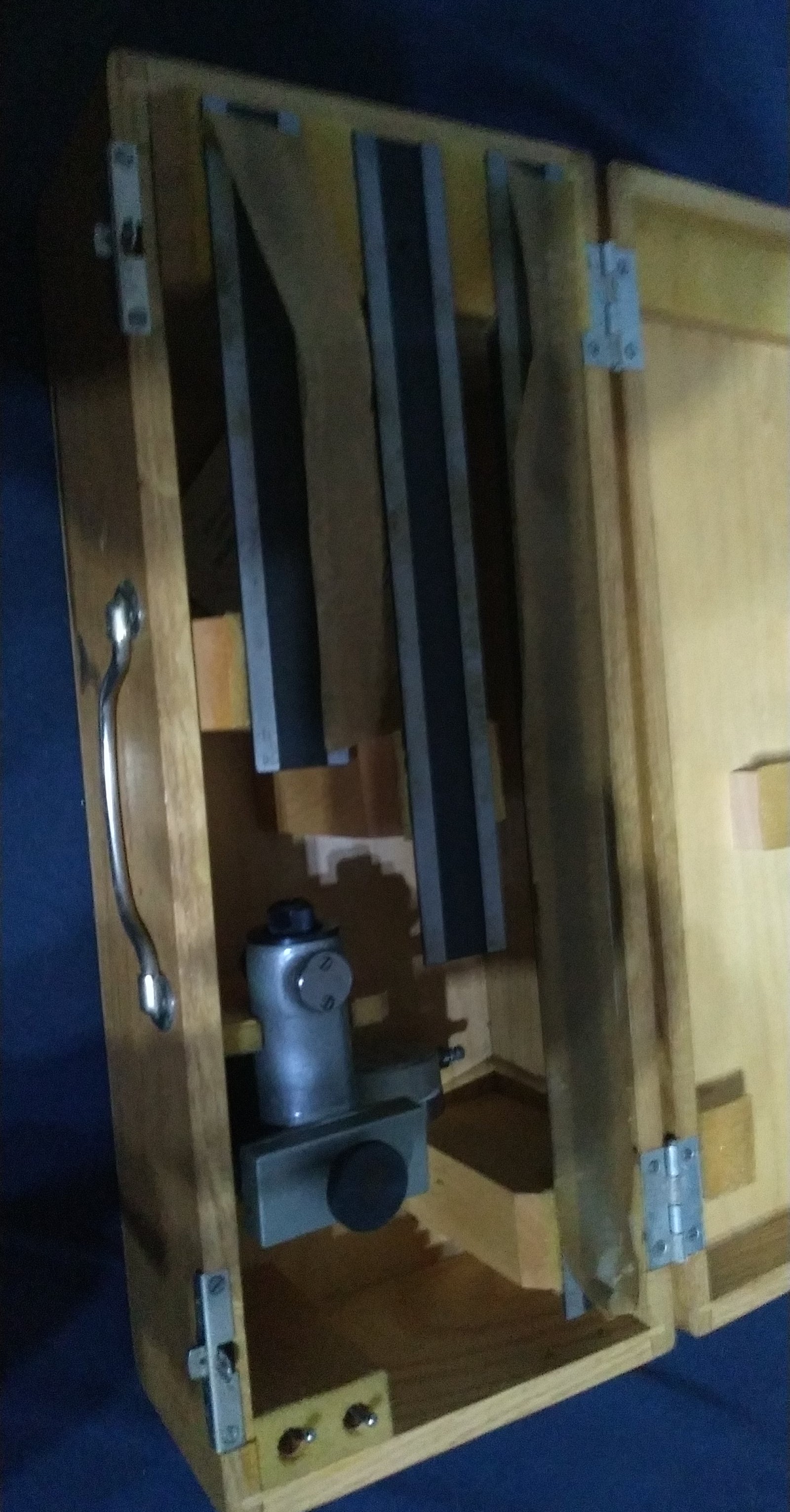

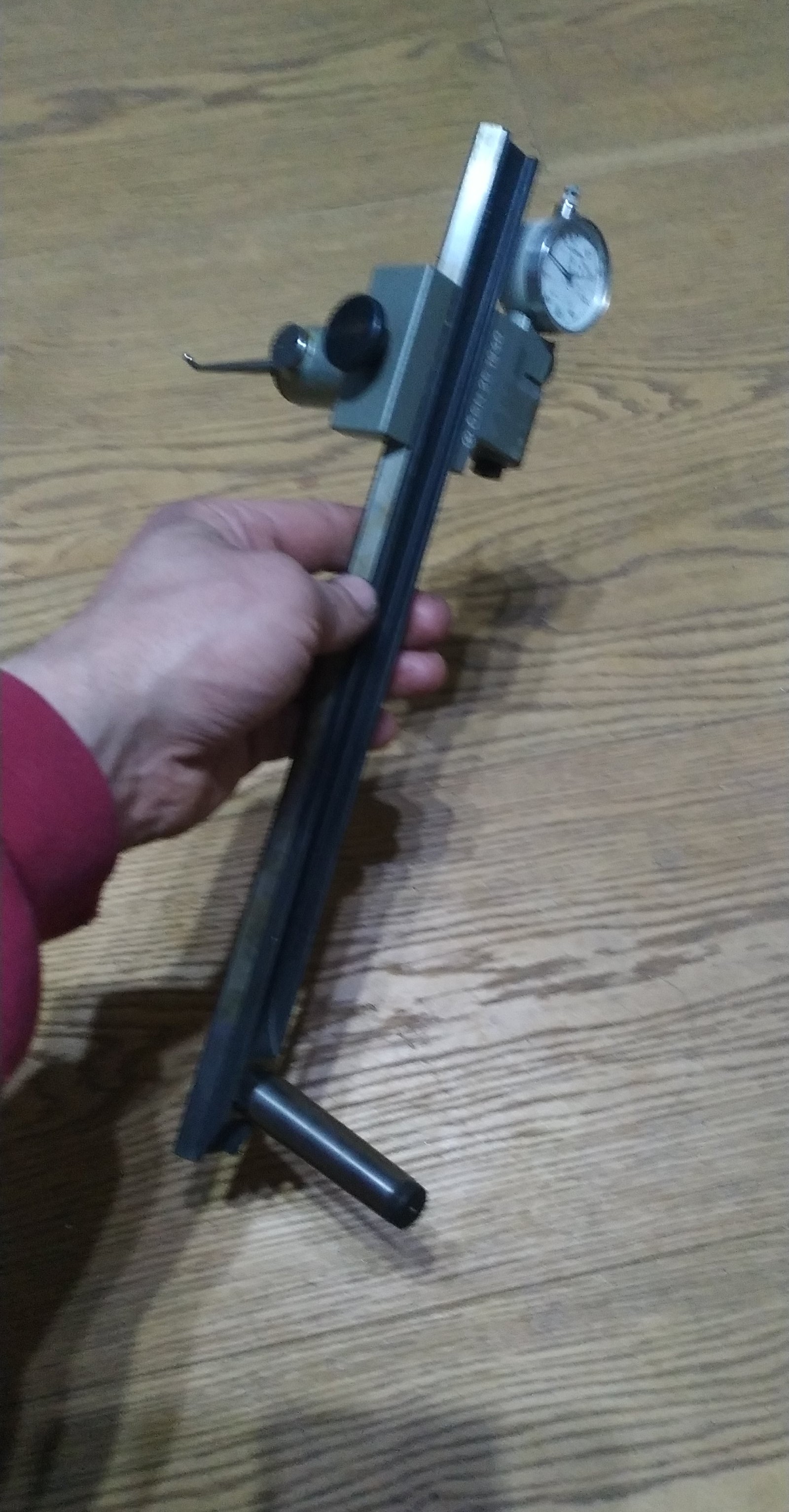

novic
Příspěvky: 1839
23. 3. 2022, 8:15
Ďakujem za odpovede a Petrovi za test.
Ja som ho nakoniec bol kúpiť, nedalo mi to, nemať ho doma.
Je to zbrojovka vsetin nie kinex.
Ramená sa nedajú dokopy skladať ako som si myslel. Každá má svoj kuzel.
Norma je vám 25 1940

Ta stopka je taková..blbá.Nemá ani unášeč,ani závit na přitažení,kužel jsem vždycky viděl jen dvojku,nikdy jiný.Takže jsem si stopky vyrobil podle sebe,jsoz v tom orizmatu na závit(pokud si dobře pamatuju,tak M12x1) Jinak to funguje velice přesně,(na rozdíl od toho výše popisovaného ,,přístroje")jen na odečítání je dobré mít po ruce zrcátko.

Ďakujem za odpoveď. Ťa stopka bez unášaca prekvapila aj mňa, ale je tam kúsok odľahčenie aby sa neotlkla.
Vyrábalo sa ešte niečo podobné tomuto indikatoru v Tom období ?
Somet, kinex, Narex toho náradia sa potuluje pomerne veľa
Zbrojovka vsetin alebo zbrojovka Brno , stigma Lutin z toho je problém niečo zohnať. Nebolo to tak rozšírené ?
Ten čínsky má výhodu že bude do malých dier.
