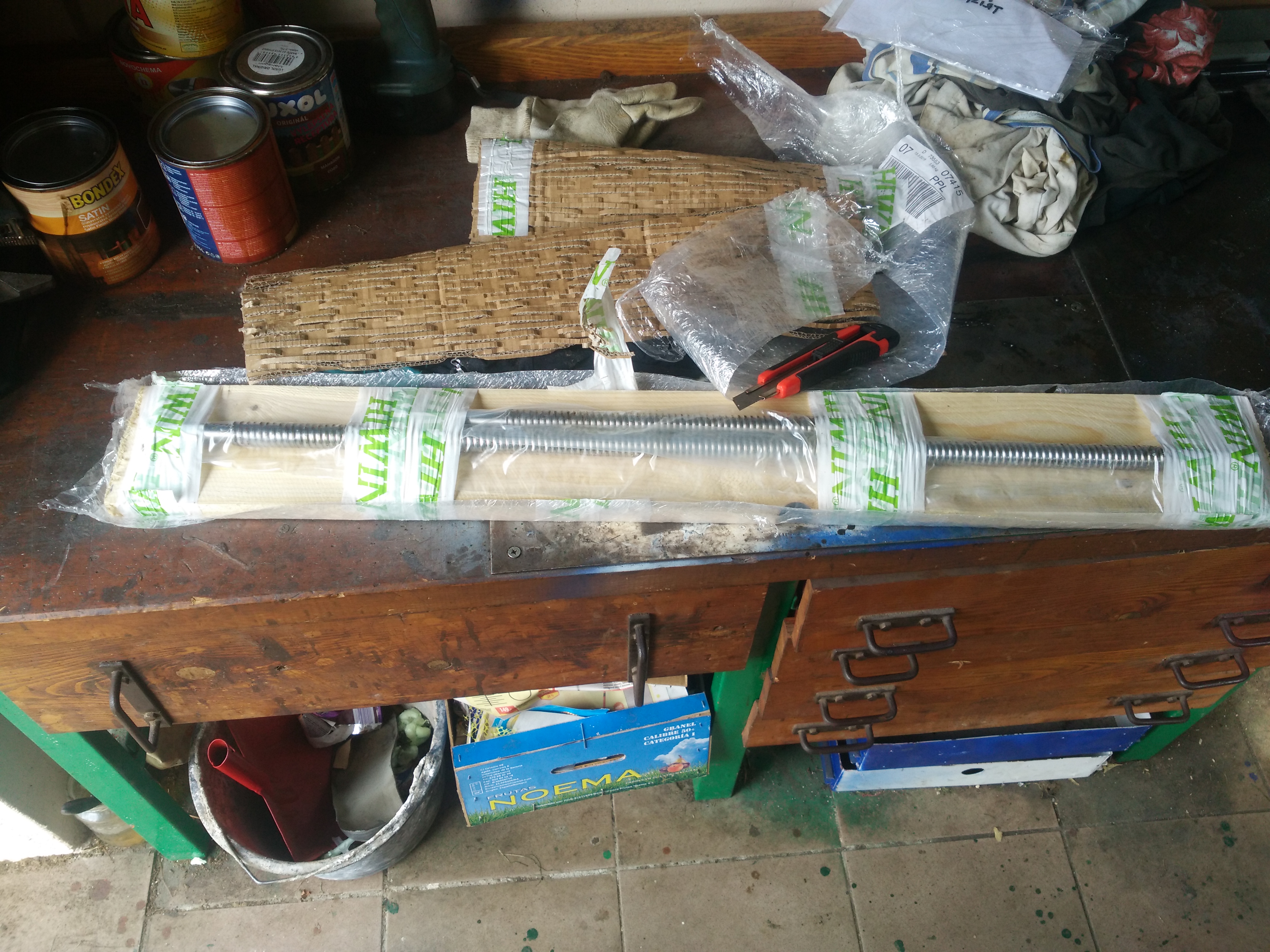

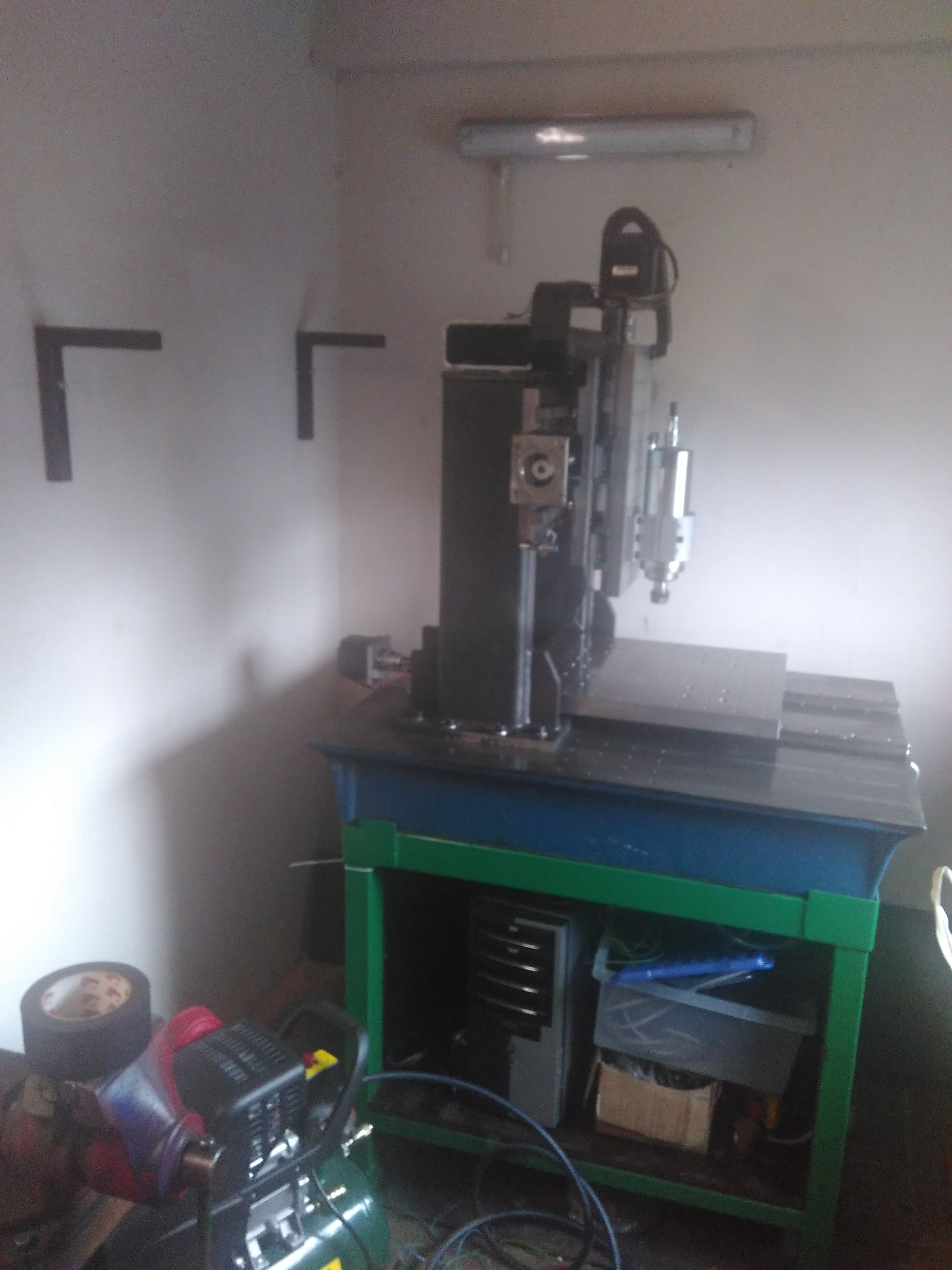

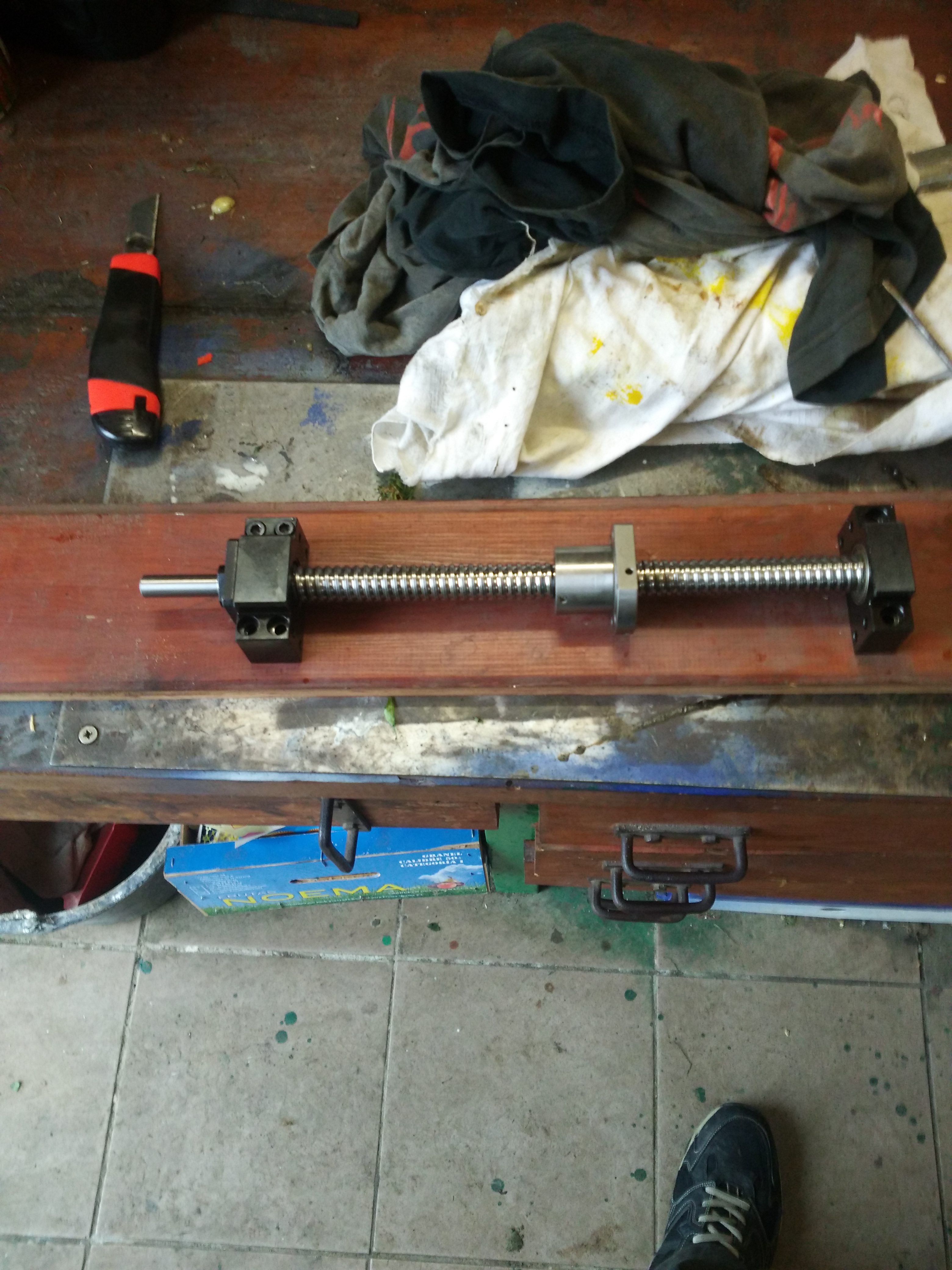

Nohy jsou připravene na vylití ale to zatím neřeším.tedka ma masina cca 250 kg minimalně. ted jdu dělat objednávku do hiwinu na zbyle šrouby
Příspěvky: 10272
29. 8. 2016, 3:41
jaký? válcovaný nebo okružovaný či broušený? dvojitou matku?
rajdzos
Příspěvky: 67
Registrován: 8. 5. 2014, 1:41
29. 8. 2016, 7:34
broušeny :-))) ten urcite ne . jen jeden obycejny valcovany sroub s opracovanim vyjde na 5 tisic

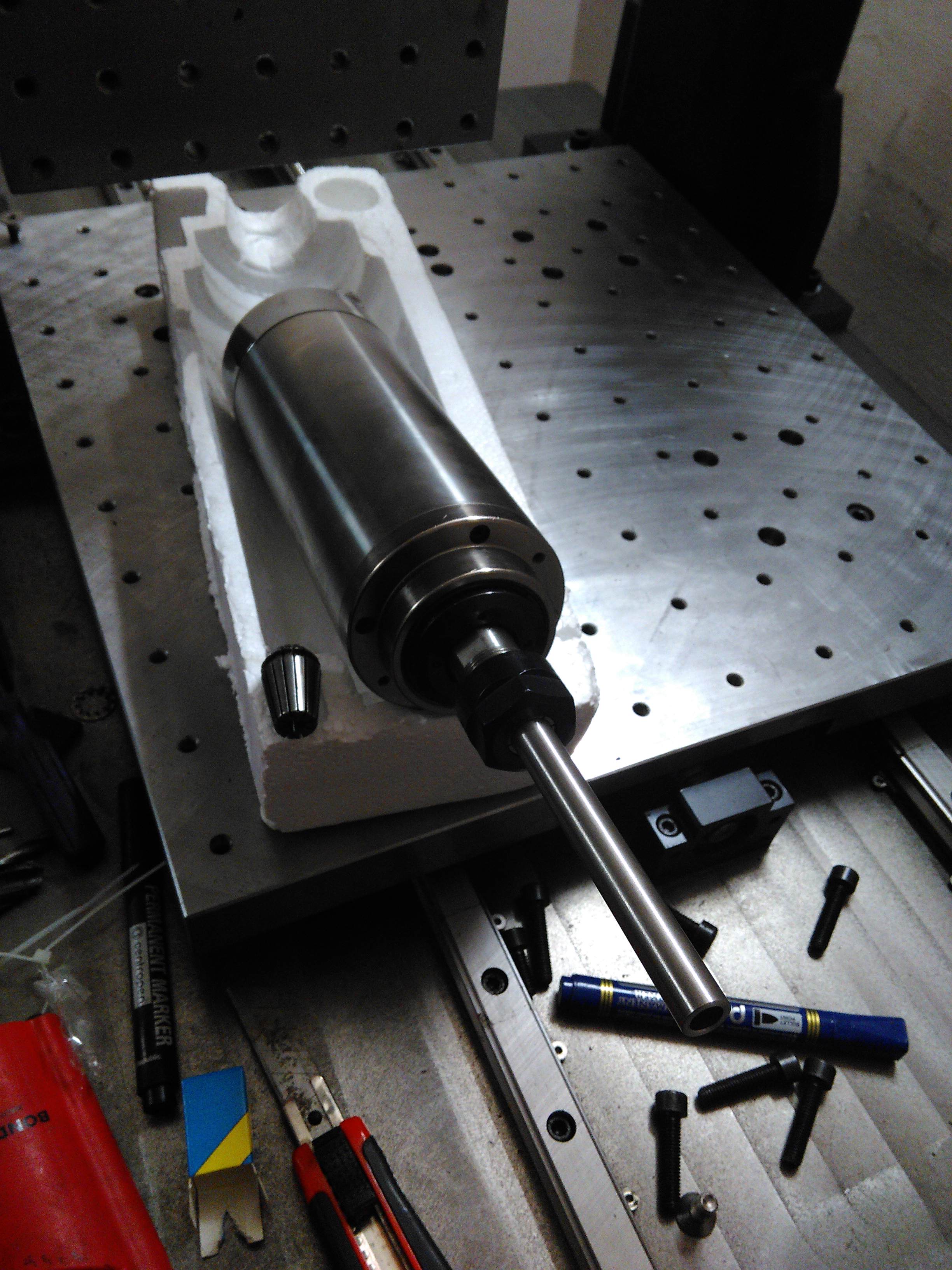

Hiwiny by dnes měli dorazit. Vřeteno teknomotor zatím nechám byt a pro začátek vezmu čínského vodníka

Tak šrouby jsou doma tak se blížím do finiše

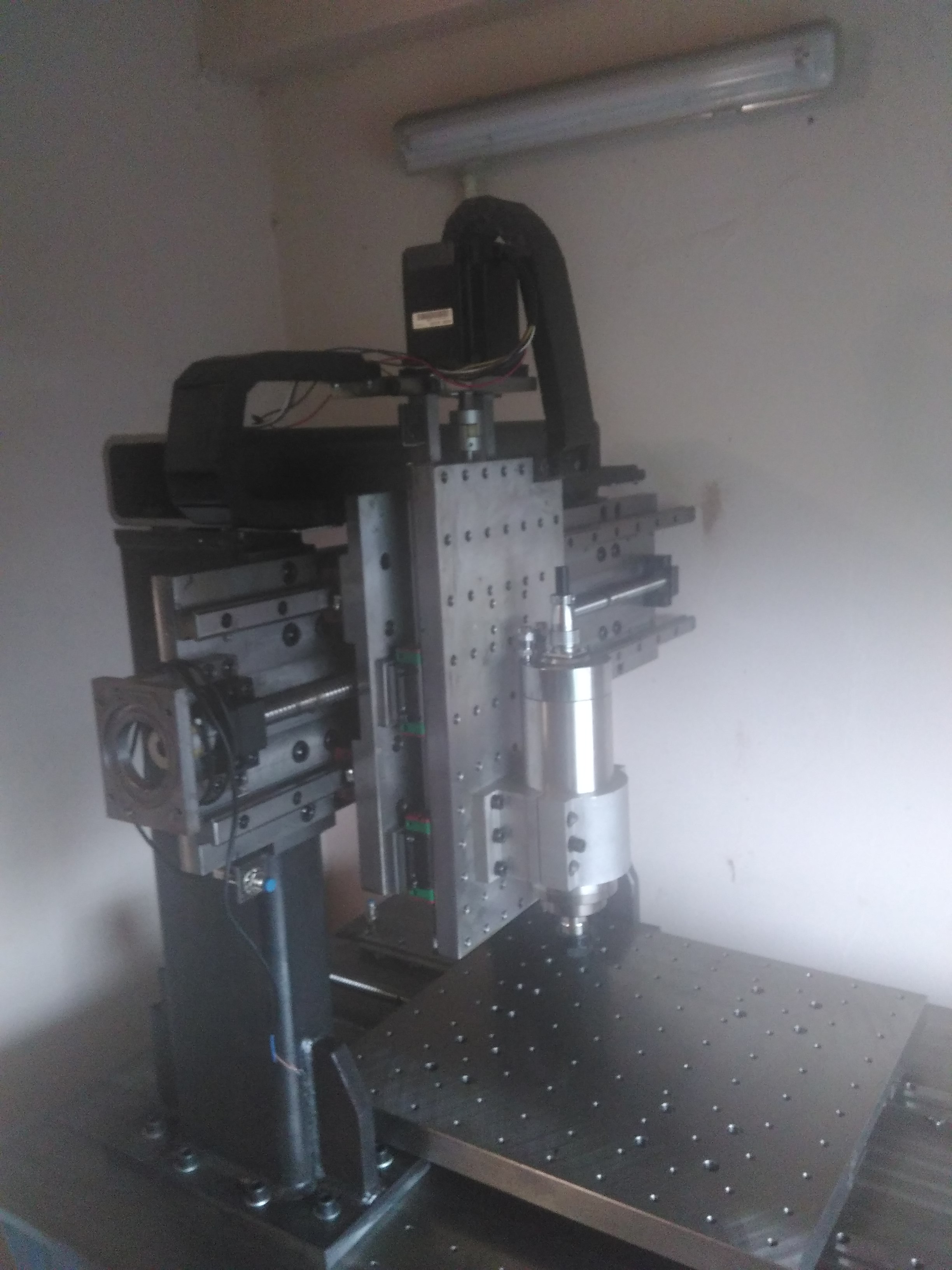

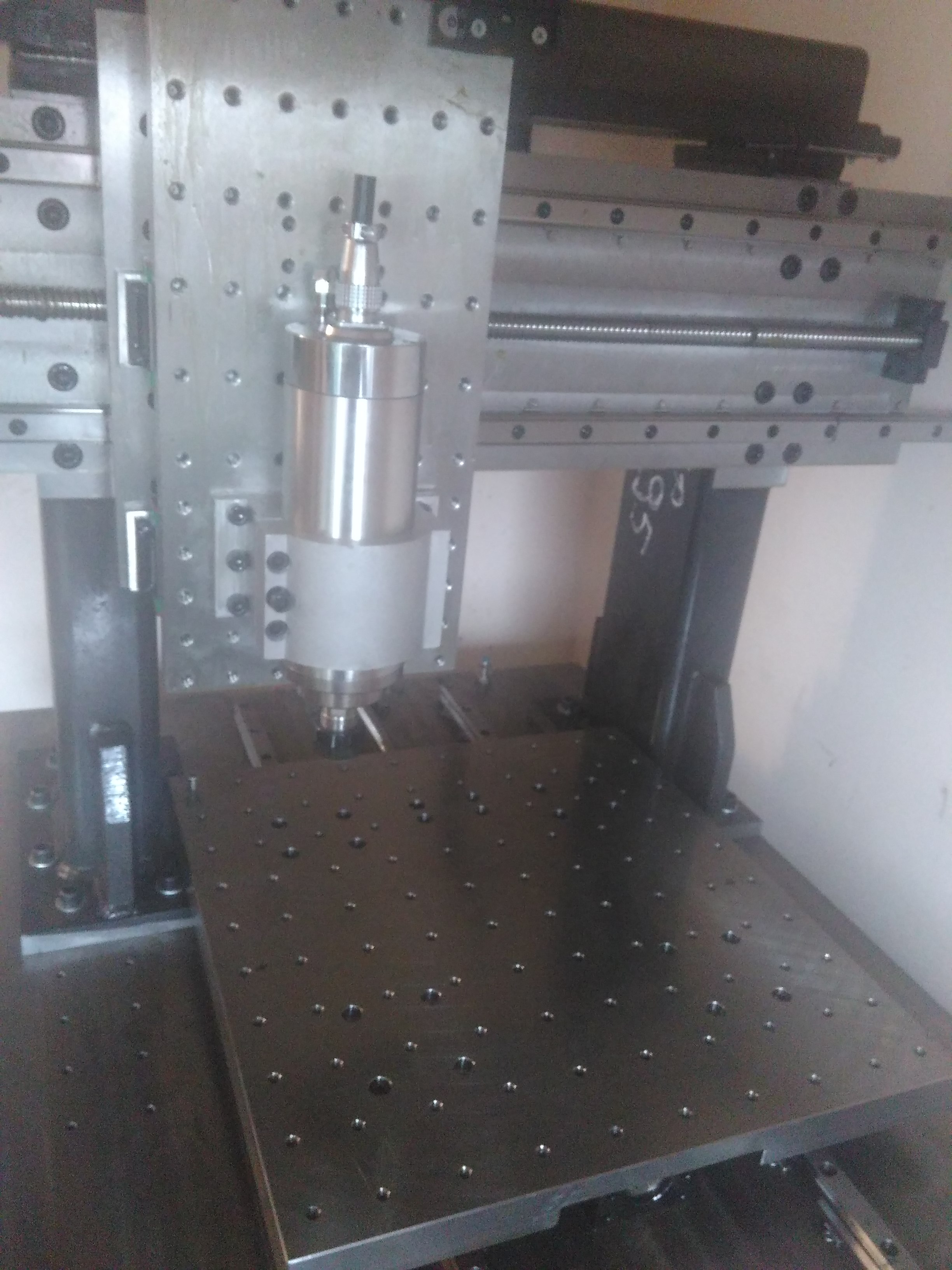

Tak další pokrok
https://youtu.be/sCaX9_jY2FY" onclick="window.open(this.href);return false;
https://youtu.be/UO_76pt4wUg" onclick="window.open(this.href);return false;

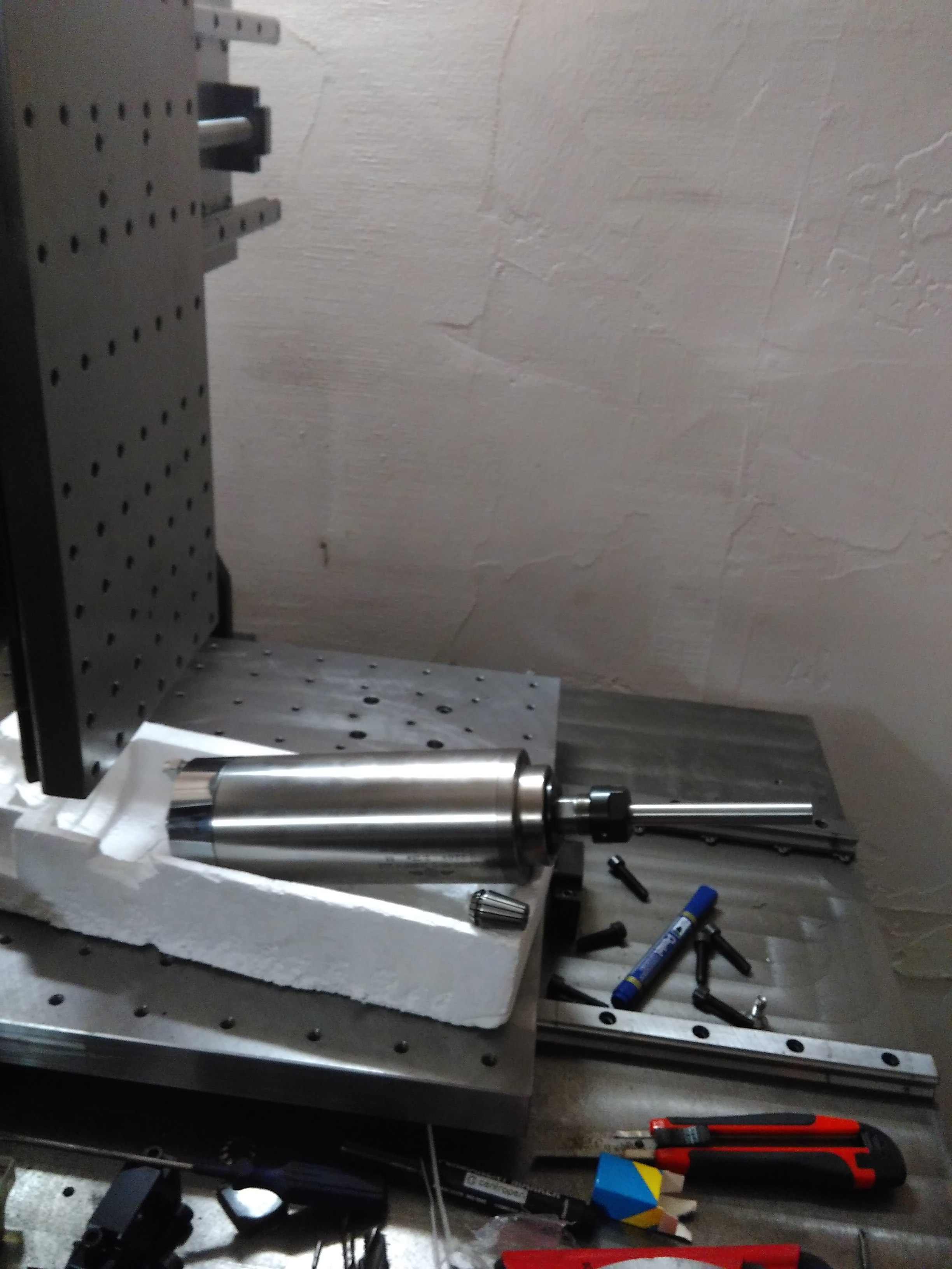

7. 12. 2016, 8:44

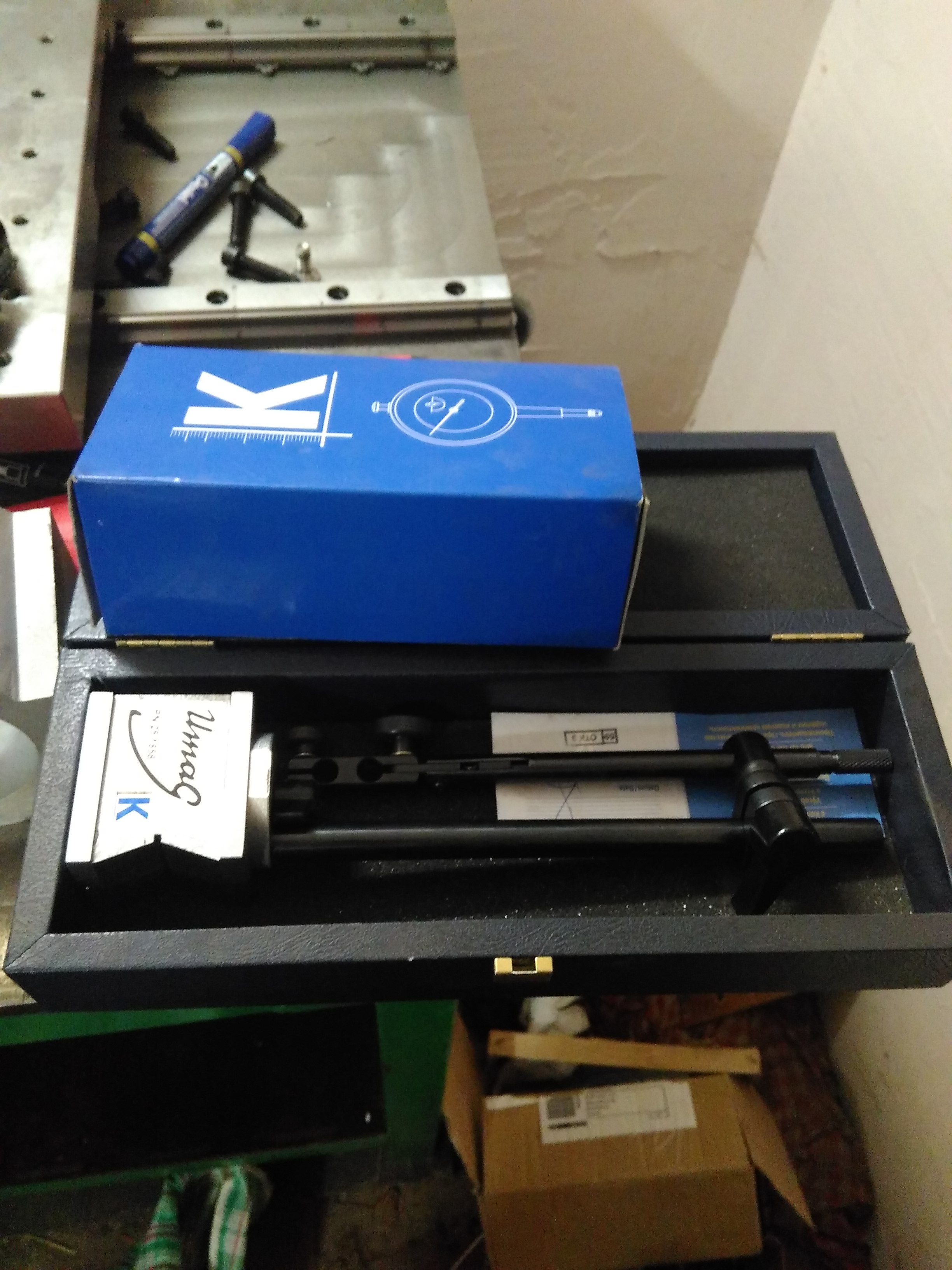

brousena nerezova kulatinka na seřízení vřetene

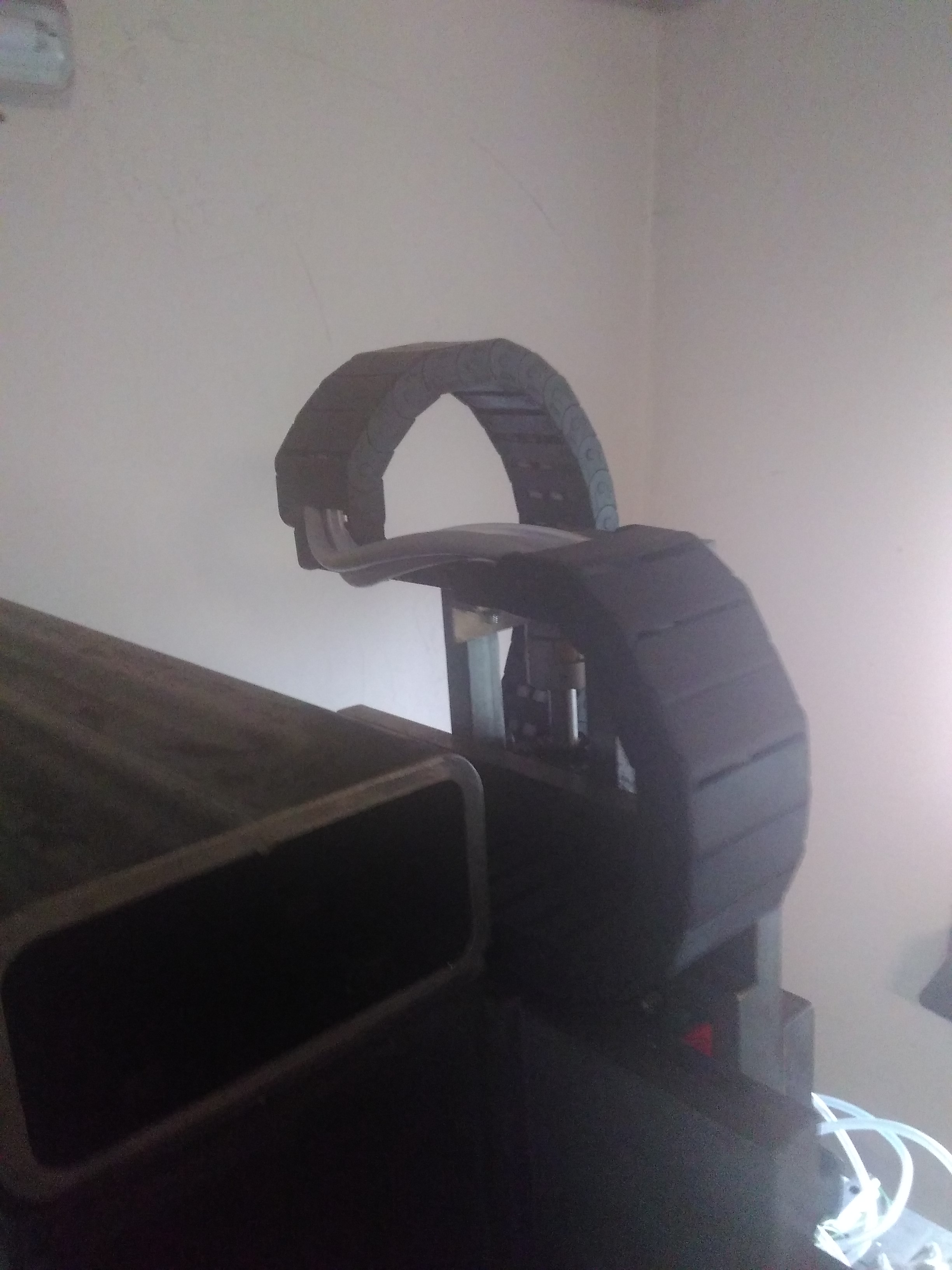

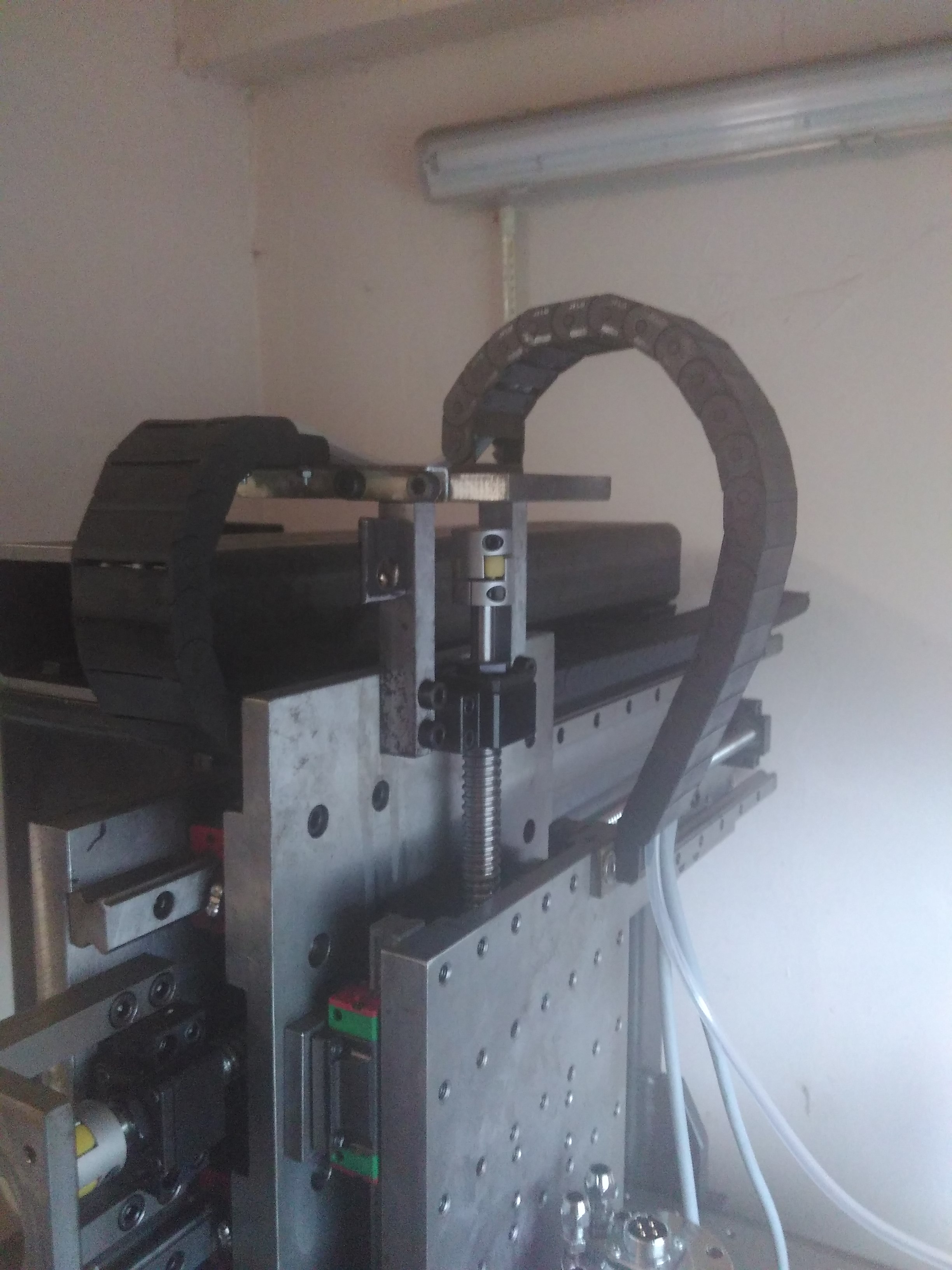

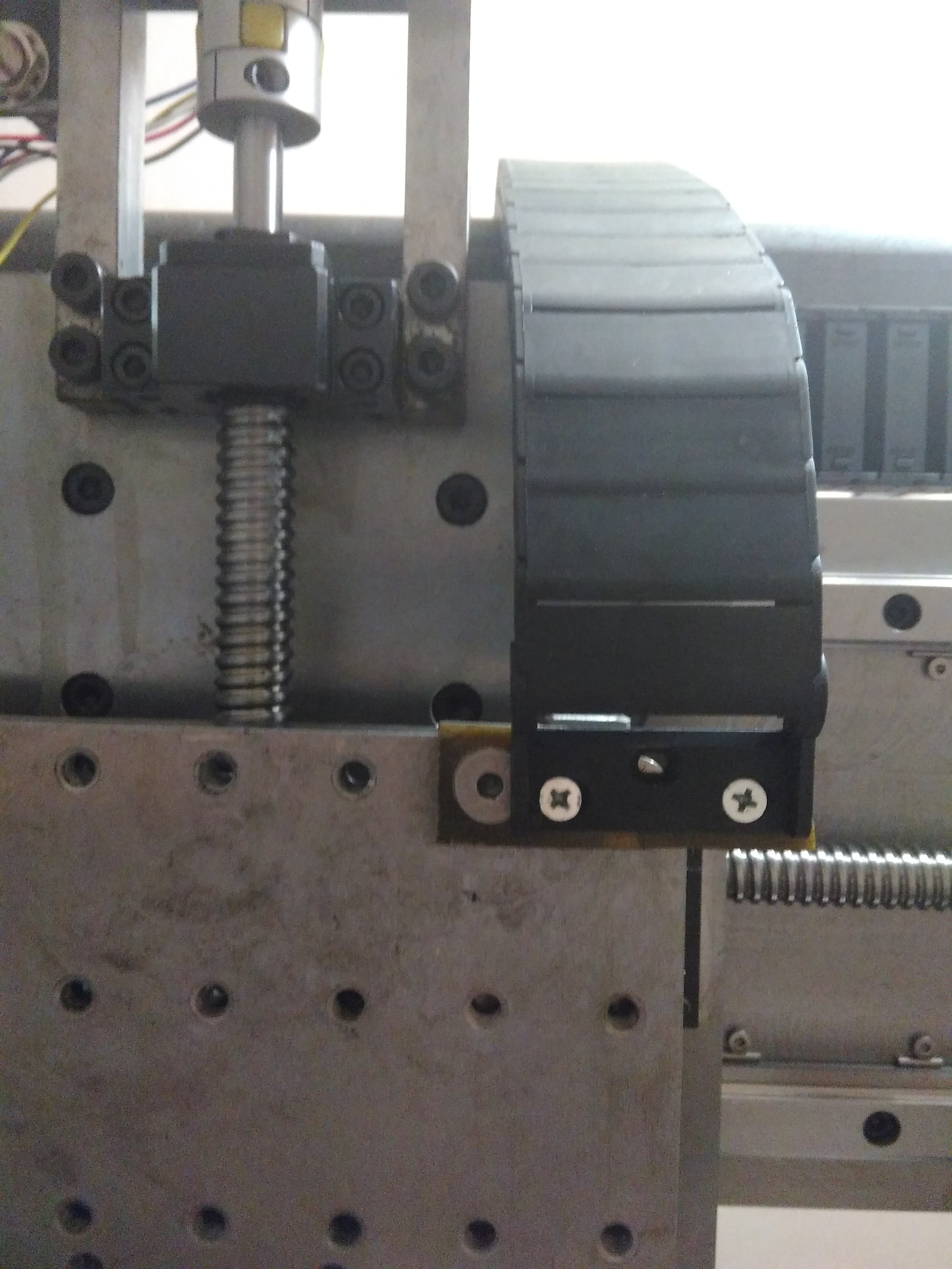

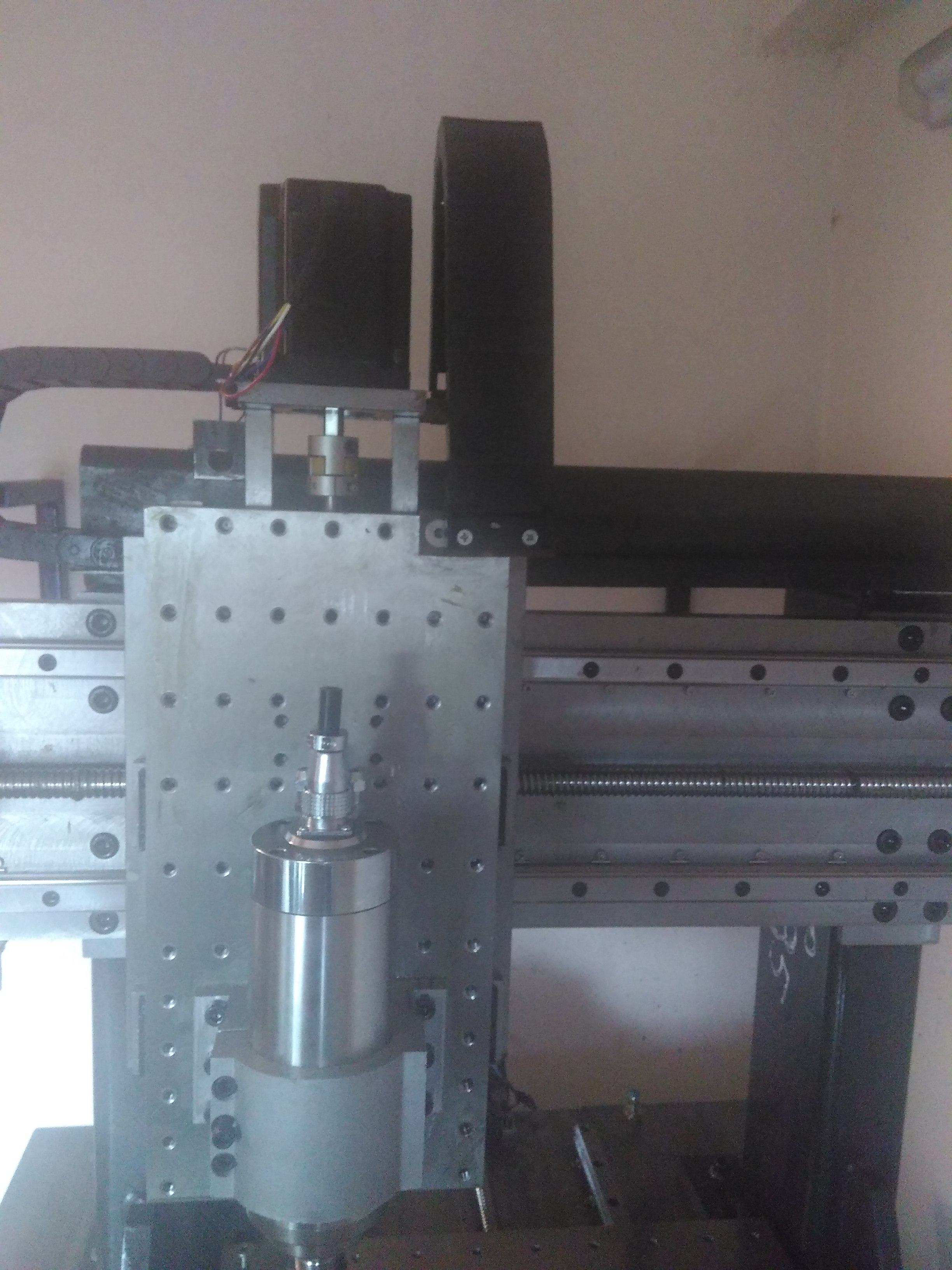

Před Vanocemi dorazil baliček z cncshopu ( 10 metru stineneho kabelu na vreteno a krokače, energořetězy, převodnik na ovladaní měniče přes PC,) takže vše už je jen se to zapoji a jedeme( vše zapojene bylo jen kamarad vyučeny elektrikař nesouhlasil z jistymi spoji. tak si hezky pohraje ze skriny)..vsechno elektro bude na polici vedle cnc(ted tam jsou videt jen konzole) a na spodku stolu masiny se udelaji šupliky na nařadí atd
pavlaxy
Příspěvky: 1885
26. 12. 2016, 7:45

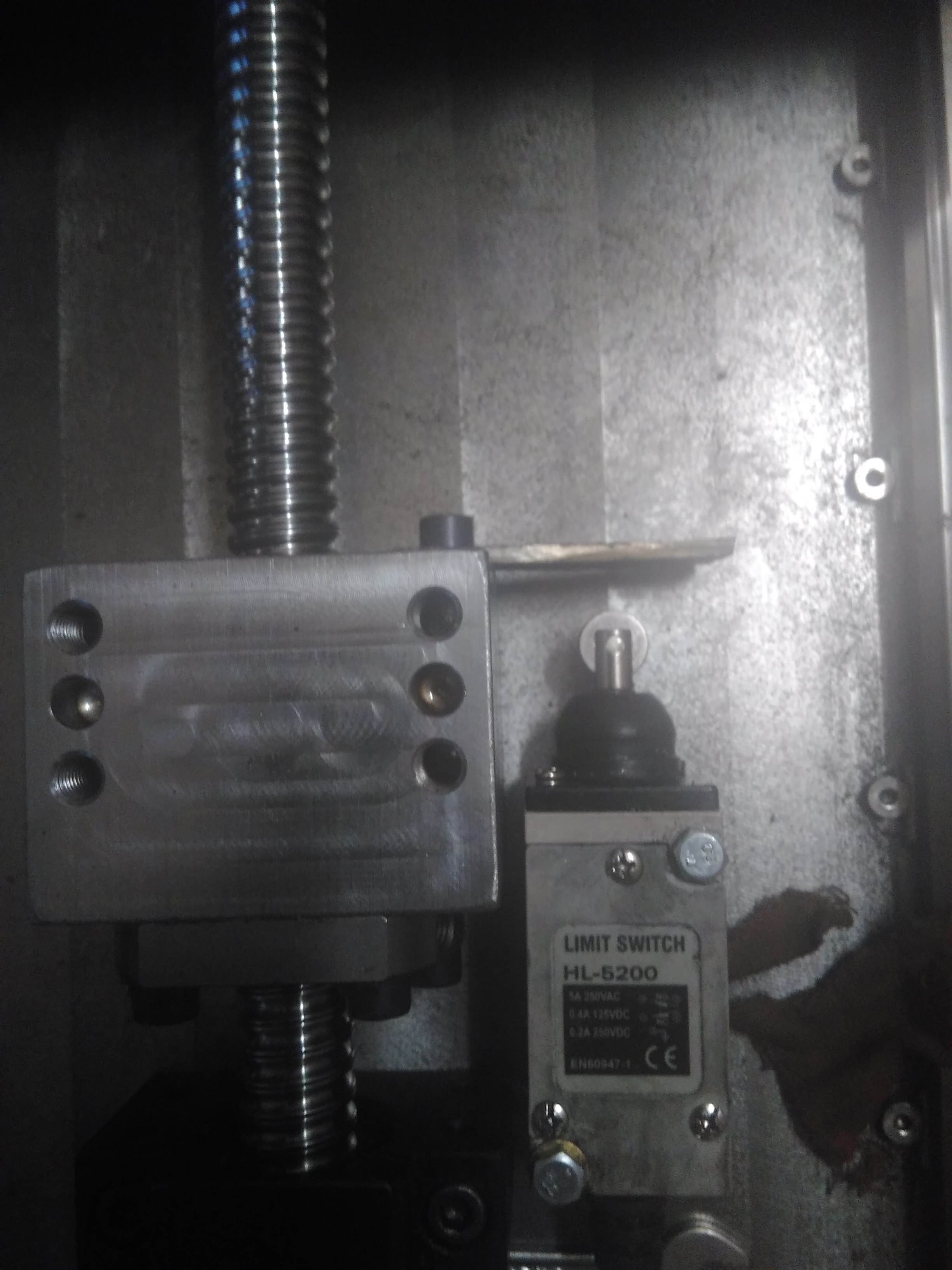

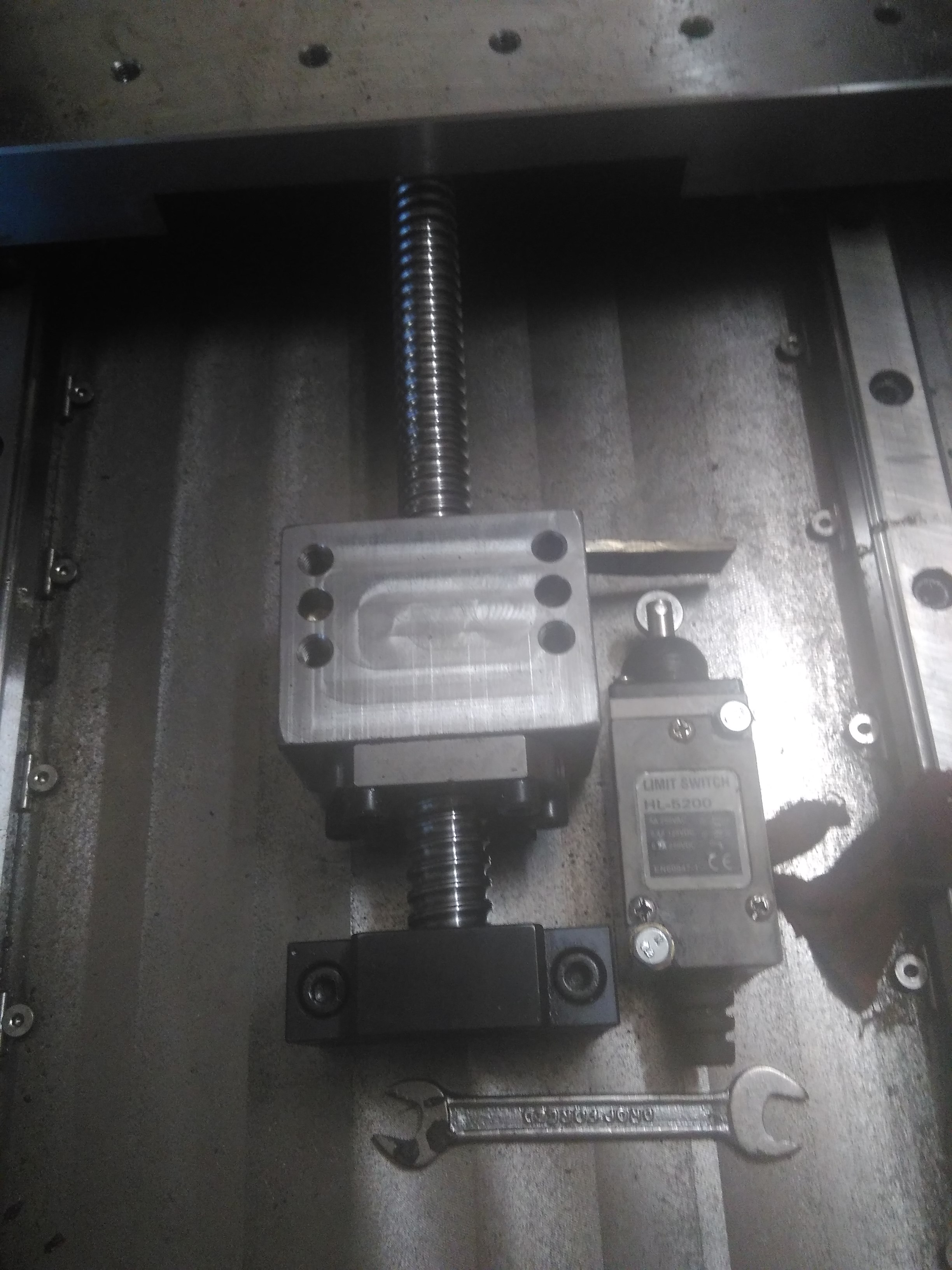

Plech pro koncák/indukčák by asi měl najíždět bokem ..
ještě to zvaž ,místo tam máš a je s rolnou proto se tam rolna dává ..
někde o tom je diskuze ...
:D :P
ten plech udělej jako "Téčko" horní část najede pak bokem ...

rajdzos
Příspěvky: 67
26. 12. 2016, 10:36
mezi mechanickym spinačem a indukčním spinačem je velky rozdil.ty mluvíš o indukčním ale na fotce je mechanicky..je jedno co ho sepne(kov nekovv) a jak.
pavlaxy
Příspěvky: 1885
26. 12. 2016, 10:58
2rajdzoš :
je tam lomítko -tedy píši o obou druzích spínačů ....
a platí najíždění bokem pro oba druhy ...
jde o případnou destrukci obou druhů ...
řešilo se ...http://www.c-n-c.cz/viewtopic.php?f=15& ... vl%C3%ADna" onclick="window.open(this.href);return false;
uprostřed strany schematická fotka /mají být otočené o 90deg. aby to šlo bokem/
:D :P
rajdzos
Příspěvky: 67
26. 12. 2016, 11:35
jasně mašina nezastaví přesne v dobu kdy sepne spinac.Budu žit s tim že spinac po sepnuti jeste centimetr zajede a kdyžtak se plech ohne :-)nebo urve vypinac...ale masinu zastavi :-).ale jo beru to jako dobrou připominku

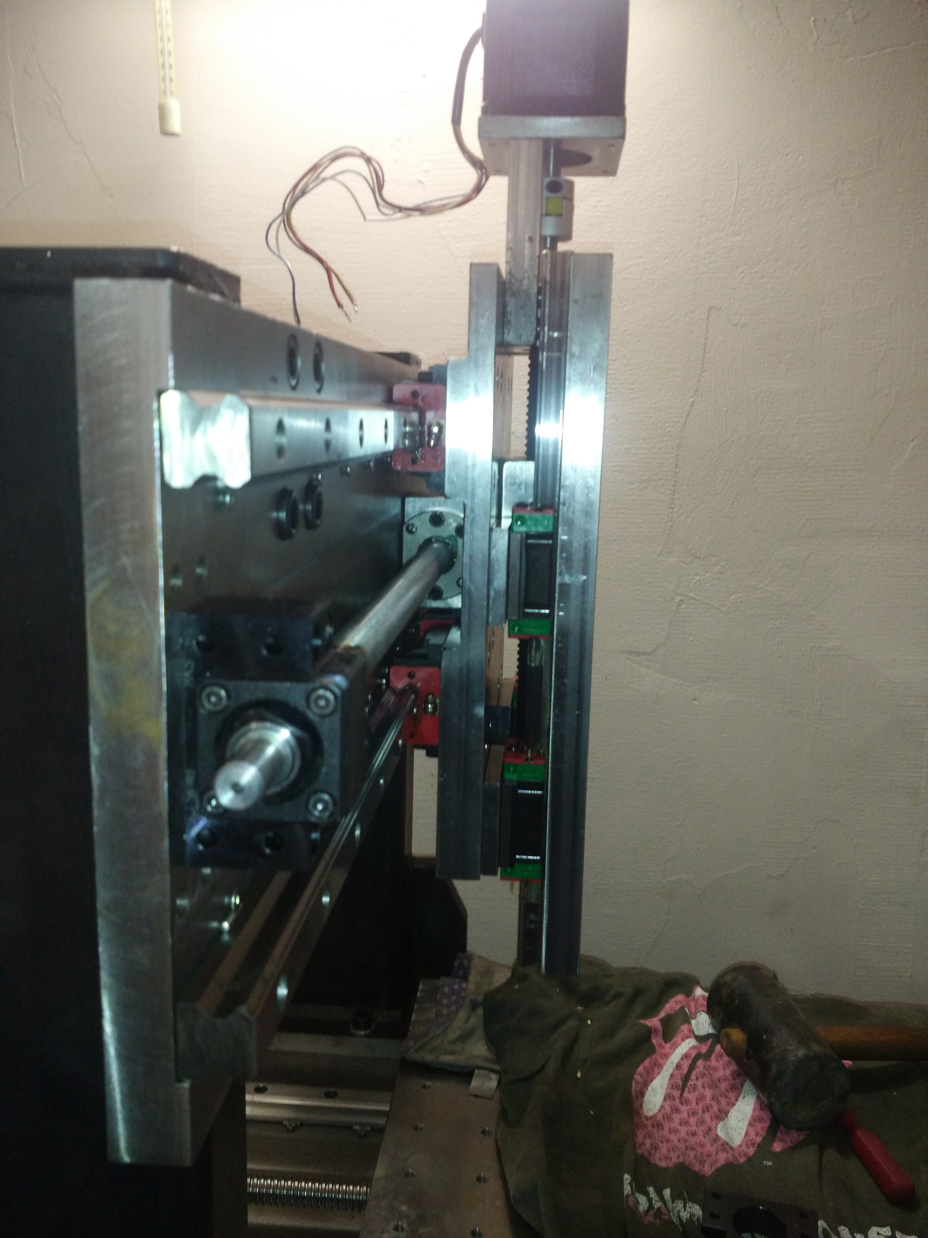

pavlaxy
Příspěvky: 1885
26. 12. 2016, 11:46
..ještě ty gumové dorazy na koncích šroubů/u domků jsou vidět na fotce osy tady ...
je to řešení od THK - celá ta osa
elektro je demontováno kvůli kabelům co mi v dané chvíli překážely ...
http://www.c-n-c.cz/viewtopic.php?f=15& ... a&start=75" onclick="window.open(this.href);return false;
