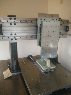

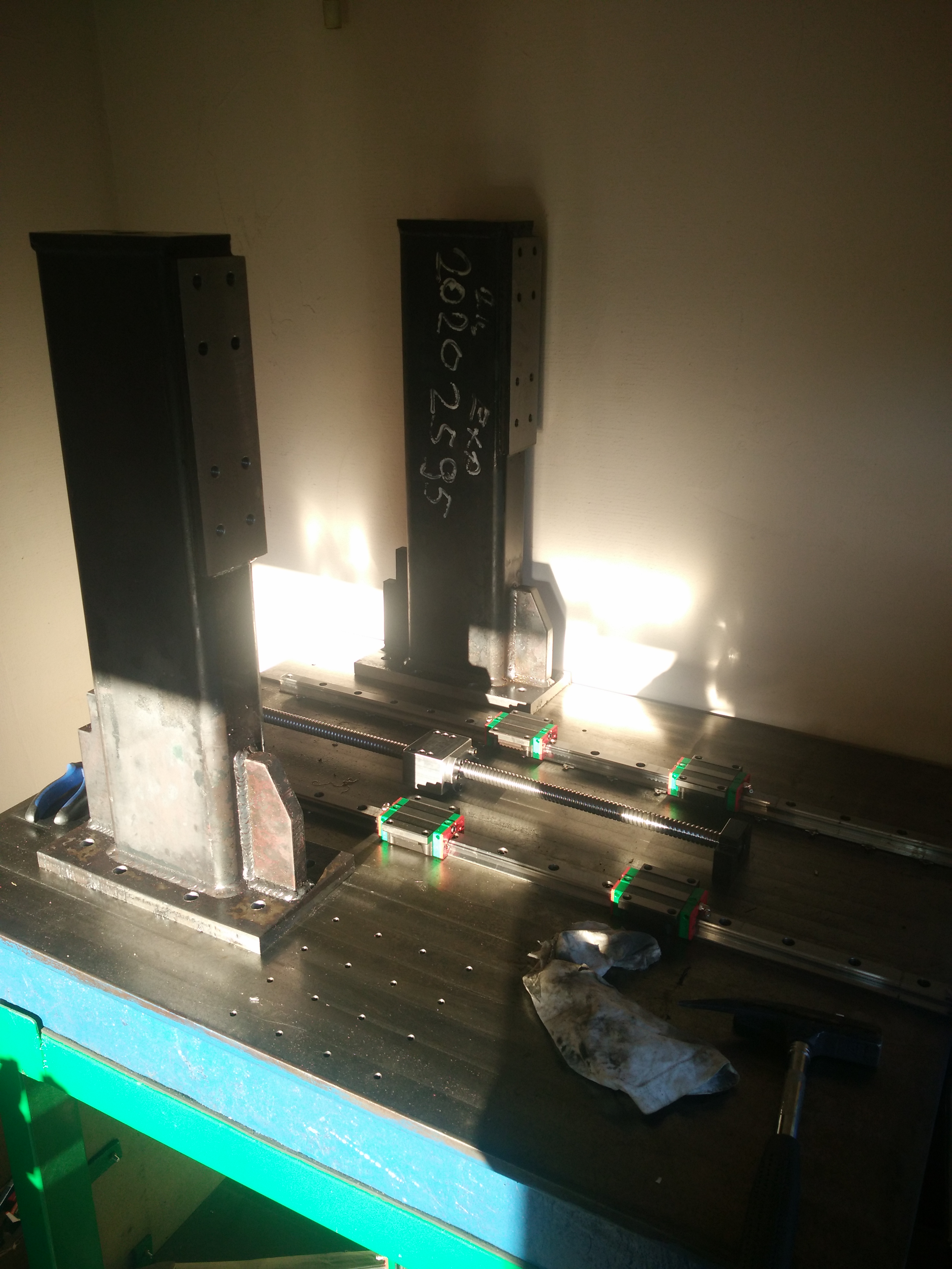

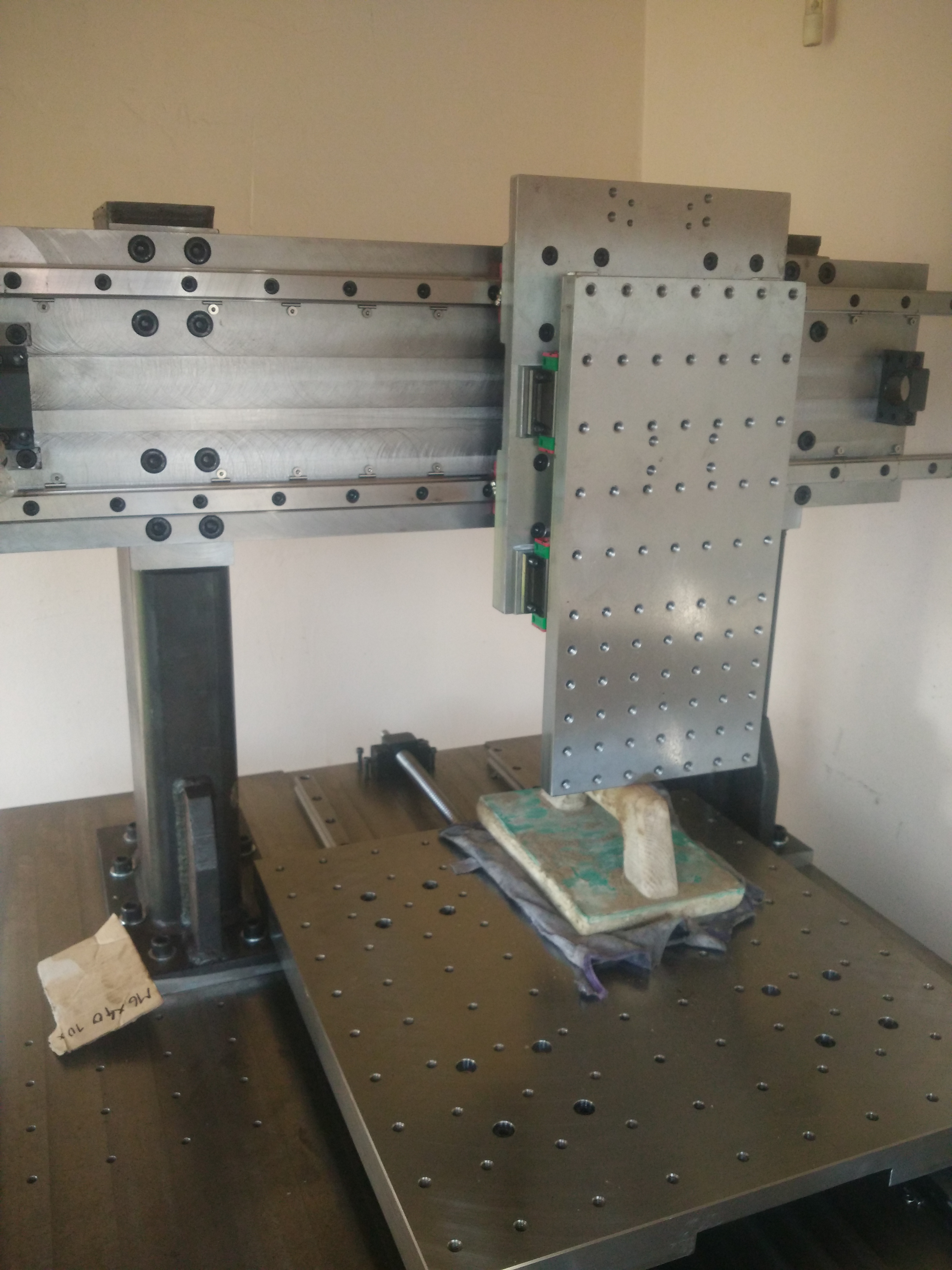

Zdravím všechny blázny.dostal sem se do fáze kdy mohu opustit topic začínám stavět... a přesunout to sem.3 osa frézka s pracovní plochou 500x470x220. vřeteno plánují teknomotor 2,2 kw . víceinformací a fotek později

Pekna praca pohony budes mat ake? Co stym planujes obrabat?

Mám koupené 3f krokace 2 2 4Nm. frézka nebyla plánovaná na jistou věc.pro mě slouží jako učební pomůcka . takže budu zkoušet co dokáže.ale jinak plánují si vyrábět věcičky
dřevo plast dural měď. Na YouTube mám jak hejbe motor ze stolem. bohužel v práci to nechci rozklikavat kvůli datum tak jukni na vše.motor nejel na maximum co bych chtěl..500-600 otáček https://m.youtube.com/user/Rajdzos" onclick="window.open(this.href);return false;

Studují konstrukcí strojů a zařízení tak bych chtěl o mašince něco napsat. Bylo plno verzi a teď bych udělal vše úplně jinak.ale to bych nikdy nic nedokončil.sem rád i za tohle

rajdzos píše:teď bych udělal vše úplně jinak
Co zejména?
rajdzos
Příspěvky: 67
Registrován: 8. 5. 2014, 1:41
18. 8. 2016, 10:47

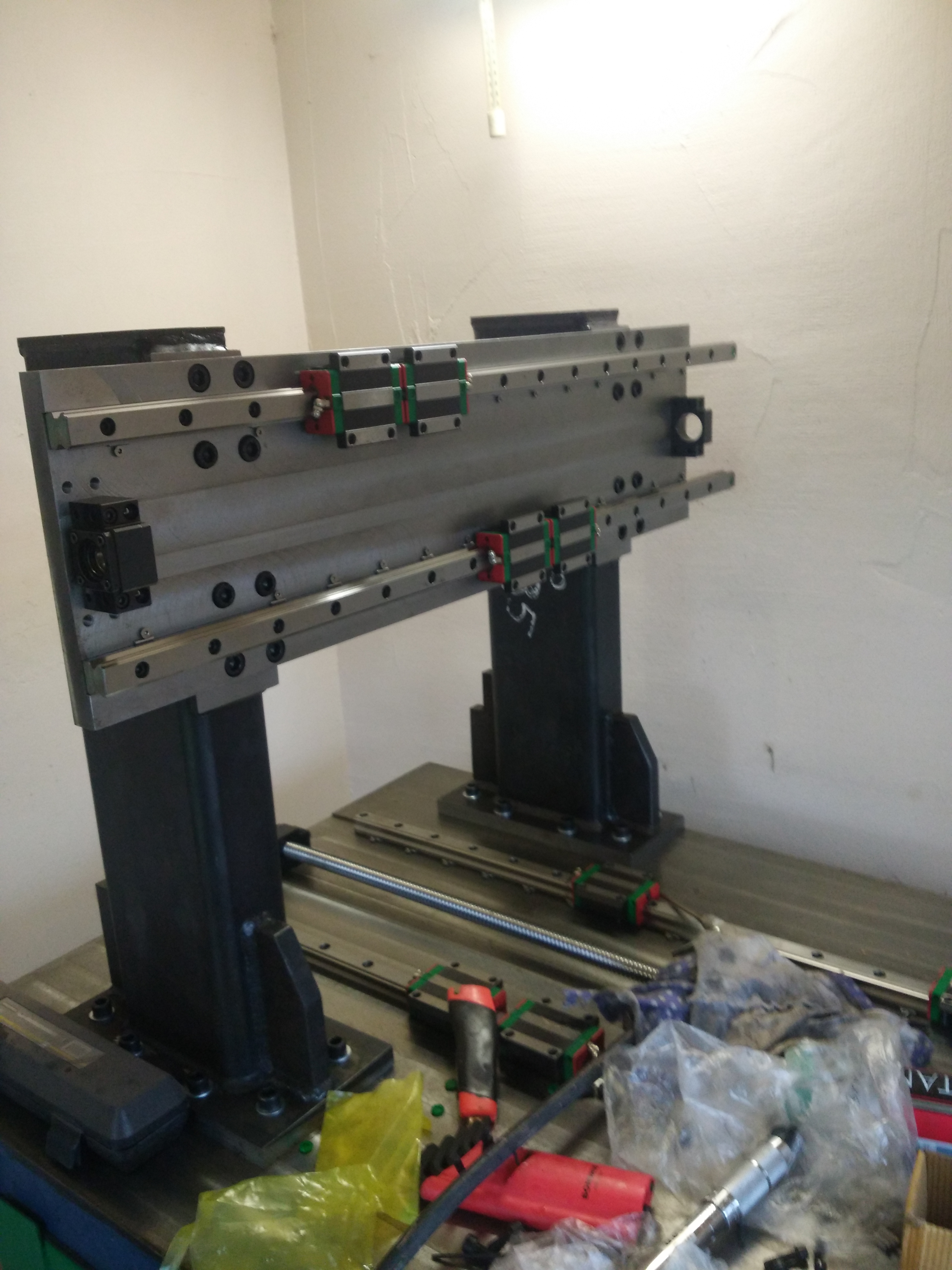

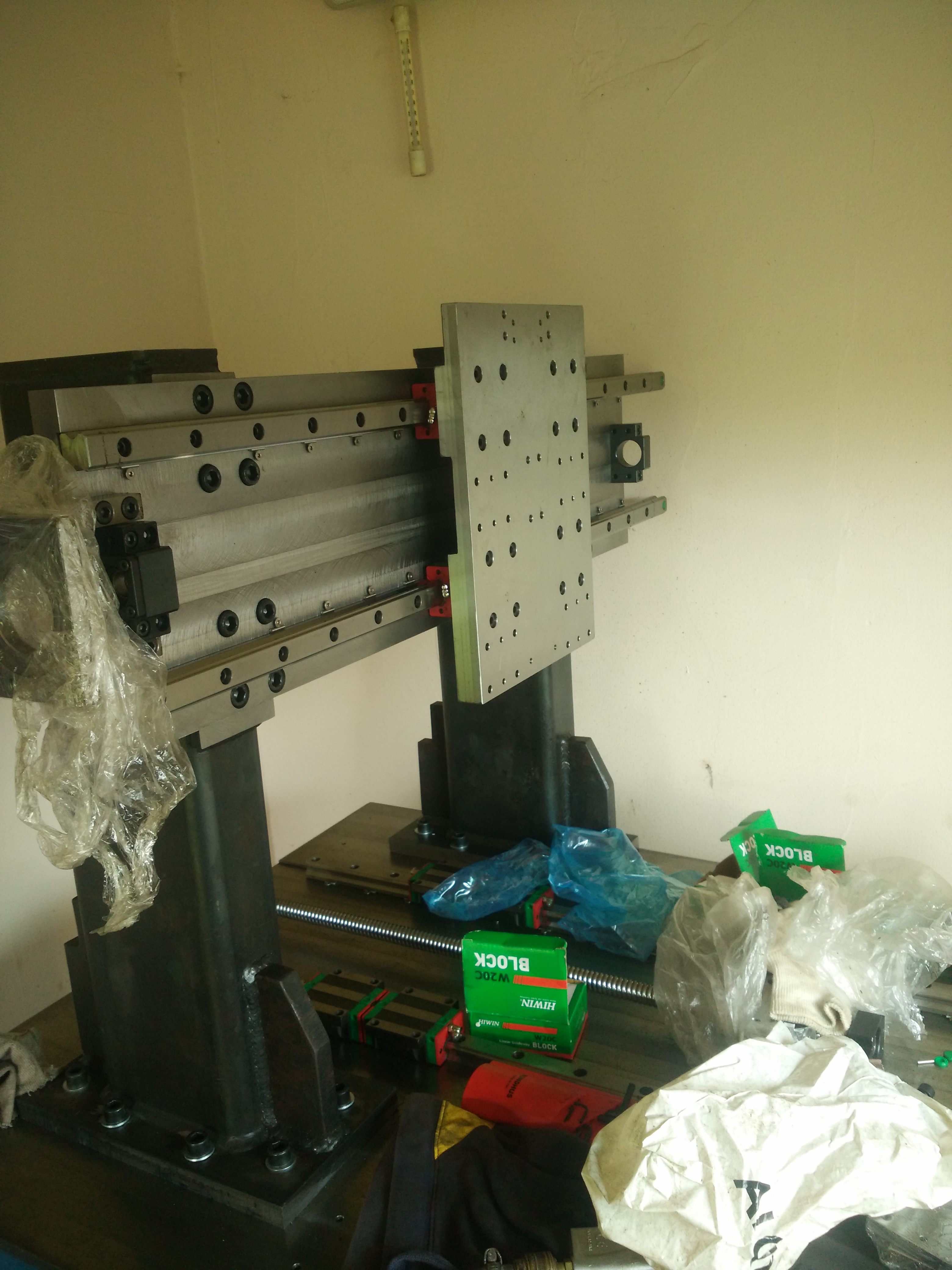

Tak koncaky krytovani atd budu řešit za běhu.osa z se montuje dost blbě.utahujes šroubek po čtvrt otáčky a tak malou račnu zatím nemám.ale láká mě obrábění oceli a to už by muselo být hodně věcí jinak no:-)

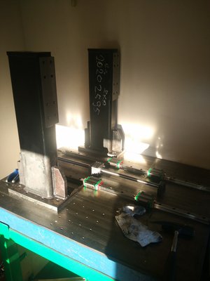

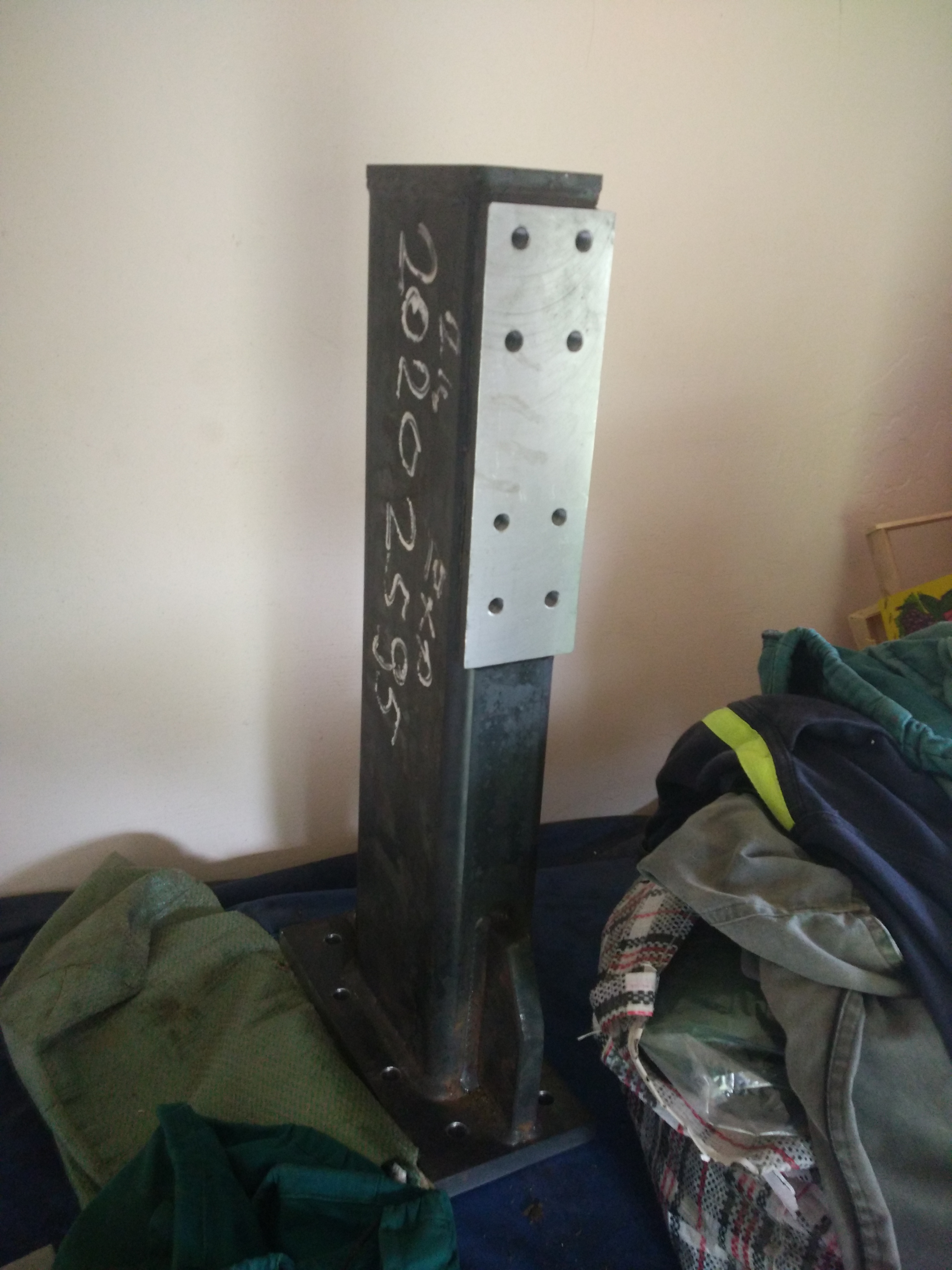

Vypadá to hezky, máme trochu podobnou koncepci - pevný portál na rýsplotně.
Chtěl bych se zeptat na sloupy - jaká je tloušťka stěny profilu, a jsou duté, nebo mají nějakou výplň?
Ať se stavba daří :wink:
piskoteek
Příspěvky: 875
Bydliště: Zlínský kraj
24. 8. 2016, 5:33
Stěna je tuším 8mm, bohužel se nam 10dlouho nedařila sehnat.I tak po celkovém sváření to chytlo váhu ažaž.Osobne bych to něčím vylil.V jednom tématu jsem to už psal,že bych se nebál klidně lepidla na dlažbu...Ale na to už Vám odpoví majitel 😉
Příspěvky: 10235
24. 8. 2016, 6:44
No Hyundai nechával v odlitkách písková jádra a dobře to tlumí (zkus zabouchat na prázdnou trubku a na plnou písku :D ).Tak že buď písek nebo beton co při tuhnutí nabejvá (ještě se dělá nějaká malta co nabejvá a není ani draha ,ale jak se chová nevím)
