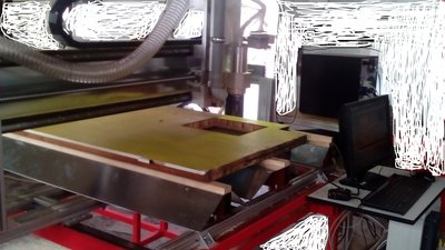

Tady je jeden z mých menších projektů

Prosímtě pokud jsi strojař tak se tím moc nechlub , tohle je brutální ostuda co tam předvádíš . To jsou konstrukční skvosty .

marcar píše:Dobrej
Kdo by měl zájem o cnc frézku postavenou na míru sna obrábění hlíníku.
Stroj,který umí opravdu obrábět.
Vřeteno 2,2 kw vodou chlazený,posuvný stůl a pevný portál.
Můžu se zkusit zeptat proč ta "železná svařovaná konstrukce" ( http://www.cncstavebice.estranky.cz/fot ... 000x100mm/" onclick="window.open(this.href);return false; ) je ve skutečnosti sešroubovaná z hliníkových profilů?
viz foto: http://www.cncstavebice.estranky.cz/img ... g_0162.jpg" onclick="window.open(this.href);return false;

Dobrý den přeji konstrukce frezky na fotce je opravdu z Alu profilu ale pevnost a nosnost této konstrukce je velmi dobraProfily jsou nakrájené na desetinu mm a hlavně v pravém úhlu což značně usnadňuje montáž a seřízení celé frezky.
Stojan pod frezku je z ocelových profilů 40x40 a je do nej vsazeno pc měnič v boxu řízení a jednotka.
Mašinka zvládá frézování bez vibrací a podobných problémů.Je osazená kuličkovými srouby průměr 25 mm
Stoupání 5/10 mm na otáčku.
Mašinka je v reklamce mého kolegy v Praze.
Teď stavím masinku na barevné kovy a konstrukční oceli.
Je to zatím na Puly cesty,ale pokud by jste měl bližší zájem rozumě popovídat tak se ke mě rozjeďte.

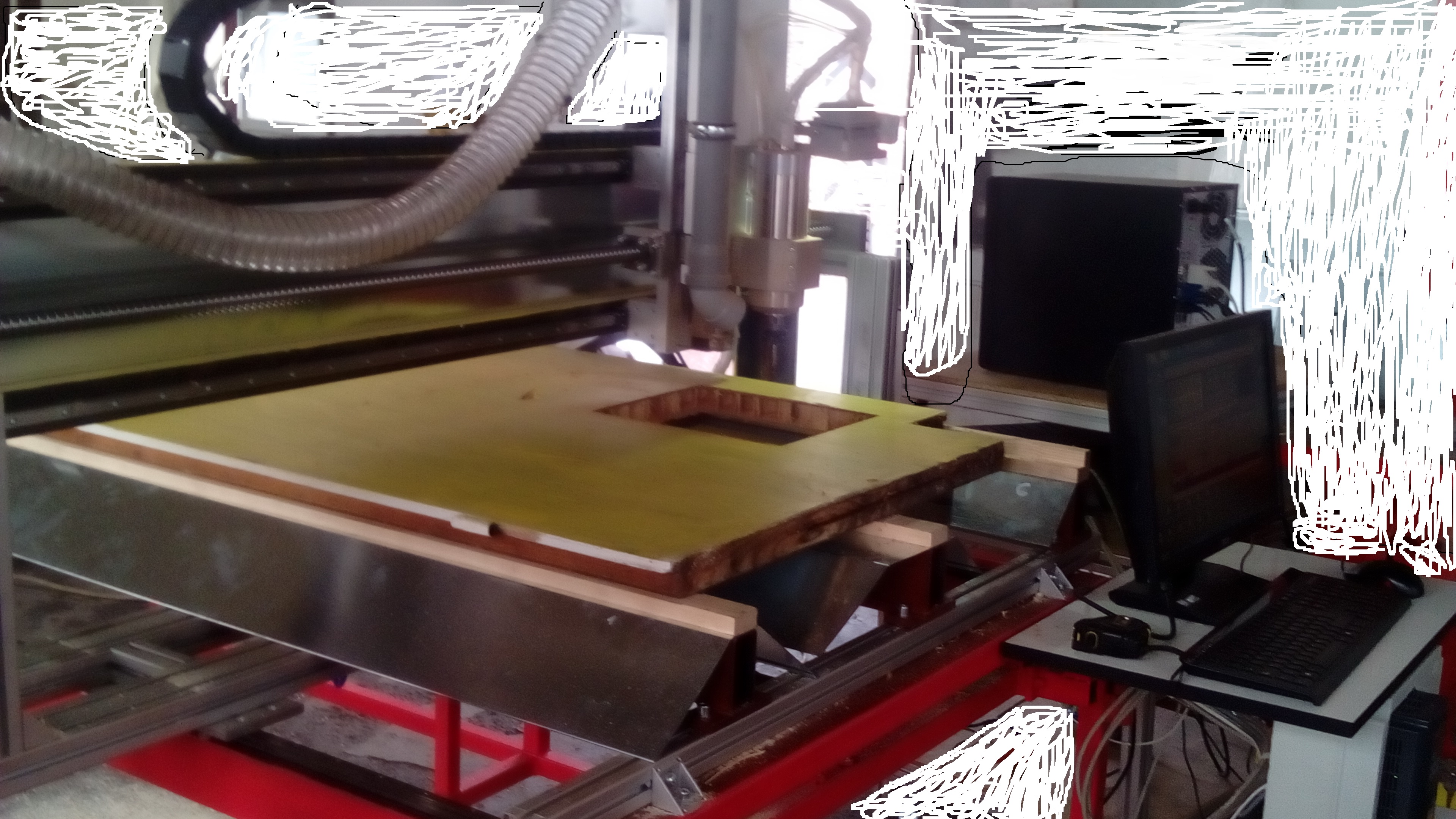

já kdybych něco prezentoval tak bych dal třeba video z obrábění, to řekne víc než tisíce slov..
mě by třeba zajímalo jak taková konstrukce zvládá ocel a hliník.. mimochodem absence jakýchkoliv krytů, a návrh takový, že všechny špony půjdou na vedení/šrouby, umístění energořetězů přímo v pracovním prostoru je nejlepší cesta k brzké reklamaci..

Jak na to tak koukam, tak ten energoretez je na stole proto, aby samotna masinka dokazala provest sebevrazdu...
