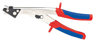

dedofido píše:Ako najľahšie urobiť štvorcový - "kockastý" otvor do plechu. Na obal zdroja z PC potrebujem namontovať obdlžníkový voltmeter
30 x 15 mm.
Vyříznout laserem/vodou. Nebo můžeš odvrtat po obvodu díry a pak ručně dopilovat. PC skříně jsem taky řezával dremlem nebo lupínkovou pilkou.

pavlaxy
Příspěvky: 1885
4. 9. 2016, 6:56

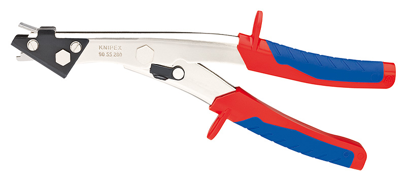

prostřihávací kleště Knipex ....
ještě poznámka , jaká je síla plechu ? to je docela důležité spolu s materiálem ...
třeba 5mm nerez bych pilovat nechtěla i když je to reálně možné :mrgreen:

pavlaxy píše:prostřihávací kleště Knipex ....
a už jsi měla tyhle prostřihovačky někdy v ruce ? dostat se s nimi do plechu z nějaké díry je dobrý porod - navíc rohy snimi neuděláš, chtělo by to díru tak 18mm a to už při požadovaných rozměrech otvoru je naprosto nanic. nejjednodušší vyvrtat co nejtěsněji díry cca 4-6 mm vedle sebe a pak vyštípat mezikusy a dopilovat- brousit.
dedofido
Příspěvky: 249
Registrován: 4. 4. 2016, 6:45
6. 9. 2016, 1:09
tak som skúsil rôzné verzie . S prestrihovačkou je dobrá ale len na veľlé otvory viac ako 25 mm. Odvrtať je zdlhavé a pilovanie ešte horšie otvor nie je dosť úhľadný. Najlepšie sa osvedčil dremel s kotúčikom ako mala flexa. Potrebuje to troch šikovnosti ale výsledok je nad očakavanie. ďakujem za rady. :D :D
