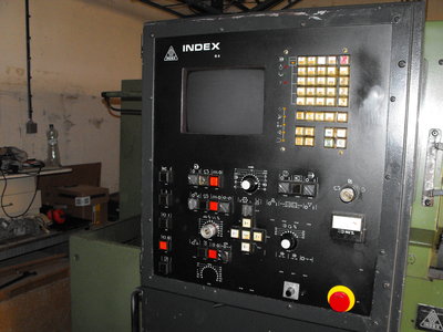

Ahoj přátelé,
potřebuji poradit kde by mi zbrousily klíč do zámku resp. zda lze zbrousit klíč dle zámku.
Konkrétně se jedná o zámek přepínače módů na soustruhu. Původní klíč už není.
Více na foto. Je to starý zámek z roku 1984 - klíč už mám který do toho zajede, ale nevím kde by mi to vybrousily a za kolik.
Jedná se o zámek na foto je nad měřákem zátěže resp. nad nouzovým STOP tlačítkem.
Tak pokuď někdo víte poraďte prosím. Pokud víte že je to blbost tak to napište... :)
PS: znáte někdo dobře tenhle řídící systém? (Sinumerik S3)

A tam se k tomu nedá zezadu dostat a nahradit ten zámek obyčejným přepínačem?

Pokud není nějaký extrémní důvod pro používání klíče, vyměň ho za přepínač, případně doplněný o varovný štítek.

vymýšlíš nesmysly
každý zámečník se ti s takovýmhle zámečkem vysměje
buď
a) to zahoď a nahraď obyčejným přepínačem (hlavice + příslušné kontakty
b) to zahoď a nahraď novou hlavicí s klíčkem + příslušnými kontakty
obojí je to investice v řádu málo stokorun
c) ten zámeček rozeber a zoubky na dvě nebo tři stavítka si snadno vypiluješ sám
do trezorového zámku (i obyčejné fabky) to má daleko

kolega už to rozlousknul a to doslovně... je po zámku :roll: přepínač funguje... jen je to jaksi ted na sroubovak... :evil:
