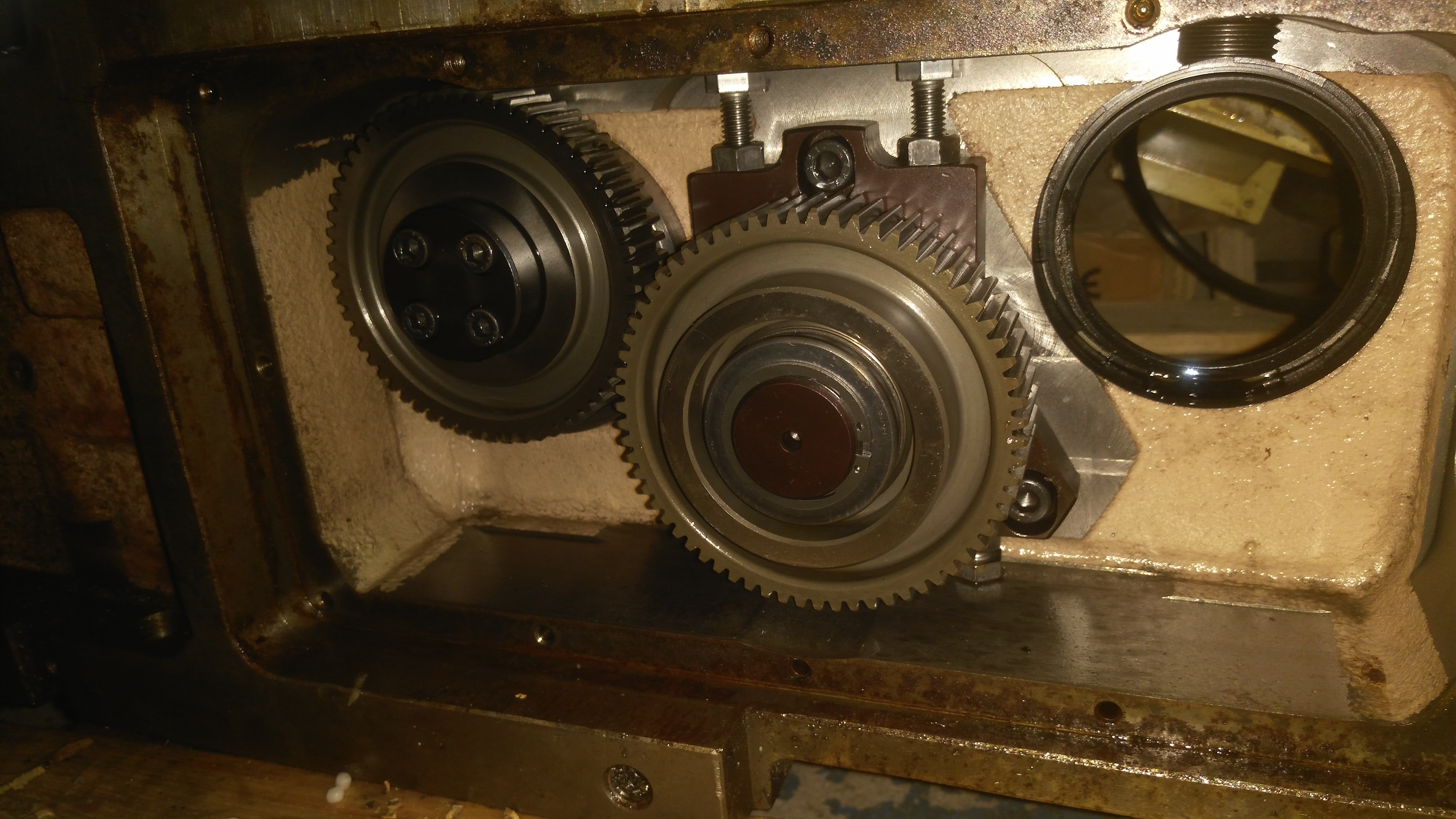

máš tam ty pružný talířový podložky co jsou třeba ve vřetenech , a důležitá je ta část kde se volí maximální vůle třeba 0,02 a max stažení třeba 0,1.Jinak je to úplně jasný

hoj ja mam děličku klasiku od 200mm bisona. stala 70k+ univerzala a mezipříruba 20k
je to normálni ruční dělička, dodělal jsem tam motor a trochu ji odstrojit. da se nastavovat vule v ozubech a je fakt hodně tuha. dělam na tom max 25 tkou frezou vic mi neutahne mašina. a pohodka. podivej se na ty děličky od bisona.

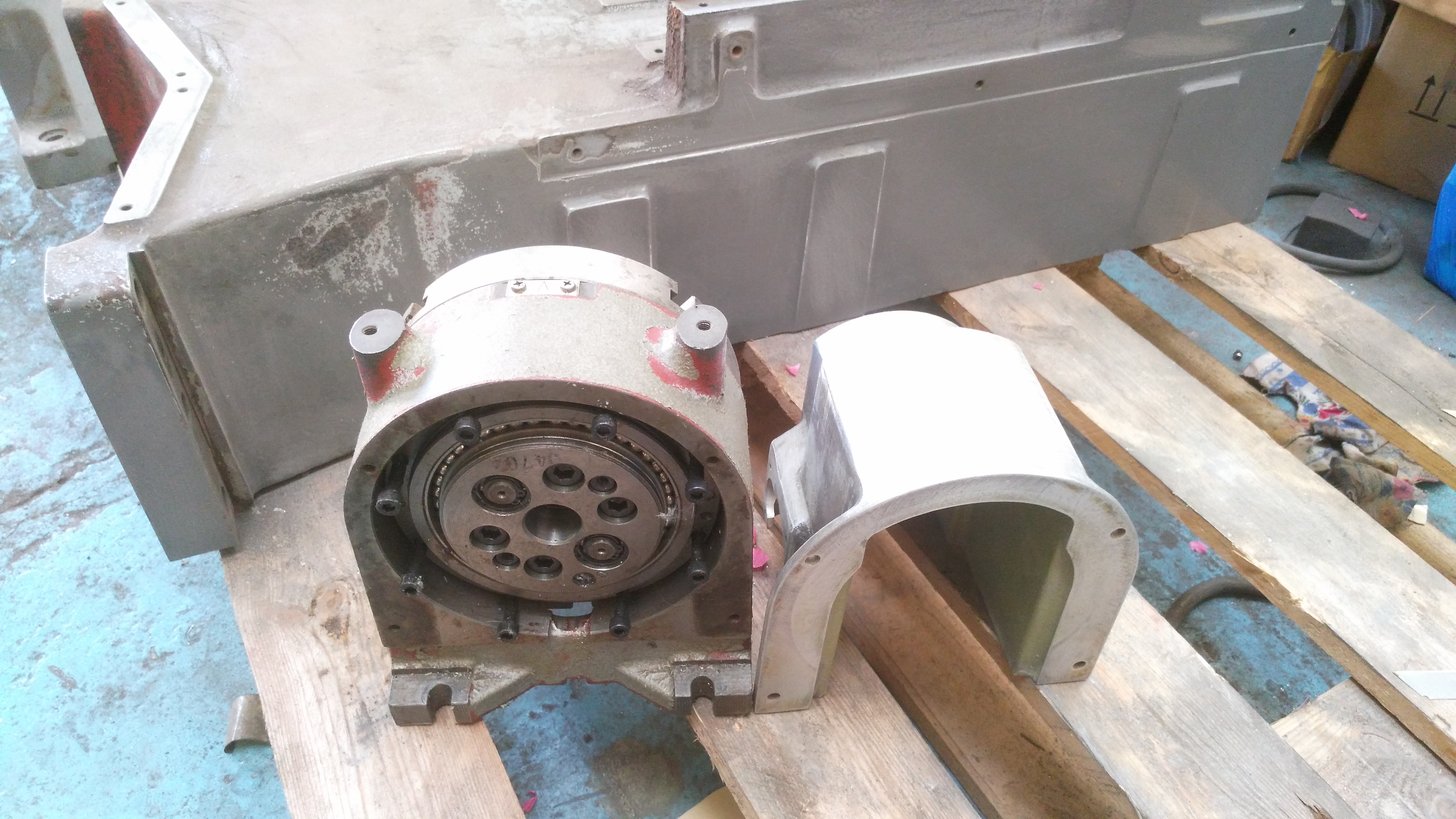

Nedávno jsem tu prodával 4tou osu NIkken i s řízením, servo fanuc. cca 200-250 kg, průměr asi 300 mm za cca 25 tis jí nikdo nechtěl ( kupoval jsem jí na ebay asi za 42 tis).

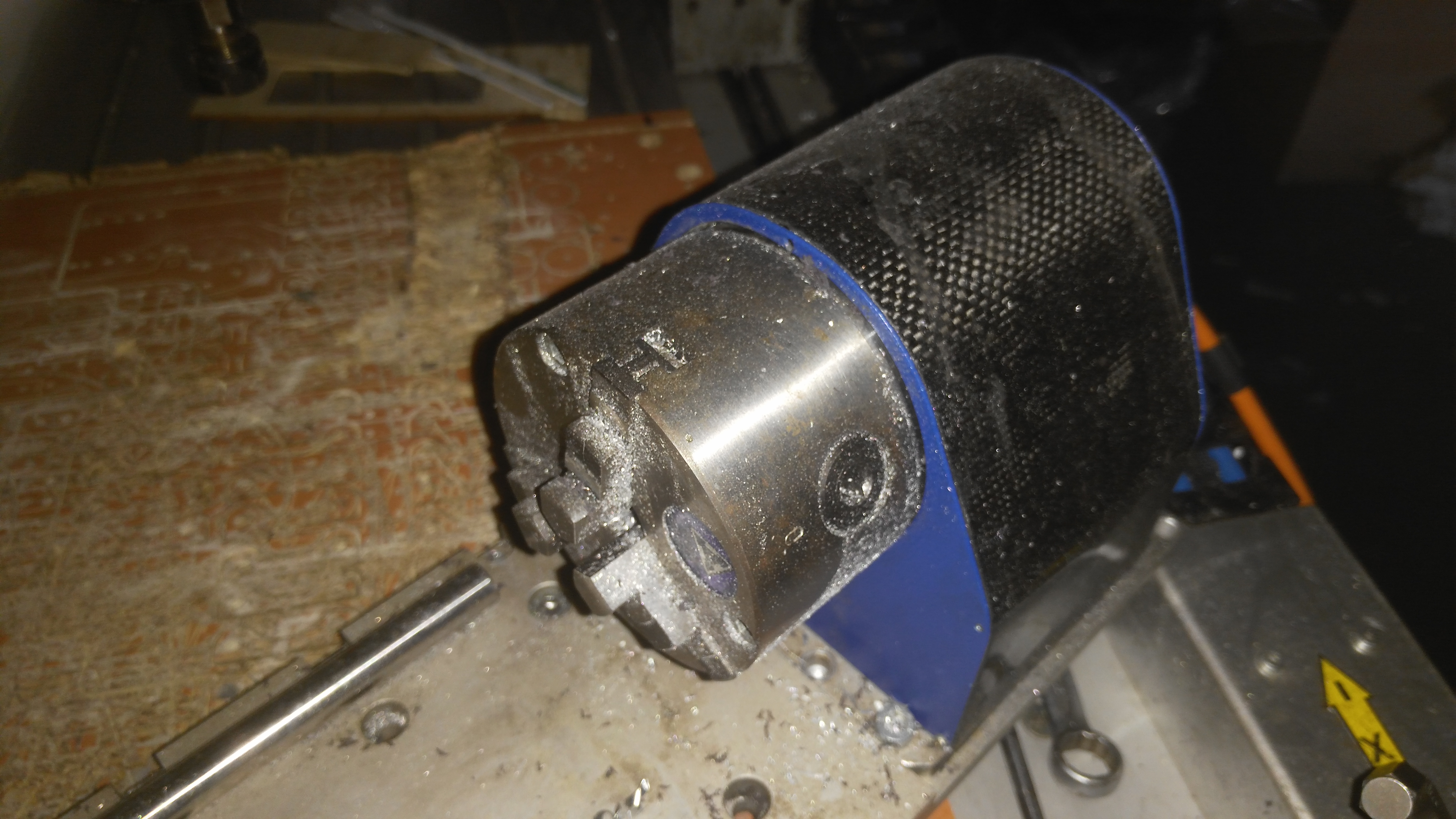

Bez brždění to podle mě smysl nemá. Záleží co taky na tom chceš dělat. Mám asi 3 rotační osy 2x isel ( spíš tak na hraní jednu na 80 univerzálku druhá je spíš otočný stůl ale má brzdu a průměr asi 250). Pak nějakou italskou s hydraulickým nebo pneumatickým bržděním. A ještě mám jeden polotovar ( koupil jsem tady na foru - prodávali se 2 kousky) a jednu co je z malého brothera ta se ted repasuje.

Taky plánuju udělat 4/5 kolébkovou osu ale jen na takové hransí s NSK megatroq motorama ( jak tu někdo zminoval), Podle mě budou slabé, ale na určité věci dostatečné ( pro obrábění kravin s průměrem nástroje cca do 3mm. Zatím nebyl ani čas udělat kabeláž a zkusit jí třeba jen jako otočný stůl a na něm cokoliv vyfrézovat bez jejího pohybu, abych viděl jak moc to bude cestovat. Pokud by byl zájem můžu ty osy co mám nafotit.

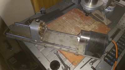

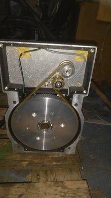

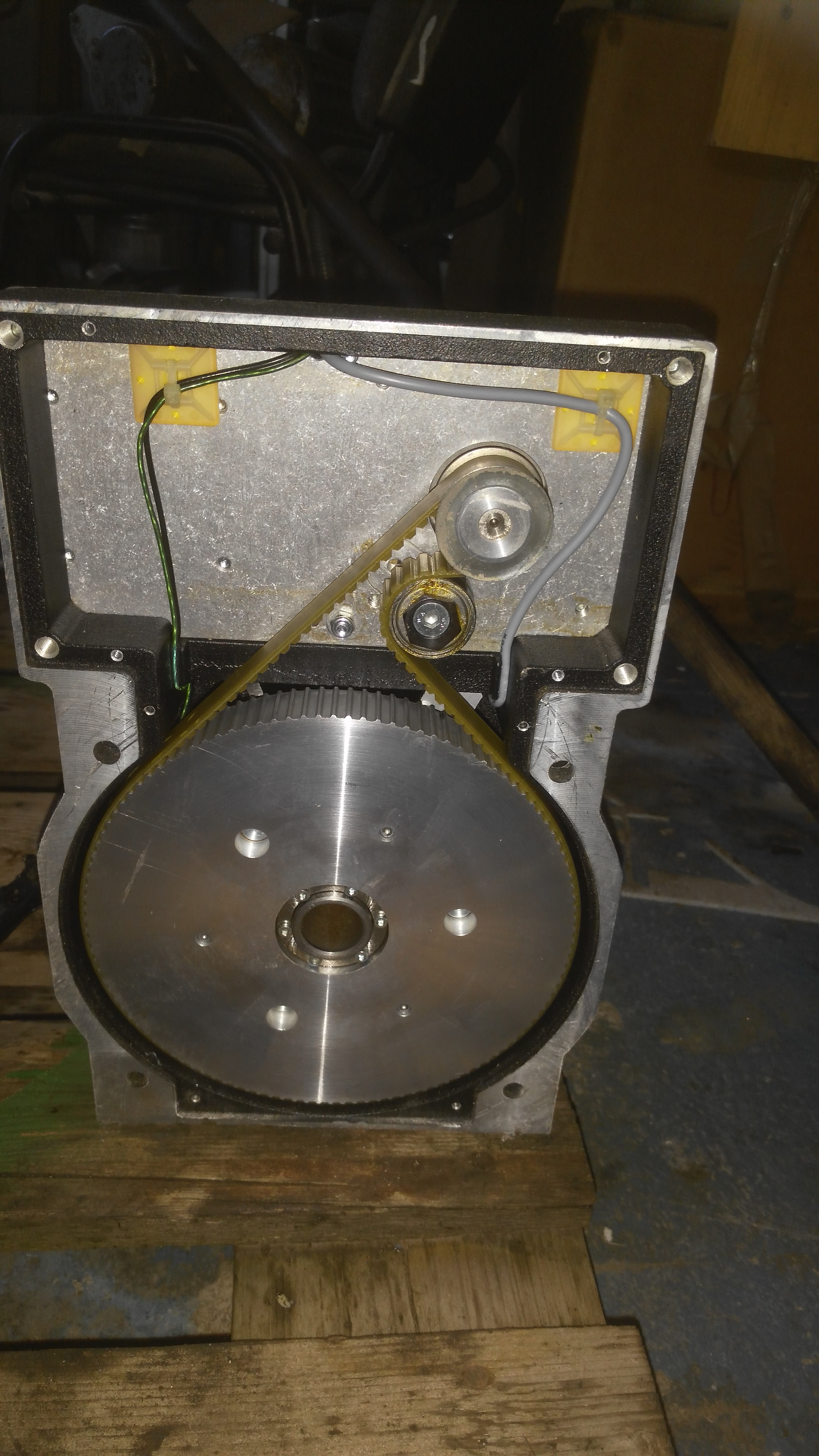

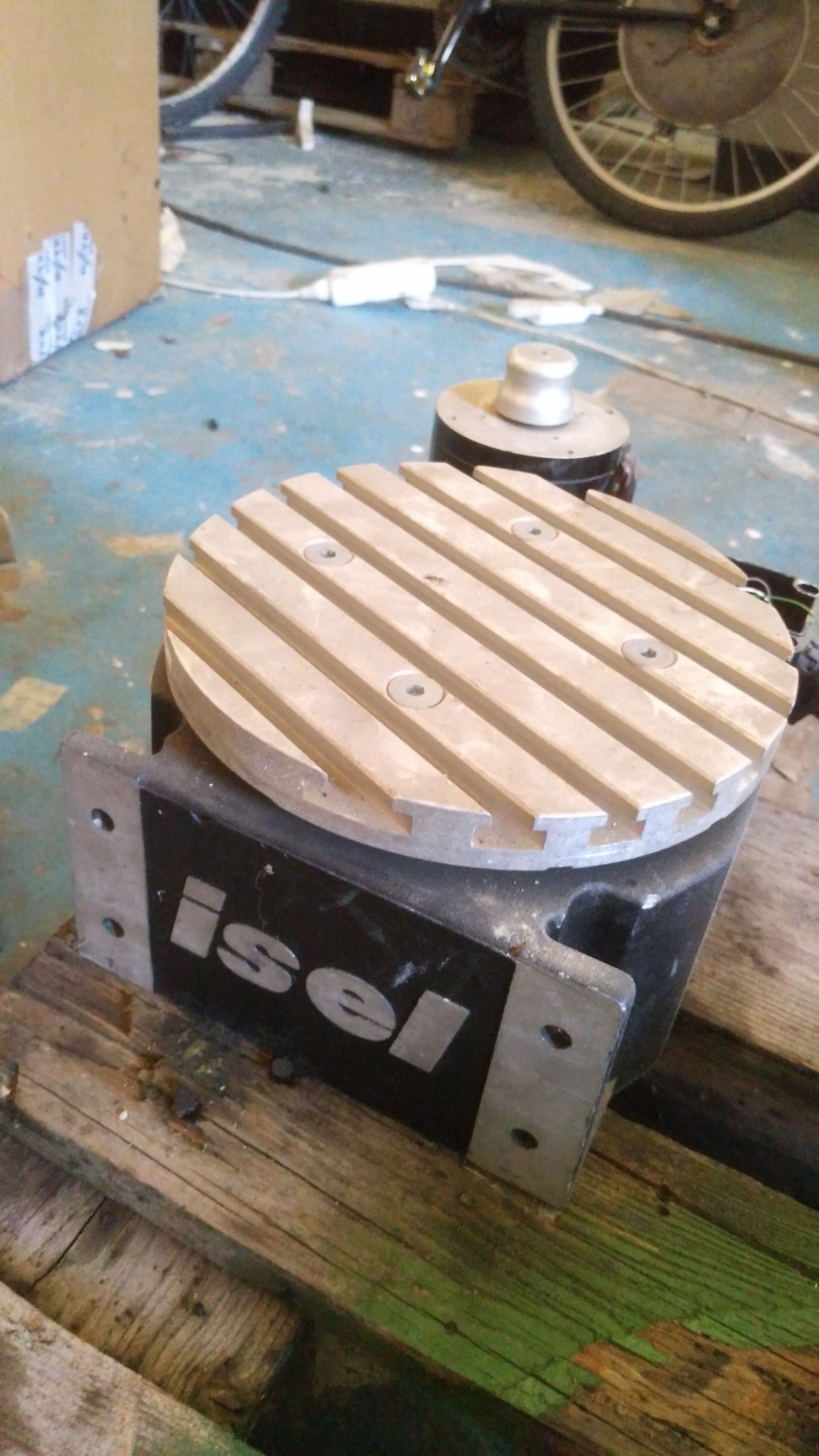

Mám tedy Isel
Jde o typ ZD 30 https://www.isel.com/en/zd30.html" onclick="window.open(this.href);return false;
a k němu základnu s posuvným koníkem
https://www.isel.com/de/reitstockeinheit-re-zd30.html" onclick="window.open(this.href);return false;
je v tom prtavej krokáč, s napínaným řemínkem. Super věc je že osa má uvnitř dutinu na Iso20 kužely takže se dají dělat přesně relativné prdavé věci když se sundá univerzálka.
Jinak dělají různé věci a tu jsou i nějaké ceny.
https://www.isel.com/de/produkte/mechan ... chsen.html" onclick="window.open(this.href);return false;

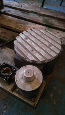

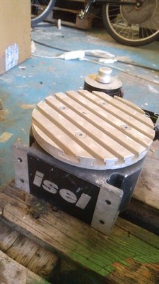

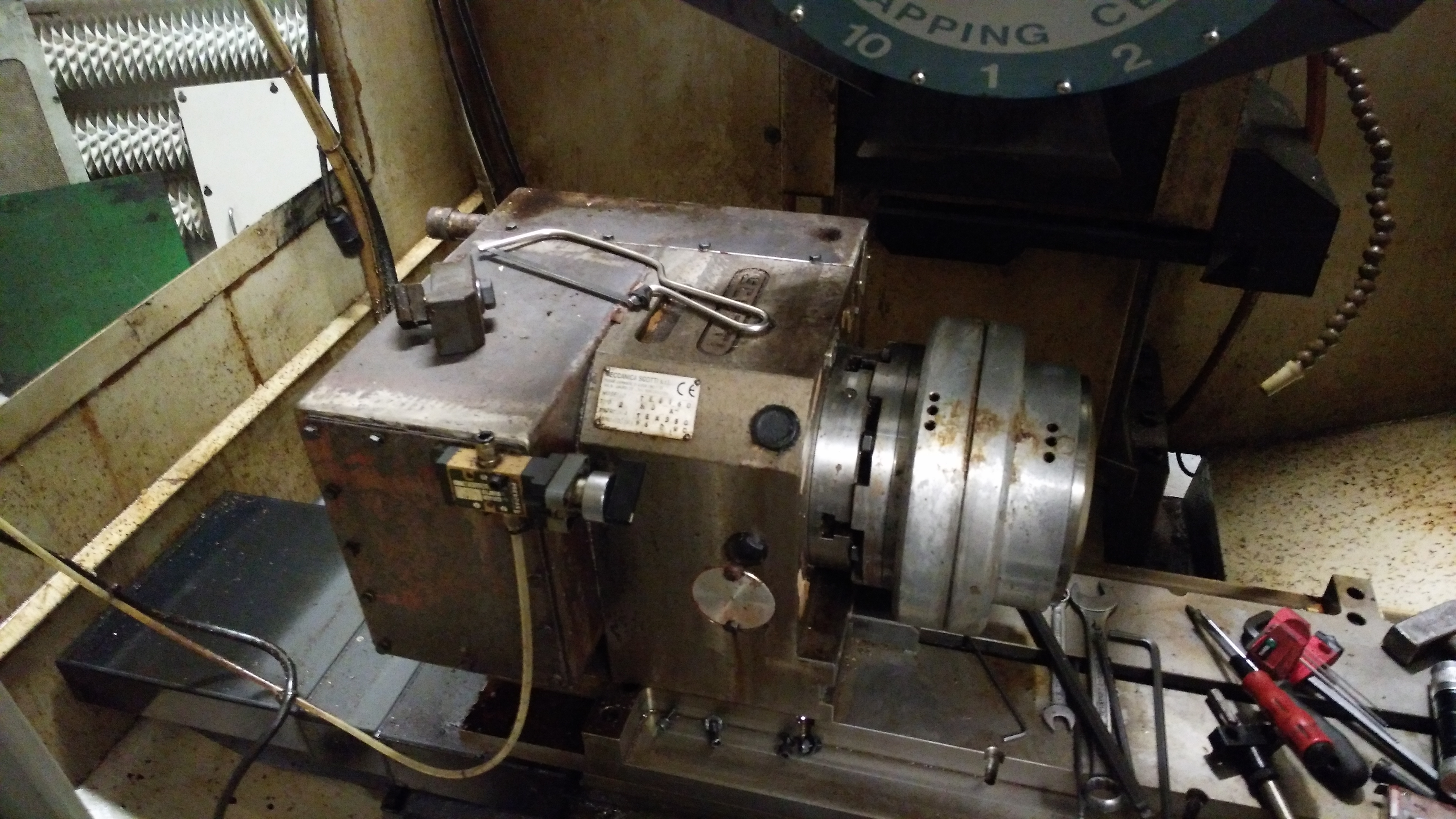

Druhou iseláckou mám větší, na webu už jí nemají je to starší typ
Ta má také km ale sá se s ní hejbat i ručo ( km má hřídel na druhou stranu). Je větší a je to spíš otočný stůl ale dá se upevnit i jako 4 tá osa.
Ta má navíc brzdu, Koncepčně je to jak tohle jen to má otočený motor na druhou stranu.
http://www.ebay.de/itm/ISEL-Drehachse-D ... SwHnFV5sm6" onclick="window.open(this.href);return false;

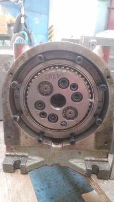

Pak mám u sebe Nikkena ( ještě si ho nový majitel neodvez) ten má asi 250 kg, průměr asi 300mm hydraulické brždění.

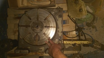

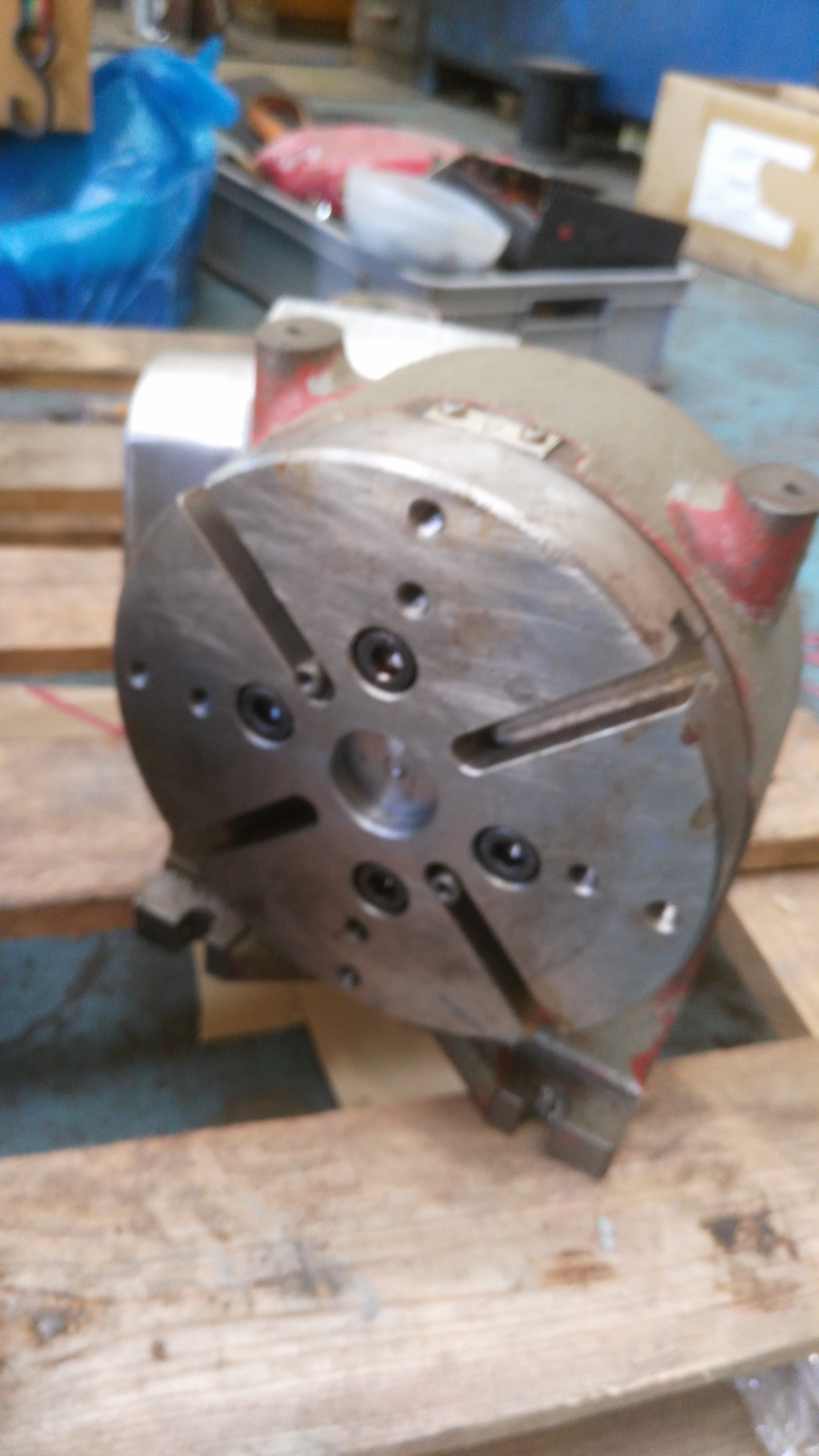

Poslední je poněkud větší rotačka Scotti ( mají fakt pěkné věci) http://www.meccanicascotti.com/eng/tutt ... ategoria=6" onclick="window.open(this.href);return false;
Průměr asi 200, hydraulicky bržděná, s hydraulickým kleštinovým upínáním ( nemám kleštiny). Tu jsem odvezl do skladu tak jen jedna starší fotka. Ta má taky asi 60 kg.
