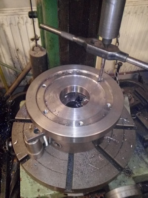

A je tam. Na Rumunovi údajně bulharská univerzála. Jen teda nevím nevím, kterej Bulhar to skládal... Archimédova spirála je trochu vyšší, než by měla být. Když dotáhnu zadní část imbusama M8, tak se nehne. Tak to ještě schodím a hodím na brusku. Byla ještě nakonzervovaná a myslel jsem si, že je to tou vazelínou, tak to dostalo benzínovou koupel a pořád stejný.. Jinak házivost nula nula nic. Super.

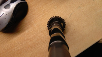

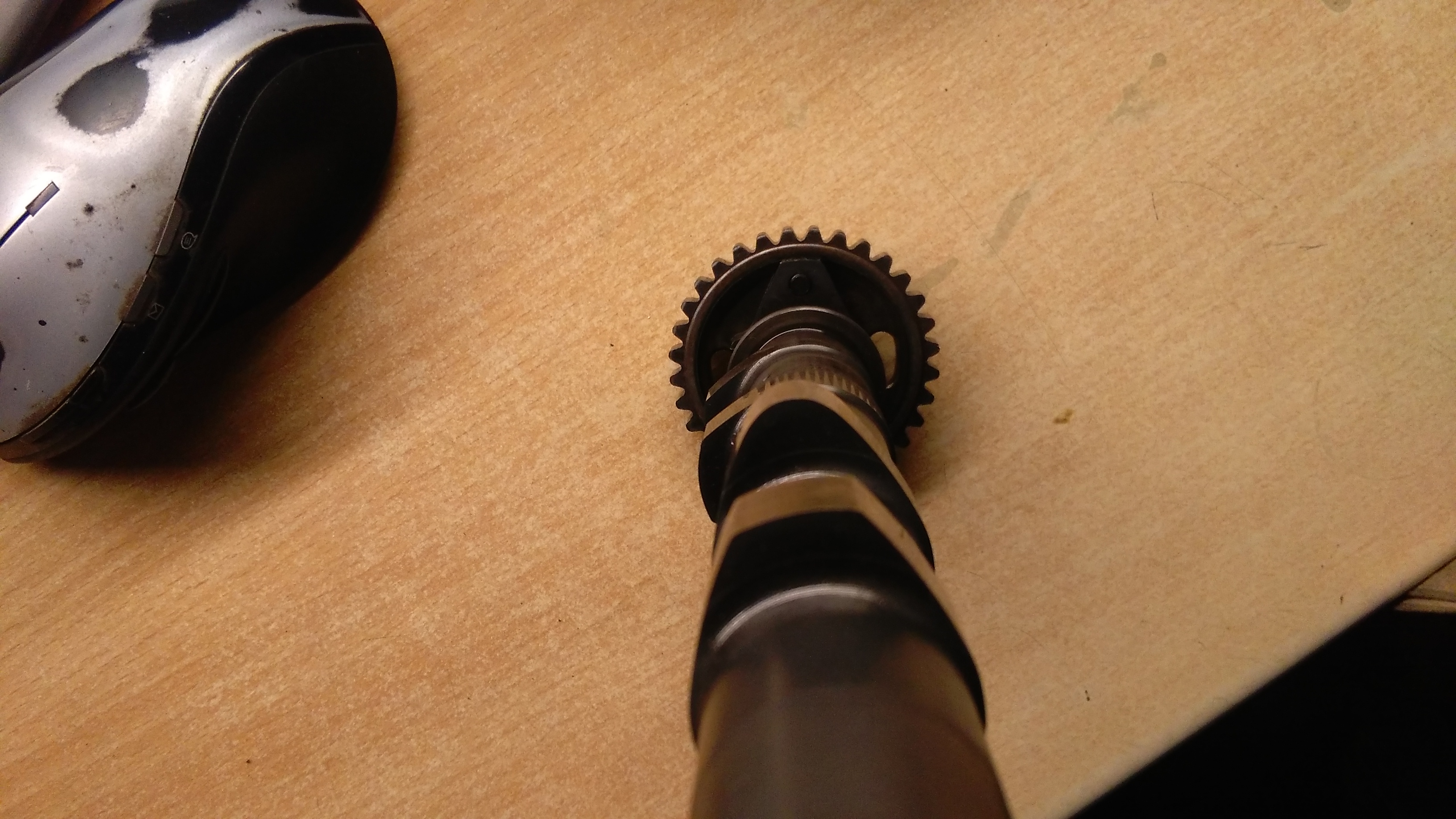

Další dotaz je, nahoře u vřetene je nějaká nádoba že které jdou trubičky mazání, shora je šroub s kolikem aby s tím šlo točit, to je ten filtr a otočením se setře?
Pod deklem nad posuvama je v podstatě něco podobnyho jej je tam jen šroub s nutou. Z toho koukají dvě krátký trubičky a občas z nich kapne olej do ty vaničky kolem.
Oleje všude mám dolitý.
Doraz k univerzále, nemám, používáte někdo z něčeho jiného nebo čím nahradit?
Rychloposuv, jestli to tedy je rychloposuv, mě funguje jen směrem k univerzále (moc jsem to zatím netestoval). Ale nefunguje s běžným nastavením pák B a C, musí se nastavit tak aby běžel ten šroub pod supportem.
K čemu je páka na vreteniku nad pákou kde se řadí IV a v přední poloze je I, III, III. V převodovce se kolo přesouvá ale žádnou změnu otáček nevidím, v manuálu se píše normální /zvýšené otáčky.
