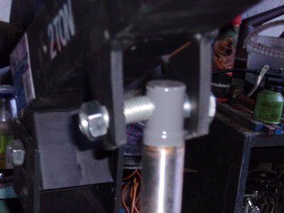

Na tom jeřábu GEKO jsou nohy dostatečně dlouhé, takže spíš hrozí zhroucení nebo zlomení té chatrné základny. Na fotce je vidět, jak se ohnul šroub, sloužící jako čep pístu hydraulického válce při zdvihnutí 600 kg.

... ono už to provedení je děsíve. Místo čepu, china nepevnostní šroub. Kamarád pověsil na čínana motor, dole na zakladně se vytrhly svary z tenkeho jeklíku a málem ho to zabilo :-(

Tak jsem pod vlivem místní diskuze navštívil kamaráda v Prefě, kde mají takový ty digitální měřáky na jeřám, aby věděli kolik panel váží. Měří to s přesností (ISO) na 1 kilo. Tak na dvoutunovém výsuvu 1453 kilo, a na tom největším 400kilo, pak to začalo pružit a já nevěděl, jestli se to neohejbá. (pružilo) Těch 1453 nebylo maximum, ale to uchycení hydroválce s ramenem nebudí důvěru a začlo to nějak vrzat a já si nechtěl žirafku zničit. Vyřeším to tak, že upravím ty dva držáky válce a koupím opravdové pevnostní šrouby.
