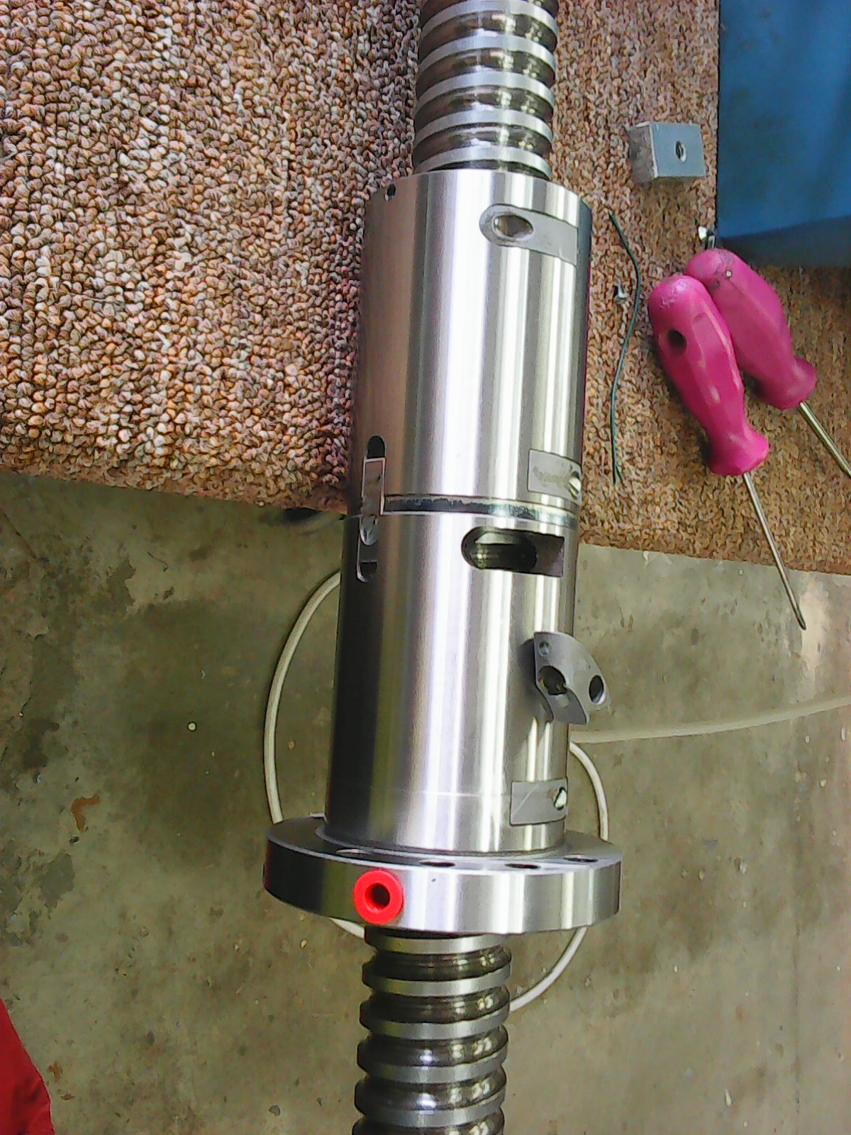

Pokud je matice jednochodá, nemůžou být kuličky různého průměru - to je přece nesmysl (snad jen co se týká výrobní tolerance).
Pokud je vícechodá tak teoreticky ano, ale já mám matici dvouchodou a na mikrometru jsou kuličky úplně stejné.

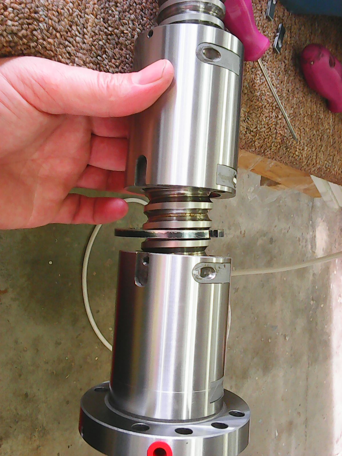

Zkus přeměřit hodinkama rovnoběžnost obou matic. Taky jestli nehází, tak asi jedině poznáš že je rovně nasazená. Možná zkusit jejich dosedací plochy v místě broušené rozpěrky vzít na barvu jestli je dotyk po celé ploše.

O tom já ale mluvím, když dáš napřed všechny menší a za ně všechny větší, což je ten největší extrém, tak bude axiálně házet a točit se to nebude vůbec. Pokud došlo k tomu, že jdou za sebou na př. 4 větší a potom budou cikcak správně a potom budou někde 4 menší, tak to bude v jednom místě váznout.

karelsklo píše:Ahoj,svou blbostí jsem si stočil matici z kul.šroubu a mám problém s opětovnou montáží.O co jde: šroub je kvalitní zn. KSK,po repasi a s dvojitou maticí.Před seběhnutím matice (jen jedné) byl v pořádku.
Matice jsem od sebe oddělil,tu vysypanou naplnil a matice opět přitáhl k sobě přes původní broušenou podložku a zajistil.Podotýkám že každá matice samostatně chodí správně po celé délce šroubu.
Jakmile jsou ale v předepjatém stavu tedy správně stažené k sobě a zajištěné,jde celek otočit jen o cca 4,2 otáčky a pak to rukou téměř nejde.
Má se při plnění kuličkami postupovat podle nějakého plánu?
Díky za radu...
