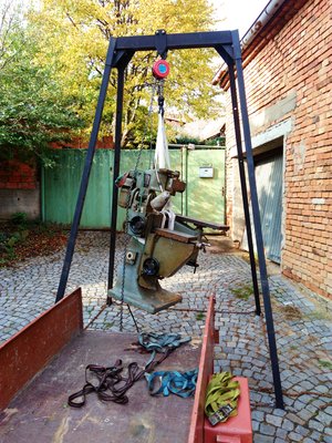

jinak oficiální zpráva dovezl sem strigona mp200 :D takže sháním manuál, myslíte že existovala česká verze????(asi naivní otázka)
jak a čím se maže vřeteno??
to je můj nový mazel
