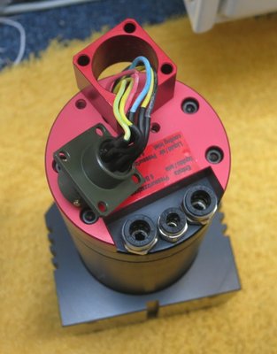

Zapojeni konektoru mezi menicem a vretenem
azamo píše:No jenomže problém nastane když to chceš zkusit na stole.
Já netvrdím, že je to tak správně. Jen říkám, že to v praxi asi žádný zásadní problém nezpůsobí.atlan píše:No na hobby masinach som nevidel zeby pohyblivy portal z vretenom bol prepojeny lankovym vodičom s zvyskom strojaa ten zvysok uzemneny
I obyčejné malé lineární ložisko pro nepodepřenou tyč má odpor pod 1R (teď jsem to schválně změřil), lineár kolem 0.3R. Takže přes to proleze určitě mnohem víc, než co stačí na vyhození fíčka, a asi pořád dost co bude stačit na vyhození jističe, resp. spíš na zničení frekvenčního měniče.
Ale je mi to samozřejmě úplně fuk, klidně ta vřetena vraťte Čínanovi nebo je vyhoďte.

Když to tady čtu tak mně z toho mrazí.
Velmi Vám doporučuji nechat si změřit izolační odpor vřetene.
Připojit ochranný vodič na kovový obal vřetene.
Použitý zásuvkový vývod vybavit proudovým chráničem.
Propojit pohyblivé části stroje s PE.
Nebo použít ochranu oddělením obvodů.
Pokud tady čtu,že je vřeteno chlazeno vodou a "brní" ......
Je možné,že se v tomto případě(svod na obal přístroje-malý izolační odpor), se spojení obalu s PE nemusí líbit freg.měniči.
Proto to čínan nezapojil.
Do svých mašinek investujete velké finanční i pracovní hodnoty - nechte ještě trochu pro Vaši bezpečnost.
Jistič 16A a kuličky v lineárech Vás opravdu neochrání.

Protože je mi život milý (a záruku stejně nemám), koukl jsem do kostky konektoru na mym Elťasovi. Pin D - filo di massa - zapojen je (ZŽ drátek), vede to kamsi dovnitř:
Tak buď je uvnitř ještě nějaká izolovaná stínící vrstva či co nebo je tam nějaký defekt, každopádně na vnější plášť to, jak už jsem psal, nevede. Dál už to rozebírat nehodlám, ale moje Ztko naštěstí uzemněné je (drátem, nikoliv kuličkama
), plášť konektoru na kabelu se taky na plášť vřetena dopípá (i když nevím, jestli to je definovaní vlastnost, to se ještě nastuduje), takže to snad bude řešitelné.
