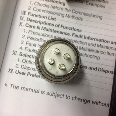

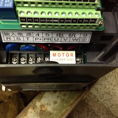

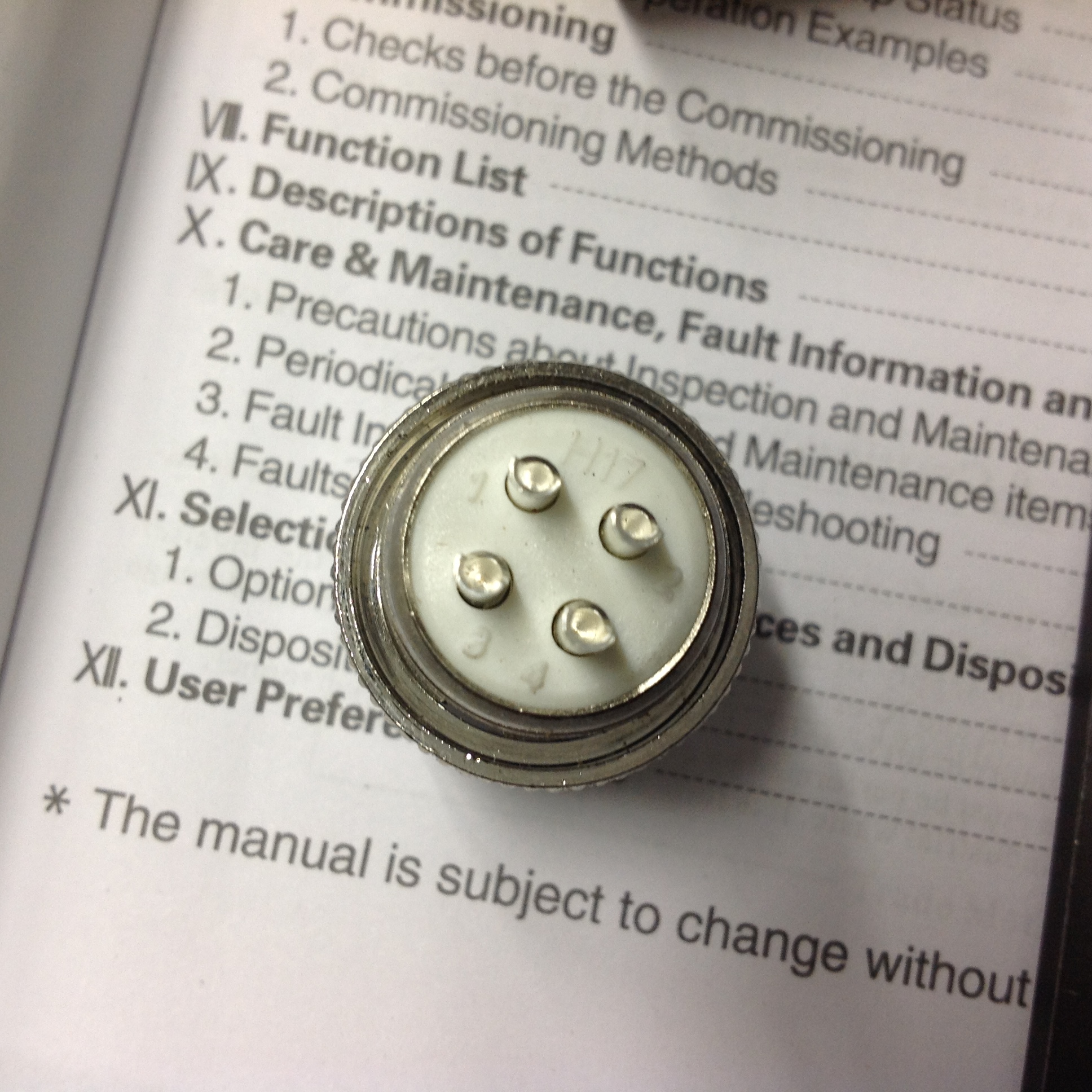

Dokazal by prosim nekdo pomoci se spravnym zapojenim konektoru u vretene?
Na svorkovnici menice je pro motor svorka oznacena U-V-W a na konektoru jsou piny oznaceny 1-2-3-4.
Viz foto

Ne, je toho potřeba vědět víc o konektoru na vřetenu, buď (ideálně) z dokumentace, v nouzi měřenim.

Na tom konektoru zřejmě budou zapojené 3 fáze a PE.
3-fáze motoru zapoj libovolně, vždy to bude fungovat. Jen pokud je zapojíš jinak, než autor přepokládal, tak se motor bude točit naopak. Takže pak přehozením kterýchkoli dvou drátu navzájem směr otáčení změníš.
Takže potřebuješ jen zjistit, na kterých 3 pinech jsou fáze a kde je PE.
Vezmi pískle (šlusmetr). Fáze by měly všechny pískat proti sobě navzájem, a neměly by pískat proti 4. drátu.
Naopak ten 4. drát (tedy PE) by měl pískat proti kovovému krytu motoru.

Mex píše: Naopak ten 4. drát (tedy PE) by měl pískat proti kovovému krytu motoru.
Proti krytu motoru nepiska ani jeden :(
Mezi sebou zkusim :)
