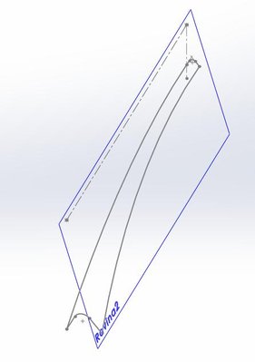

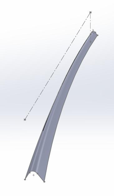

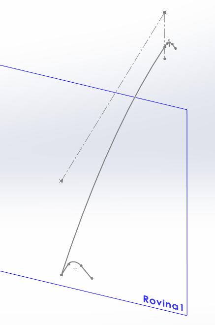

super ... moje nepozornost, z tvého výkresu jsem správně pochopil, jak volíš profil a trasu, a byl bych se hádal, že to opakuji stejně - ale obrázky mne usvědčují, že to mám obráceně. (mívám pocit, že SW si občas vstupní pole "vnucuje" dle logiky věci sám a stačí nepozornost ...)
skutečně při samotné křívce to nechce vzít, to je pravda - objem to už zvládne.
díky moc
ještě k dodatku - tomu moc nerozumím
... "pro objemy bude nadavat ze prvni (prohnuta cara) neni uzavrena krivka" - to chápu, udělám uzavřenou křivku a vygeneruji objem.
... " Pro plochy ti to jak to mas sezere" - toto nechápu, tvůj první model používá "profil" který je neuzavřenou křivkou a vytvoří plochu - to ale neumím zopakovat, končí mi to chybou neuzavřeného profilu.
tak nějak cítím, že asi nechápu kdy se pohybuji v objemu a kdy v ploše ...

Objem - rozriznu jej a vidim nejakou hmotu toho dilu
Plocha - zjednodusene obal toho dilu - ma nulovou tloustku ale je tam
tak si to predstavuju ja

ale otázka byla - psal jsi -> ... " Pro plochy ti to jak to mas sezere"
- a "sežere" -> tomu rozumím jako že to jde.
Právě toto nechápu, já to jako plochu neumím vytvořit
No a tvůj první model používá "profil" který je neuzavřenou křivkou a vytvoří plochu - to právě neumím zopakovat, končí mi to chybou neuzavřeného profilu.
Proto jsem psal, že je to možná mou neznalostí rozdílu generování plochy / objemu - prostě nějaké nastavení kterému nerozumím
(na druhou stranu, když o tom přemýšlím, stejně bych nevěděl co s takto vytvořenou plochou dělat - hraniční oblast pro řez či podobné použití ? )

díky, tato odpověď stačí - "prvni instalaci SW nebyla zalozka pro tvorbu ploch zobrazena"
tj. právě to, na co jsem se neuměle ptal - že mi asi uniká něco okolo "plocha / objem", jdu hledat :-)

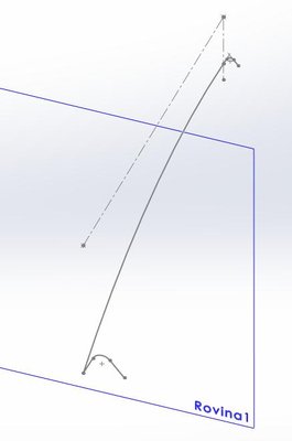

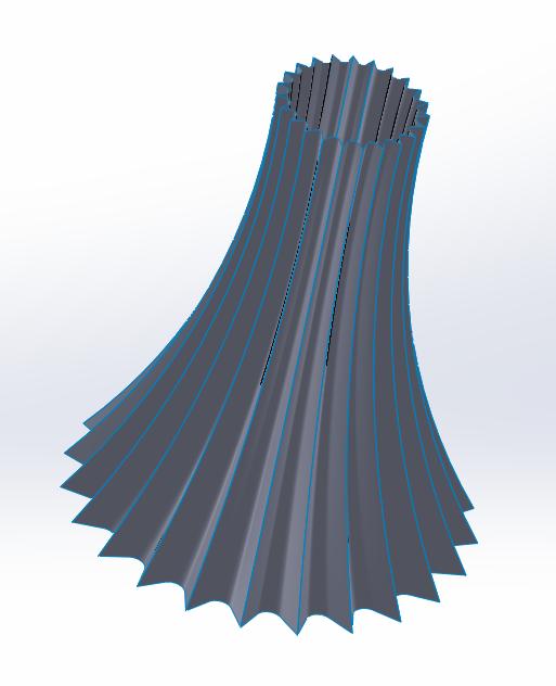

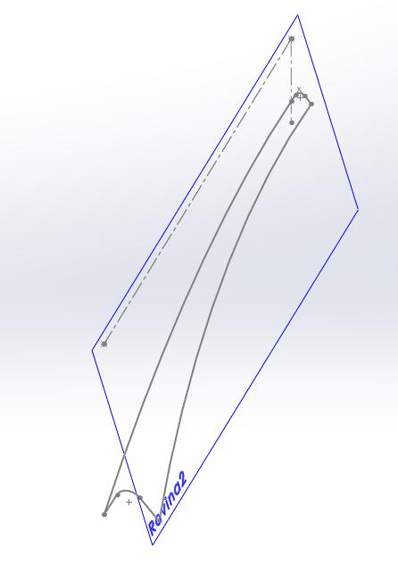

celé to začalo představou takovéhoto tvaru
vytvořím spodní a horní požadovanou křívku - pokusy mít jen dolní nebo horní a nechat to na programu nevedly k cíli, tvořilo to překrývající se plochy.
Vytvořím v kolmé rovině křivku požadovaného prohnutí.
křivka prohnutí nestačí jediná - to vede opět k překrývání ploch. Vytvořím tedy pomocnou pootočenou rovinu a na ní funkcí "odvozená skica" přenesu požadované prohnutí
pak už stačí spojit dolní a horní profil pomocí obou křivek a výsledek vložit do kruhového pole.
ještě jednou díky za rady
třeba to pomůže ještě někomu

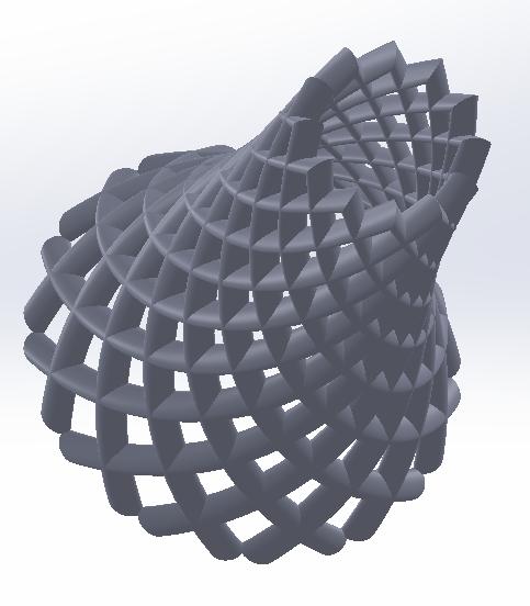

3D tiskárna mi možnostmi tvarů dává v kreslení zabrat :-) ... tvary pod frézku šly kreslit výrazně lehčeji :-)
nyní právě tisknu jiný pokus
