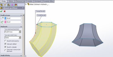

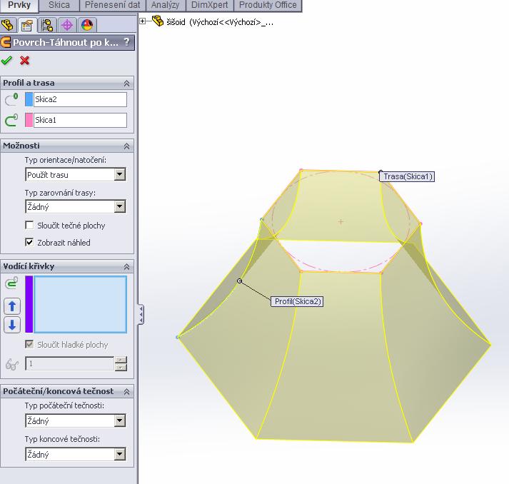

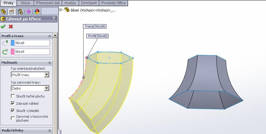

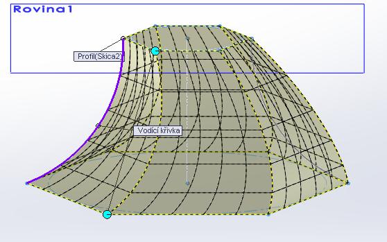

SolidWorks - snažím se spojit profily po křivce
základní spojení je jasné
Ale rád bych pro spojení použil křivku - použití jediné křivky ale udělá následující
mohu si pomoci zrcadlenou/druhou křivkou - ale pomůže to jen trochu - představa dělat křivku pro každou hranu mi přijde nelogická
při pohledu shora je vidět, že tvar křivky kopírují jen hrany přímo na té křivce položené, ty ostatní ne (viz detail vpravo dole)
nějak nemohu najít zatržítko, kde bych řekl, že to má být symetrické. Chci toho moc, nebo volím špatný postup ?
díky za rady :-)

neco mi rika ze ta krivka pro kazdy vrchol bude potreba
ale ta by mela jit hrave nakopirovat xkrat
Příspěvky: 10252
20. 11. 2016, 10:29
Jo ,ale musíš vytvořit X krát rovinu skicy.
Příspěvky: 23177
20. 11. 2016, 11:49
Nejde to funkci kruhove pole prvku?
Proste rozkopirovat 3d skicu rotaci kolem osy?

Udělej jen jednu plochu z toho šestistěnu a z té udělej rotační pole. Sešij a udělej těleso.

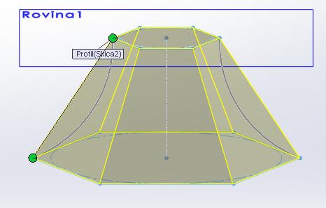

bobik píše:Udělej jen jednu plochu z toho šestistěnu a z té udělej rotační pole. Sešij a udělej těleso.
nevím jak toto udělat (SW2013)
samotná plocha = dole čára, nahoře čára + spojení profilů mi udělat nejde - chyba "nelze sešít listy"
a navíc, v okamžiku kdy to svážu s křivkou, tak křivku vloží do jedné strany a druhá strana je už zase zkreslená.
a spojovat "hmotu" = 1/6 výseč šestihranu sice jde, ale křivka to opět zmrší a pak mi to stejně nejde "namnožit"
asi toho chci moc od verze 2013.
navíc jsem zjistil, že když se pokusím spojit 24 hran bez křivky - tak mi spojí 23 hran dobře a jednu hranu spojí šikmo k sousednímu vrcholu. (související vrcholy mám vybrány správně)

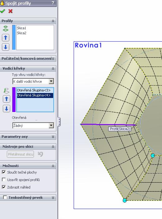

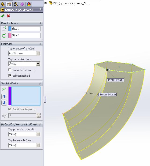

22. 11. 2016, 10:03
ale já se snažím :-) jen výsledek stále neodpovídá mé představě :-)

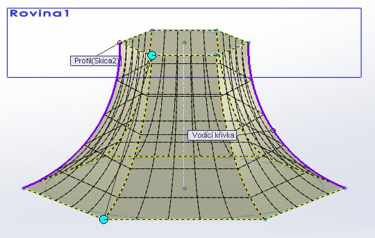

otevřel jsem poslaný soubor - tažení po křivce je nastaveno takto
zopakoval jsem totéž u sebe - ale s tímto výsledkem
nakonec jsem do poslaného souboru přidal svůj pokus - s výsledkem - vlastnost "souboru" to není,
co myslíte, může to být ovlivněno nějakým nastavením SW ? nebo dělám ještě někde něco blbě ?

22. 11. 2016, 10:22
Podle obrazku co jsi vlozil, mas prohozene skycy. Prvni bude ta prohnuta a druha bude ten viceuhelnik
