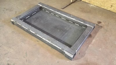

Trochu bych se bála tak velkého rámu z jeklů uvedených rozměrů :
že potřebují úhlopříčnou výztuhu ...
že v celku bude těžký-tedy pro mne :lol: ...
portálka má pěkně udělané bočnice / že není do "S" /
krytování je problém u všech portálek pokud není navrženo od začátku .. u jiných také :wink:

Do těch kolejnic si udělej mosazné špunty s malinkým přesahem průměru o cca 0,1 mm v šířce cca 1,5 mm u vrchu, zbytek nominal průměr. Naklepni to do díry, aby trochu trčel a zabrus do roviny. Když už na tebe dodavatel hodil bobek. V každém případě zašpuntovat a do té doby neobrábět! Kdyby jsi tam měl M8 imbusy, tak bych nějaké plastové sehnal, ale to jsou asi menší, co?
Příspěvek 7. 12. 2016, 11:12
A vysoustružit to z kusu plastové tyče s přesahem by nestačilo?
Pak by to nemusel brousit, ale jenom naklepnout, případně vršek zarovnat přejetím normálním nožem nebo dokonce běžným ručním hoblíkem na dřevo.

Sústruh nemám :(, ale hádam ak spravím zopár špuntov z plastu aj na tomto stroji, tak mi to lineáre a skrutky ešte odpustia.
PavlaXY: uhlopriečnu výztuhu tam už dúfam nie je treba. Na dne rámu je totiž zavarená po celom svetlom rozmere 12mm oceľová doska :D to by malo stačiť.

Příspěvek 8. 12. 2016, 12:41
To je ono ,to se nehne ...
ale do vrtule to by mohl být problém i při 12mm síle plechu :D
mám to navržené z dílů sešroubovaných no abych to po částech unesla :wink: a dalo se "doladit a zakolíkovat"
ani se neptám kolik je hmotnost rámu a dna ...
podobné jekly mám připravené na rám také je jich asi 200kg :mrgreen:

Počítal som s tým, že rezné sily pri obrábaní Al zliatin nástrojom s priemerom max. 12mm(max. môjho vretena) a aj sily od zrýchlení by to malo na krut udržať v pohode. Skôr sa zadýcha vreteno, ako rám.
A váži dosť. Niesli sme ho štyria.

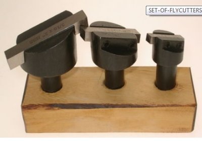

Včera som vyskúšal stredný z týchto flyCutter-ov.
flyCutter
flyCutter
Celkom dobre to šlo. Akurát mám vreteno mimo kolmicu, tak to bralo na 2x smerom zľava do prava.

Neni to trochu drsný nástroj pro tento typ vřetena?

Pravdepodobne áno. Ale plánujem s ním len zrovnávať stôl. Cca 0.1mm do hliníku. Monolit. frézou by som zostarol, kým by som to dokončil a povrch po tomto je parádny.
