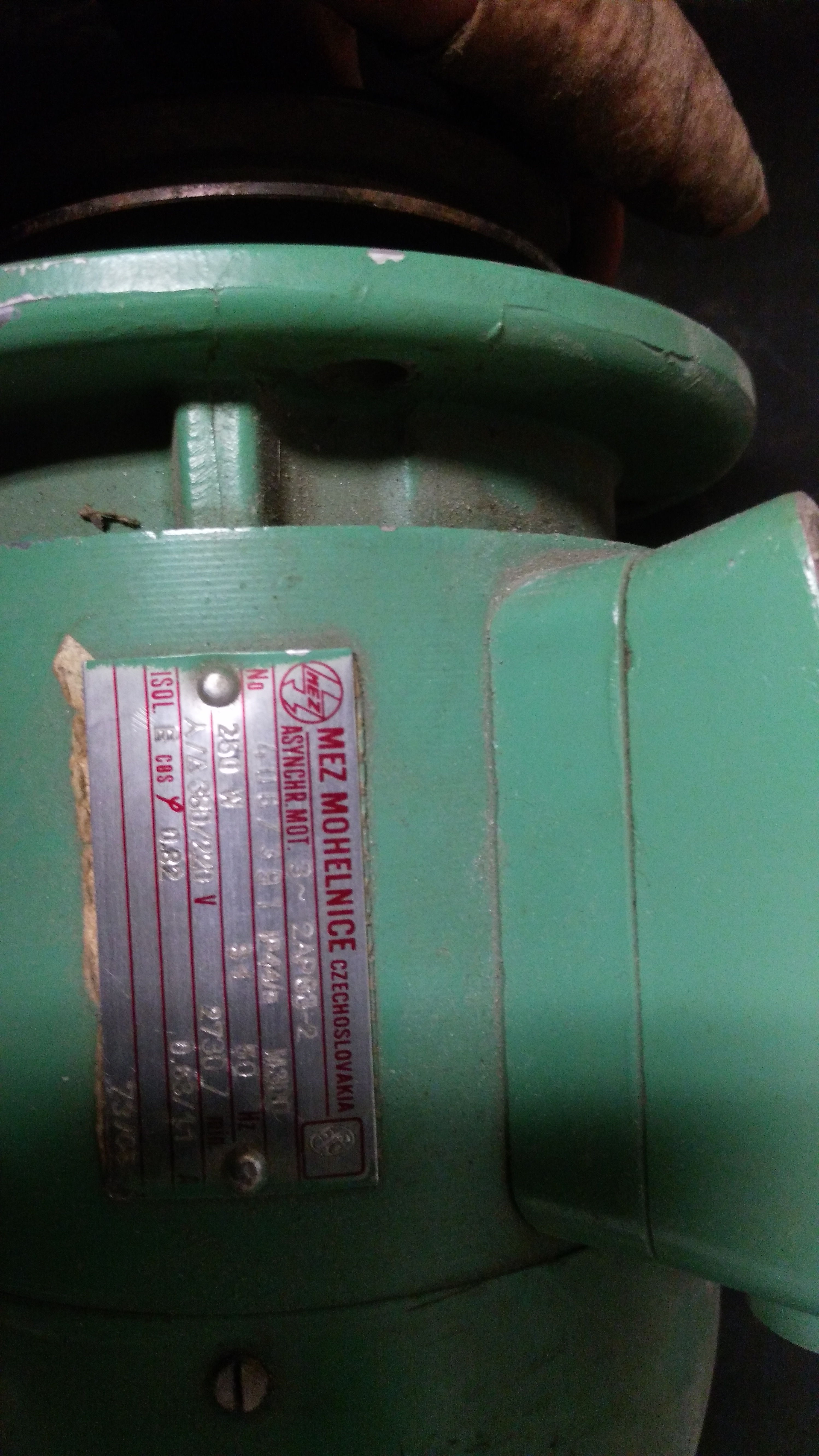

mám doma několik motorů a nevím který použít protože se v motorech nevyznám ,já použil ten z horní frezky na frézování drážek měl napsan největší víkon i otáčky a byl už s regulací a směr stačilo udělat přepínání drátů na uhlících . Jinak mám motor který má na štítku 270w vývod je na 4žilový konektor a na štítku je napsano použití c 10uF jeden z drátů je spojen s litinovou kostrou takže předpokládám že je 3F a dá se i na měnič použít
další motor je v řezačce s vodním chlazením kotouče nevím co je zač ještě jsem ho neštudoval
a další co mám na cirkulárce z hornbachu taky nevím co je zač ale kokal jsem na něj je to vlastně převodované drážkovou řemenicí do pomala řemenice na pile je 2x-3x větší na pile jsem naměřil 1800 ten by mohl mít slušné otáčky ale zjistím až to rozeberu
no a nakonec mám původní motor 3F co byl na mn 80 jenže nevím jestli je ok já ho z mn vyhodil protože při napojení na FM 3x220 s otva točil a neměl sílu vřeteno jsem zastavil rukou
já bych spíš potřeboval vědět jak u těch daných motorů zjistím točivý moment nebo jak se tomu říká krouťák abych nezkoušel každej motor a chytil ten co bude nejvýhonější nebo jak to vypočítat .......ono dělat znova a znova uchycení na jinej motor a každej má navíc jinej průměr osky atd ......prostě práce na víc a z nejistým výsledkem ......no a co by taky pomohlo je vědět jaká minimální hodnota v nutnech nebo v čem se to značí je pro takový motor a k takovému použití potřeba ....

Motor s nápisem C10uF bude skoro určitě 1f motor, určený pro provoz s rozběhovým kondenzátorem. Možnost regulace velmi špatná.
Motor v řezačce (pokud je to taková ta maličká řezačka na kachličky) by mohl být taky 1f motor s kondenzátorem. Možnost regulace velmi špatná.
Motor v cirkulárce bude asi sériový motor s uhlíky, tipnul bych si. Ten bude mít docela dobré parametry, bude se celkem snadno regulovat a bude mít (s dobrým regulátorem) i slušný krouťák. Nevýhoda je, že bude asi dost hlučný a taky se ojíždějí uhlíky.
Jako nejlepší kandidát by mohl být 3f motor ze soustruhu. Pokud byl původně určený k běhu přímo na síť bez frekvenčního měniče, tak bude zapojený pro 400V, tj. do hvězdy. Proto při provozu přes měnič byl slabý. Po zapojení do trojúhelníku by mohl jet dobře.
Zkoukni taky vlákno o pračkových motorech. S dobrým regulátorem to má docela slušné vlastnosti, a je to asi nejlevnější řešení, navíc slušně regulovatelné.

ale nezlob se zase ty, třeba informace že máš motor na cirkulárce z Hornbachu ... není dostatečná informace zda je ten motor použitelný. Skutečně je problém k dotazu doplnit fotky štítku těch tvých motorů ?

takže měnič máš a 3f motor z MN80 (jako Mex bych tipl jen nesprávně zapojený a proto nefungoval - což je škoda, pro soustruh s převody je to fajn pohon) - a tedy i tuto kombinaci můžeš dát na frézku, ale i tam bude potřeba vyřešit alespoň dva převody.

já vím že je to nedostatečná informace jak budu mít chvilku tak ty štítky nafotím ...
a ohledně toho motoru pro mn 80 já ho jak jsem koupil mn -ku předělával do trojuhelníku a napojoval na kondík jak jsem psal nemám 3faze a bylo to nevyhovující pořídil jsem FM a nebylo to o nic lepší proto jsem změnil motor ....z tohojsem usoudil že je asi vadný .....a převody chci udělat aspon 3 ...něco jako na vrtačce dvě stejné řemenice proti sobě se třemi stupněmi ...
