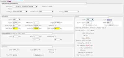

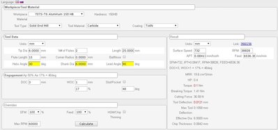

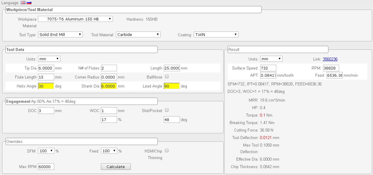

no ale otáčky se neberou podle velikosti frézky - ale podle průměru nástroje (ten v podstatě odpovídá tuhosti stroje) a obráběného materiálu.
třeba navržené řezné podmínky pro frézu 6mm dvoubřit HSS a povlakovaný karbid -
