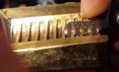

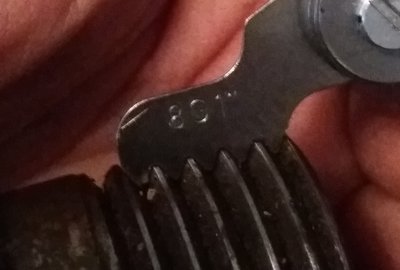

Díky pomoci picoma jsme na besidce změřili stoupání šroubů pomocí měrek.
Šroub posuvu suportu, je palcový - stoupání odpovídá šroubů withworth 1,5 palce tj, 6 závitů na palec či 4,23 mm na závit.
Závit na trapezu posuvu suportu

Závity na vřeteni odpovídá šroubu withworth1 palec - odpovídá tomu 8 závitů na palec či 3,173 mm na závit.
Závit na vřeteni

Opsáno odtud: http://e-konstrukter.cz/prakticka-infor ... rtuv-zavit
Šrouby posuvu na suportu jsou opravdu metrické s posuvem 2 mm na závit
