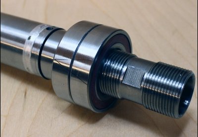

od CZ_Pascal
djpaul píše:Ten číňan nebude mít ložiska pro axialni zatížení. Minimálně se tak nějak tváří
Nevím podle čeho jsi usoudil že se "nějak tváří" ale konkrétně "vodník" 2.5kW má dole sadu párovaných kosoúhlých ložisk (7005)
Dolní pár ložisek 7005
a nahoře jeden kousek 7002
Na EBAY se dá koupit 2.2kW vodník ER20 vřeteno včetně invertoru za nějakých 8000,- korun (doprava z UK takže bez cla)
Když si koupíš na EBAY dva kousky tak máš záruku okamžité výměny při poruše a pořád zaplatíš méně než při sponzorování tohoto "obchůdku" za jediný kus :roll:
... pouze si tedy budeš asi muset počkat o pár dnů déle na doručení
Re: stavba routru na kousáná do dřeva
Napsal: 25. 12. 2016, 7:03
od robokop
jj to si asi pletes s atasem
ten ma pokud vim jen radialni
Napsal: 25. 12. 2016, 7:21
od djpaul
Za špatné rady se předem omlouvám,, to číňan překvapuje,, moc jsem to nezkoumal ale z fotky mi přišlo že tam dvě ložiska nevlezou.. :) ale nakup s ebay schvaluju ty ceny se nedaj srovnat
