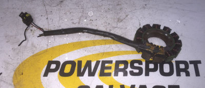

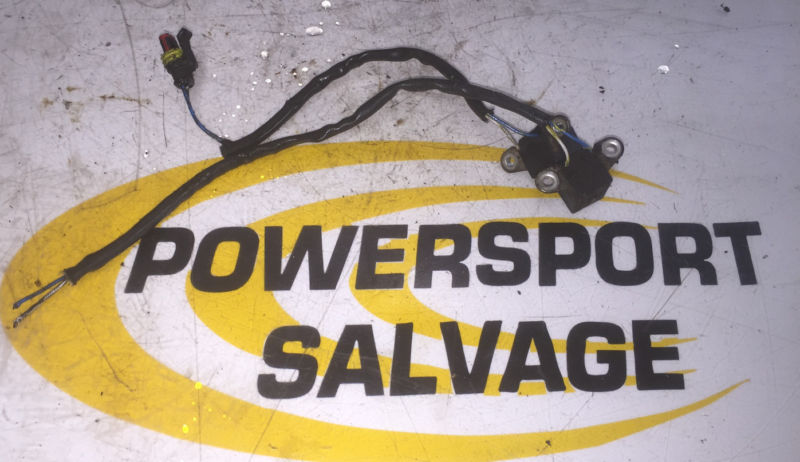

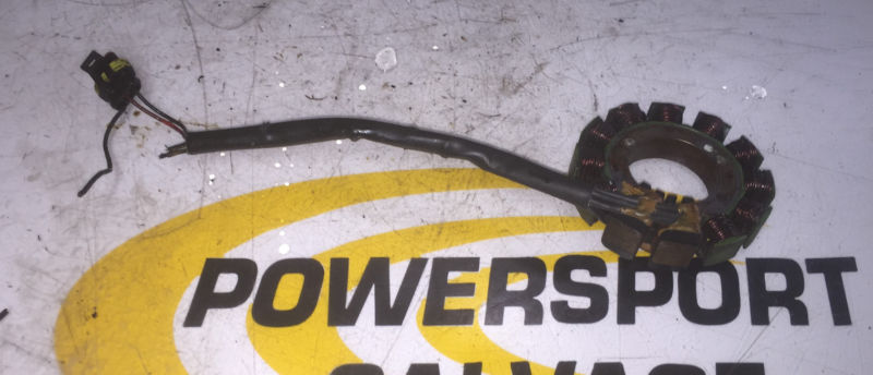

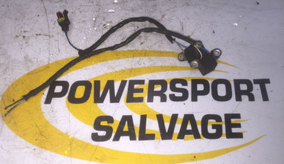

Takto nejako vyzeraju tie snimace polohy klukoveho hriadela
A ostatne diely elektriky
http://m.ebay.com/itm/Ski-Doo-380-440-5 ... iid%253A26" onclick="window.open(this.href);return false;
http://m.ebay.com/itm/Ski-Doo-Flywheel- ... Ciid%253A1" onclick="window.open(this.href);return false;
http://m.ebay.com/itm/SPI-Voltage-Regul ... iid%253A23" onclick="window.open(this.href);return false;

v tom schematu co jsi sem dal je jen jeden snímač , ty tam máš tyto snímače tedy dva ?

Ano ako je na fotke neviem preco na scheme kreslili jeden....
Mozno sa bere ako jeden spojeny dokopy z dvoch.
Bc. Maroš Majchràk
Příspěvky: 7167
23. 12. 2016, 8:01
to asi ne , oni se právě ty snímače budou přepínat podle požadovaného směru otáčení motoru , protobych ten jeden natvrdo odpojil

23. 12. 2016, 8:27
Jeden snimac je pripojeny natvrdo na vynutie statora a druhy je pripevneny cez tu zasuvku do elektro. cievky. do vstupu engine.
Dalej je cievka vynutia rotora pripojena do elektro.cievky a do tej istej zasuvky vedu 2 kontakty od tlacidla reverse. Cize 4 vodice idu na reverse.
2 vodice na snimac ako engine
A 2 vidlice z vinutia rotora do zasuvky pk1 + jeden ide do reglera.
Ked odpojim snimac alebo cievku nehadze iskru

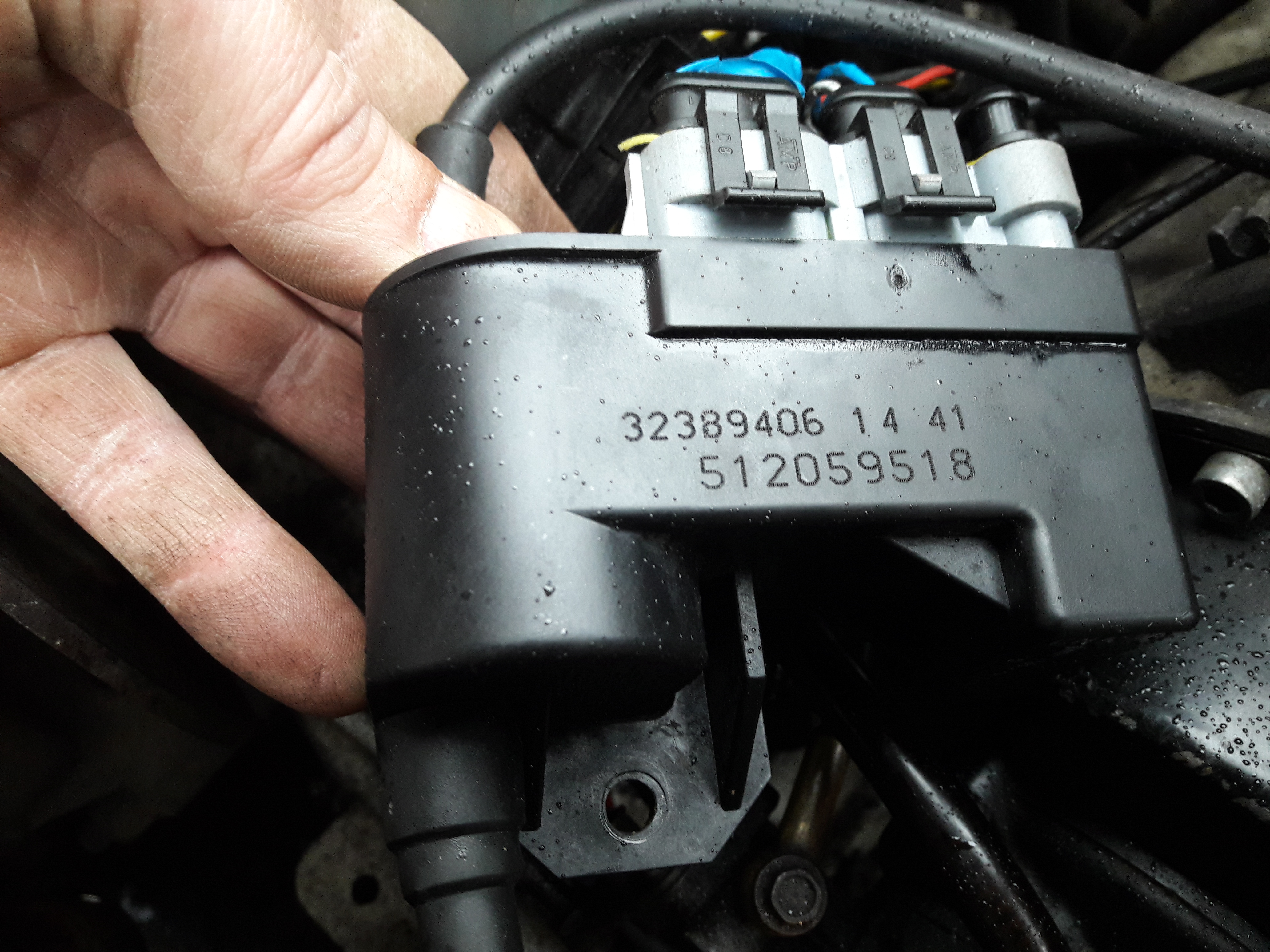

23. 12. 2016, 8:44
Tuto pekne vidiet obe zasuvky jedna ide do engine (snimace 2 vodice)
A dalsia z vinutia ide do pk1 (3 vodice a jeden je volny regler)
Odkial idu posledne 2 neviem ( reverse 2 vodice z vinutia statora tie dva volne kable co su neni zakoncene a 2 z tlacidla spiatocky)
