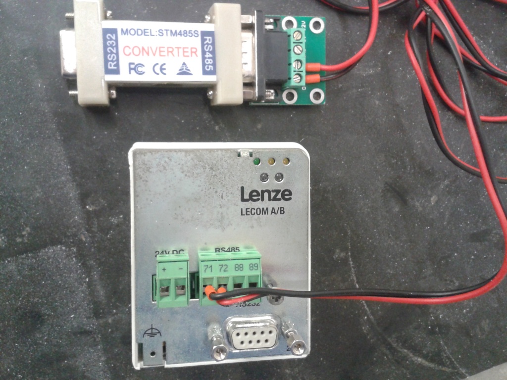

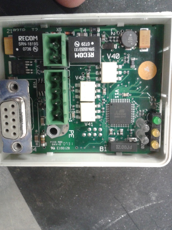

packa píše:ten lenze komunikační modul je dost složitá záležitost , já mám pro novější řadu a jsou tam dva procesory , pro tuhle řadu měničů je snad ještě složitější , měl jsem jej od kamaráda že bych ho okopčil a je to bez šance . ale mám doma panel pro tento typ . :D
a jde o tento penel :
to je přesně ono co bych potřeboval................ na netu se dají ještě sehnat ale většinou za větší cenu než je cena měniče ale kdyby ses ho chtěl zbavit za rozumnej peníz ...............????????

zdravím všechny
jelikož jsem stale nesehnal panel pro tento měnič o kterém se víše psalo a stále se potýkám s problémem (1... po zapnutí do sítě trvá cca 10 min než se měnič aktivuje,2..minimální fekvence je větší než bych požadoval )a jelikož nevím o nějakém fíglu jak to obejít ...prosím nekoho z okolí cca 50km od Karviné kdo tento panel má a byl by ochoten projít nastavení mého měniče ať se prosím ozve ............Předem děkuji JP

Ja fungujem takto

takže to nastavuješ počítačem ?

Juro píše:Ja fungujem takto
Ale to máš na řadu měničů 8200 vector ne?
to pak na tu starší řadu nefunguje.
