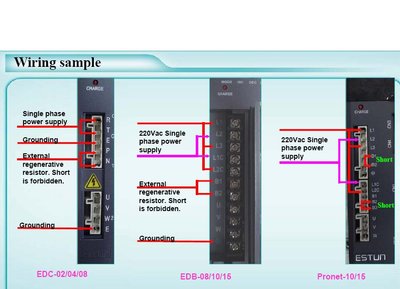

Díky všem za názor a za radu, závěrem pro potenciálního kupce tedy je, že servozesilovač nelze připojit na standarní třífázové napětí v ČR. Podařilo se mi dohled od výrobce informace, že servozesilovač lze napájet jednofázově 230 VAC 50 Hz, viz schéma zapojení v příloze. Ale hádám, že to nebude mít plný výkon. Zkusím ještě zjistit, kolik to bude mít v takovém zapojení...

výkon to bude mít úplně stejnej
jen si to bude brát z jedné fáze 3x větší proud
při 1 kW je to šumafuck

Výkon bude stejný. Problém může být s vyhlazenim usměněného napětí, 3fáze se usměrni mnohem lépe.

Spis zalezi na celkovem zatizeni jedne faze
Tj jestli tomu pri danem vykonu neshori vstupni obvody
Bude tam napsany limitni vykon pri 1F napajeni
Dost pravdepodobne by to mohlo vyjit
GSK melo limit tusim 1.2 kW pri jednofazovem napajeni

Z praxe plyne, že do výkonu 1-1.2kW se to skoro vždy dá napájet i jen 1-fázově.
