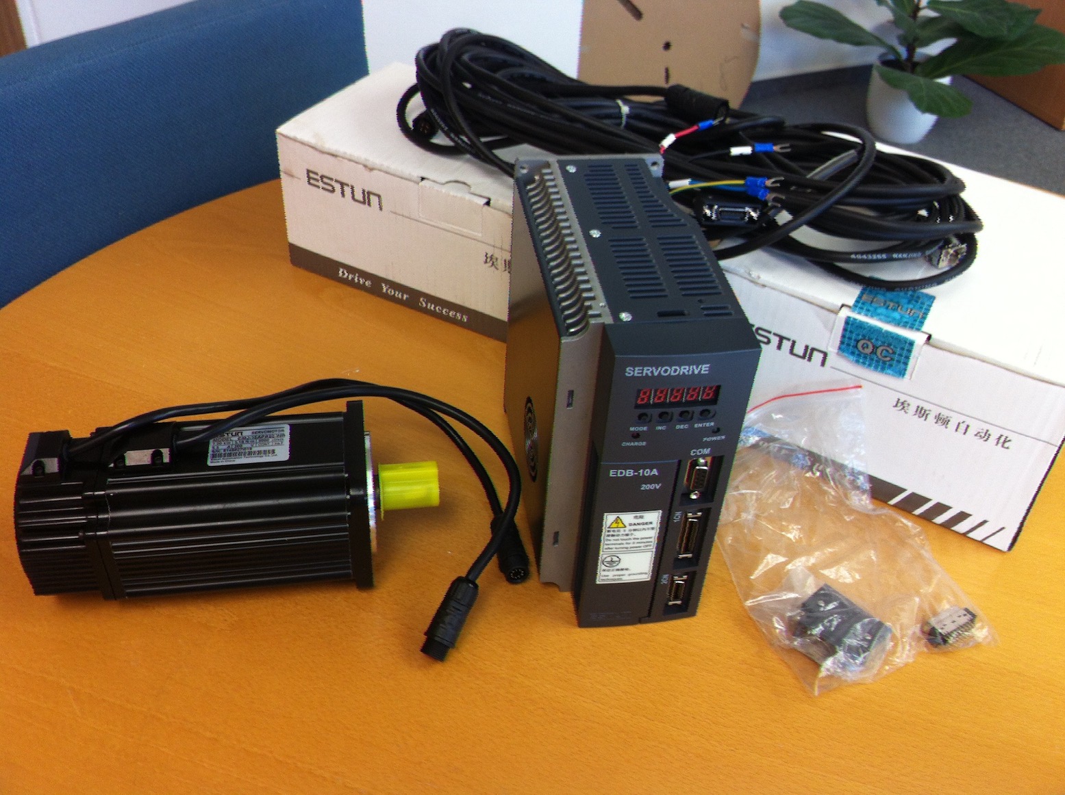

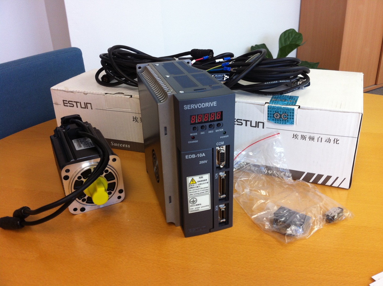

Prodám komplet AC servomotoru ESTUN s označením EMJ-10APA22-WR (1 kW, 3,18 Nm, 3000 rpm) a servozesilovače EDB-10AMA (1 kW, napájení 3x 230 VAC - což je nějaký americký/asijský standard, buď bude potřeba trafo, nebo to lze provozovat napájením pomocí 1x 230 V AC, viz zapojení níže) a kabely. Sada je úplně nová, nikdy nepoužitá. Jedná se o vzorky pro projekt, který nebyl nikdy realizován. Cena po slevě 12 500 Kč - AKTUALIZACE - cena dohodou.

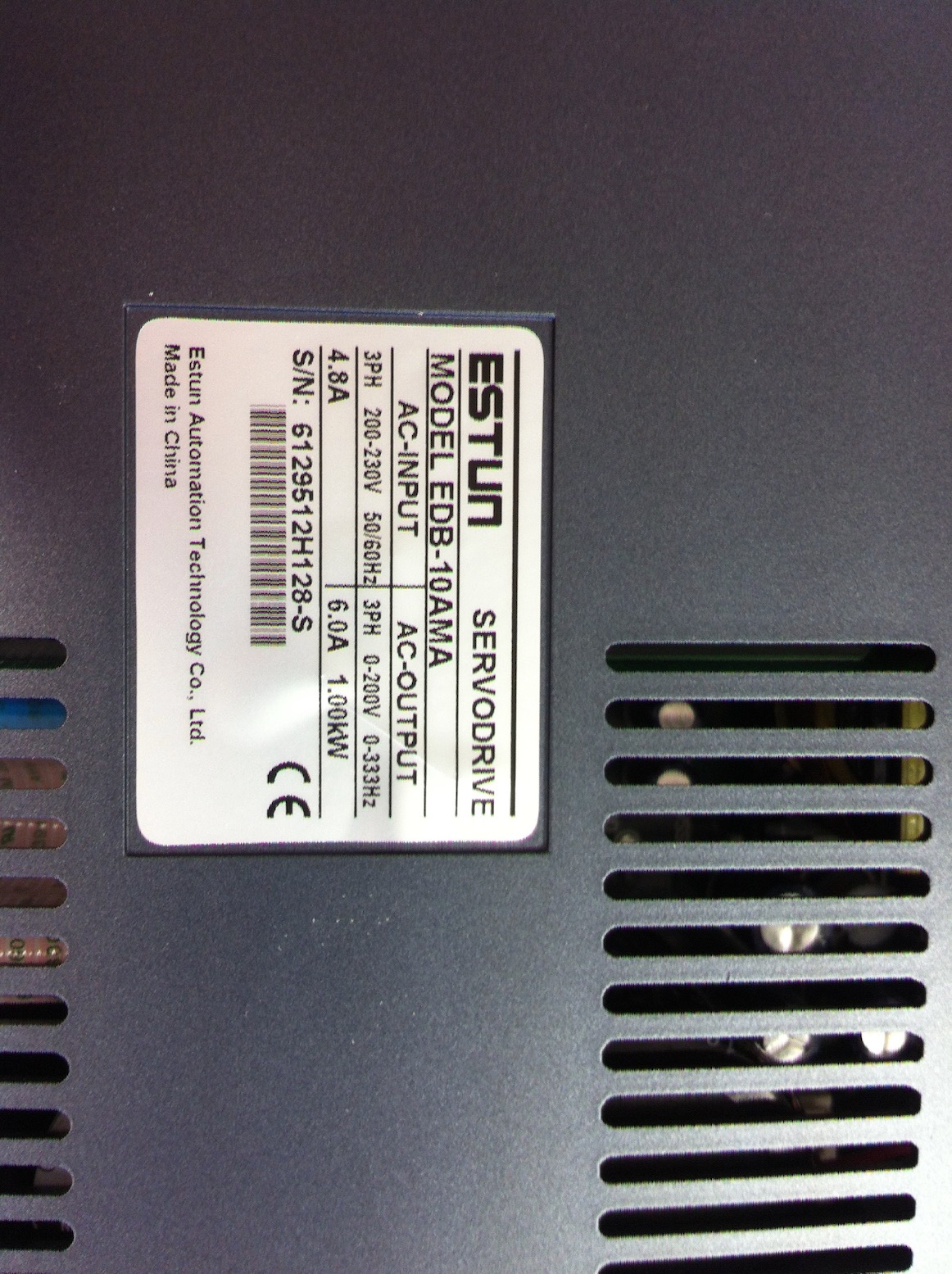

Tak podle posledního zjištění, servo a řízení je určeno na standardní evropské třífázové napětí 3x 230 VAC 50 Hz. Žádné trafo není potřeba.

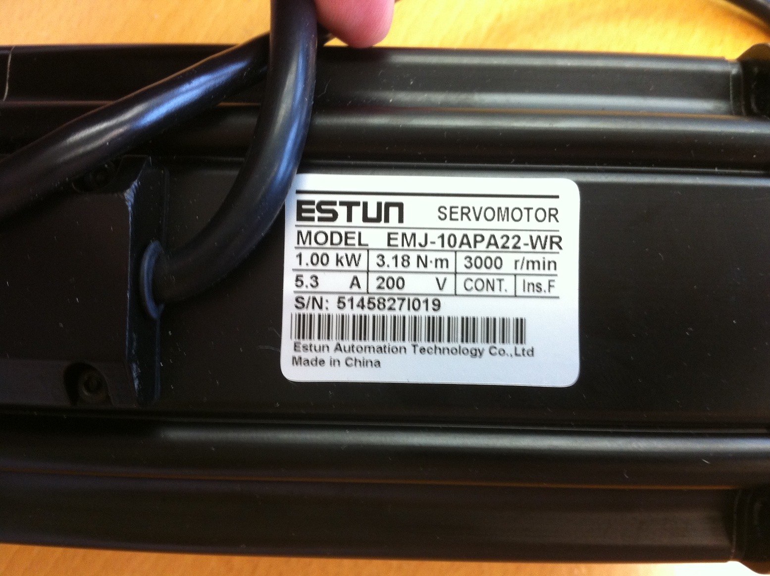

Servozesilovač na 3x400v potřebuje motor na 560V
Ten na fotce je na 200

No nevim
v manuálu jasně označené, písmeno A 200V písmeno M 400V
tohle je verze s písmenem A tedy určeno pro připojení 3x 200V ( ideální pro amíka a japonce) Pokud by jsi to chtěl připojit na 3 fáz tak to podle mě tutově shoří. Ale pokud by to připojil jen jednofázově tak to pojede ( vyzkoušeno na jiných driverech podobného typu). Problém pak je jen v přetěžování můstku.
Jestli jsi tedy tu verzi co je na 3x200V provozoval na 3x 380 a fungovalo to jsi opravdu mág a já blbec se ti klaním k zemi.

Koukám na to a ano měl jsem verzi 10D-70D, ta šla zapojit na 3F primo, u verze A to vypadá jakoby byla dělaná na síť kde je na fázi 120V, tam by bylo třeba trafo.
