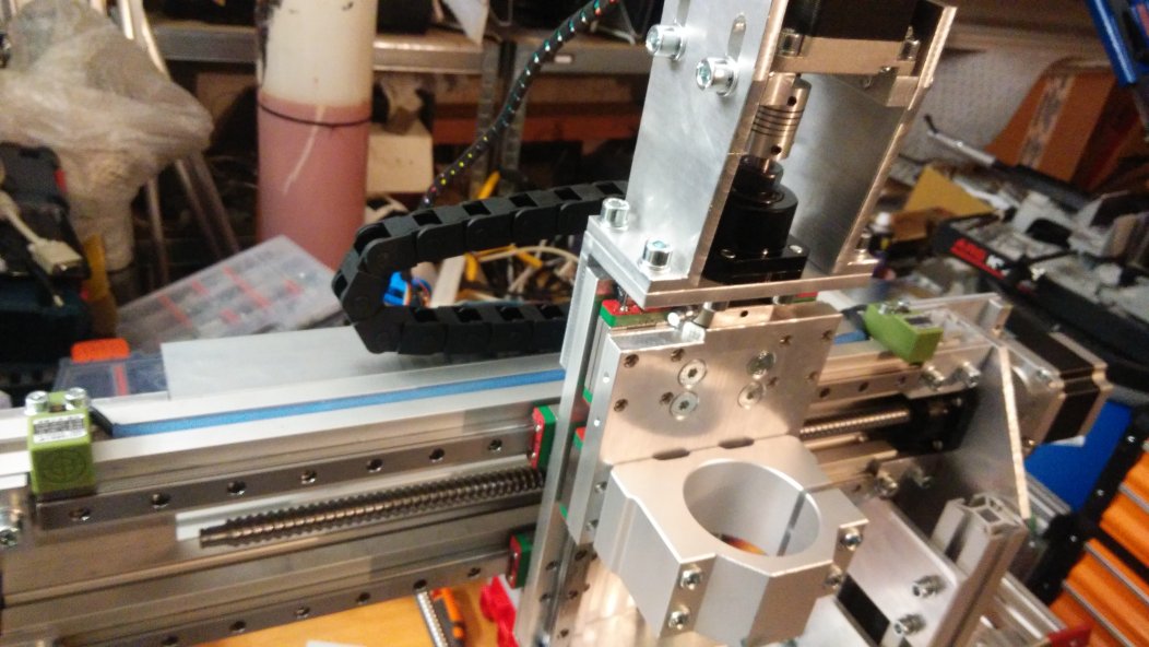

misil píše:no, v mem pripade ta spojka je hrozne tuha a neni uplne v ose (nebo nemam uplne v ose motor s osou kulickace) - cili se to desive rozdrncelo, kroutilo a nebyl jsem to schopnej ani na treti rozborku porovnat. Ta hlinikovka to krasne pobere a jezdi to uplne hladce. Ale je fakt, ze ta cervena je od cinana (jako vsechno krome profilu a motoru) a treba je na pikachu uz z vyroby... Mozna by stacil trochu mekci ten plast.
(Ta spojka je 20x25mm - z 6.35 na 8mm a motory maji max. 1,3Nm. Tak snad chvilku vydrzi. Ono to mozna z fotky vypada vetsi)
Tak pokud nemáš v ose motor se šroubem, tak to přece neznamená, že ta spojka je na nic. Jen nevyhovuje pro tvůj účel.

co jsem dokazal zmerit, tak to v ose mam. Ale ta spojka je nejaka pokroucena a nesrovna se. Mozna vada kusu, mam jeste tri. Zkusim je az jestli mi tahle praskne.

V první řadě bych chtěl říct, že se mi tvoje frézka moc líbí a hlavně jak rychle postupuješ. Jako problematické vidím uložení ložiskových domků pro šrouby a držáku motoru. Teď ti nezbývá než vymyslet seřizovací mechanismus (např. vypodkladat), aby jsi to měl vše v ose a tu osu v rovině, kterou požadují lineáry. Jestli to neuděláš a teď ti praská spojka, tak ti odejdou ložiska v motoru, šroub a nakonec i lineáry. Touto nesouosostí si tam vneseš větší síly než ty co vznikají při obrábění nebo jiném provozu... Nezapomeň, že spojky jsou schopné vyrovnat nepřesnost okolo 0,1 mm dle typu.

tak ony ty cinske kulickace nebyli uplne idealni uz od vyroby :) Eliminuju to tim, ze mam loziskovy domek jen na jedne strane a druhou nechavam "plavat". Co se tyka souososti sroub-matka-lineary, tak tam to bude v cajku - kdyz sundam motory tak s tim muzu snadno pootacet rukou a kdyz zaberu za matku, tak jsem schopnej roztocit sroub. Drzaky motoru jsou hrozna improvizace, puvodne meli bejt motory nalisovane na trapezu a to cele schovane v konstrukci. Pak jsem zjistil ze ty trapezy maji vuci motoru desnou axialni vuli a loziska by se mi tam stejne nevesli, tak jsem to predelal na kulickace. Drobne korekce zatim resim vuli v otvorech - otvory 6,5mm X srouby M6. Po sestaveni a overeni to asi jeste skolikuju nebo sesroubuju.
A spojka mi jeste zadna nepraskla! :)

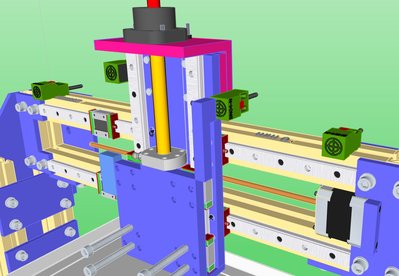

Koncaky jsou pro X+Y stavitelne v drazce profilu - ty zelene krabicky na druhe serii fotek. Pro Z budou na pevne strane a funkcne podle nakresu (stary nakres, puvodni motory, ignorovat nepresnosti :)

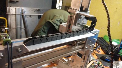

dneska jsem si tam zkusil pridelat prvni energoretizek. Je divne ohnutej, protoze v nem zatim neni zadnej kabel, kterej by ho napinal. Uvidime jak se kluci cinsky pochlapej, plast vypada docela odolne... a koneckoncu ten velkej plot jim stoji doted :)
