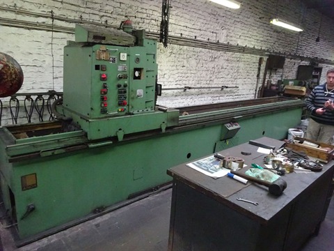

v tom velkým bazaru s vercajkem a strojema v Benešově u Prahy (bylo tu o něm vlákno) měli na tyhle nože extra brusku
možná tam ještě je
salus
Příspěvky: 1528
Registrován: 1. 9. 2013, 1:30
Bydliště: Chrudimsko
27. 1. 2017, 12:01
Ve fabrice jsme měli nůžky s noži o délce 3150mm v jednom kuse, taky se dávaly brousit, ale protože je to už téměř dvacet let co jsem tam dělal tak už si samozřejmě nepamatuji která firma to pro nás dělala.
Třeba firma z Opavy : http://www.silesia-metal.wbs.cz/Brousen ... -nozu.html" onclick="window.open(this.href);return false; dělá nože až do délky 2050mm.

27. 1. 2017, 8:17
Vlastně jo. Vzpomínám si na jedny myslím 3m nůžky a ty měly nůž v kuse. Ale už nevím co to bylo zač, jestli rumunský nebo maďarský. Mají je v dílnách ČT na Barrandově.
Pak skutečně jedině nějaká taková bruska.
Na ty tvé nože asi taky. Nebo žralok.
Já mám klasickou magnetku s vodorovným vřetenem. Je tam hodně úběru. Brousilo by se to dlouho a bylo by to drahé.
BPV40 maji také ve firmě Formkov, ale pochybuju, že budeš kvůli tomu chtít jet do Prahy. Vlastně znám i jiné firmy, ale vše daleko.

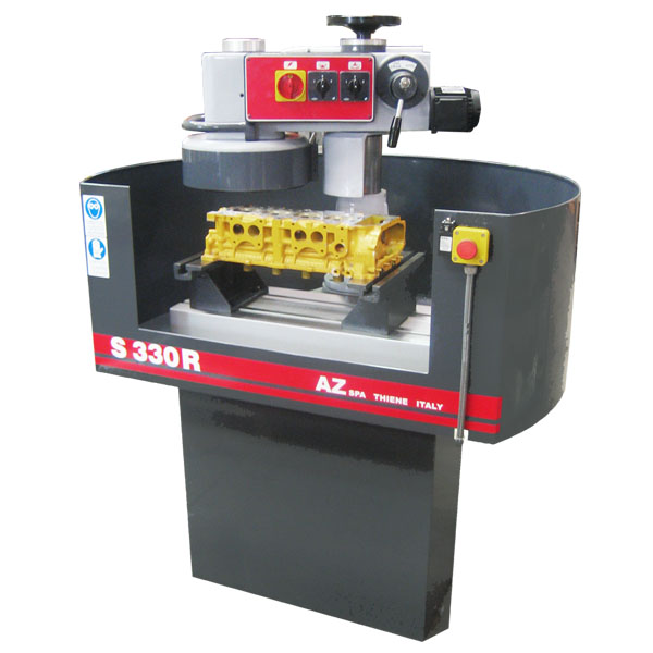

Co bruska na hlavy?

capumpor píše:Nedovedu si moc představit jak by se tvářili, kdyby tam přijel, ať mu to líznou.
Může si tu brusku ale koupit, ať má napříště :-)
Co bruska na hlavy?
Jak bruska na hlavy?
hlavy brousím vesele

Myslel jsem, jestli by se na takové nedali nože nabrousit.

Já netvrdím, že by si to měl dělat ty. Jen jsem myslel jestli to zvládne taková ta speciální bruska na broušení hlav.
Ale ta bude asi malá a další problém upnutí atd.

capumpor píše:Já netvrdím, že by si to měl dělat ty. Jen jsem myslel jestli to zvládne taková ta speciální bruska na broušení hlav.
No, pokud je to bruska na hlavy Wärtsilä-Sulzer :mrgreen: a navíc k ní bude mít adekvátně veliký přípravek na upnutí, tak by to možná šlo.
tohle já nepoužívám
to je na nás moc hračkovitý, je to malá mašinka určená pro občasné použití v autoservisech a na hlavy typu Š Favorit
měl jsem tu čest
myslím že to vzniklo kdysi v Itálii na základě požadavku na rovnání hlav typu Fiat 850 a tak
to je jak když srovnáš BF20 a normální frézku
BRV300/1000 (4 tuny litiny) jsou přece jen 4 tuny litiny
na BRV by ty nože nabrousit naplocho samozřejmě šlo, dělá se to na tomhle typu stroje, u mě ale ne, používám pro tenhle účel nevhodné brusivo
na výšku ne, musel by se udělat upínací přípravek
na brusce z odkazu se to dělat nedá, není to jak upnout, musel by se tam zase přidělat magnet nebo to upnout do přípravku a použít vhodné brusivo
navíc by to umělo tak max 400mm na délku

Přesně tohle jsem měl na mysli. Autoservis někde v jeho blízkosti, kde tohle mají a udělají si čas. Tahle na obrázku je zrovna malá, ale někde mám katalog autoopravárenskych zařízení (myslím kolem roku 1970) a vím, že tam taková bruska je a ve větším provedení.
