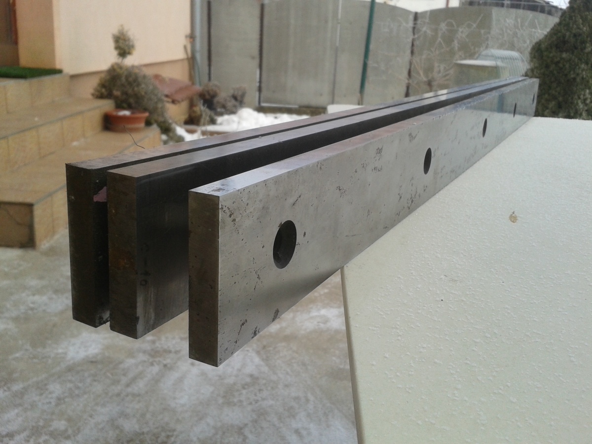

Najde sa tu niekto? U nas sa nikomu do toho nechce.
Rozmery su : 1055 x 70 x 15 mm
Lieta mi to 1mm na hrubku 15-14mm
2mm na sirku 68-70mm
Dlzka je OK.
Presne rozmery dodam.
Material je to pravdepodobne nejaka 19 xxx-ka.

Sice by to bylo lepší na brusce BPV, ale jako krajní možnost to mohu nechat několik dní šudlat na BPH. Těch 1055 by mělo být s odřenýma ušima.
Ovšem budeš muset potom nože vypodkládat. Správně se brousí jen na ,,tloušťku''. Nevím kdo to mohl udělat takto.
A také mi nelze do hlavy ten lichý počet.

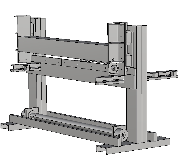

Treti kus bude rozrezany, aby som dostal dlzku noznic cca 1500mm.
Podkladat nebudem musiet - teleso sa este len zvara.
Preto potrebujem najskor obrusit, aby som vedel dalej naprojektovat.

Podkladať asi nie, ale nastaviť hrúbku noža a správnu strižnú medzeru by si mal. Po otupení sa nože brúsia na hrúbku a to zas musíš nastaviť. Ja by som povedal, že ich potrebuješ iba zrovnať na šírku (68mm).

No já si myslím, že Juro potřebuje sjednotit jak tloušťku (hrúbku) i šířku (šírku) nožů. Z příspěvků Jura vyplývá, že staví nějaké nůžky (nožnice) a potřebuje kromě délky nožů sjednotit jen tloušťku (hrúbku) a šířku (šírku) na stejný rozměr. (Jura má k dispozici nože s tloušťkou (hrúbkou) od 14 do 15mm a s šířkou (šírkou) od 68 do 70mm) a s délkou 1055 mm, kterou nepotřebuje upravovat. Alespoň já jsem to takto pochopil.

Nože jsou párované. Jak horní tak spodní. Pokud by byly nestejně silné, nešla by střižná vůle nastavit. A pokud by byly nestejně vysoké, vznikl by na stříhaném materiálů zub.

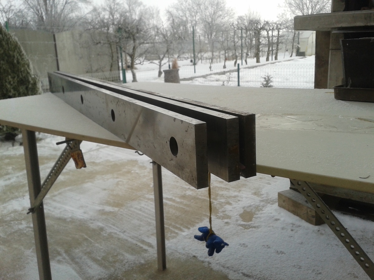

Musia byt ujednotene jak hrubka tak i sirka lebo ten treti noz budem rezat na 1/2 jak som uz pisal.
S kompenzaciu po bruseni ratam 4mm, to by malo stacit.

Ono nejspíše jde o to, že střižná délka nůžek bude delší než těch 1055mm jednoho nože, což u nůžek bývá celkem běžné. Znám např. strojní nůžky od výrobce Strojáreň Piesok, u kterých to tak je. Dolní pevné nože složené ze dvou nebo i více kusů nožů, horní umístěné na beranu rovněž tak. Tak teď bych chtěl vidět, jak by jsi to chtěl řešit s různou tloušťkou (hrúbkou).

Jj, přesně tak. Je to kvůli snadnější manipulaci a broušení. Pouze metrové tabulovky mívají dva nože (horní a spodní). Větší stroje 4, 6 atd. Tak proto vždy ty co jsou v sadě musí mít stejné rozměry.
V případě, že je někdo brousí na výšku, musí se vypodložit, protože lůžko na nůž má určitý rozměr a pokud by nůž byl níž ohýbalo by to plech. Naopak vyšší nůž by zase bránil v posouvání plechu. Zarazil by se k něj.
Mohu se zeptat, co to má stříhat? Dýhu, papír, látku ...? Spodní nůž není v rovině se stolem? Také nevidím přidržovač.

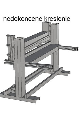

capumpor píše: Mohu se zeptat, co to má stříhat? Dýhu, papír, látku ...?.
Srandicky? Plech 1,5mm :wink:
capumpor píše: Spodní nůž není v rovině se stolem?
Nemam to dokreslene. Do tych vela dierok pride prisrobovat stol co bude v rovine s nozom
capumpor píše: Také nevidím přidržovač.
Ten chcem vyrobit pneumaticky a nie na struny.

To este netusim jaky system pouzit na riadenie. Totizto, ono to budu CNC noznice. :wink:
