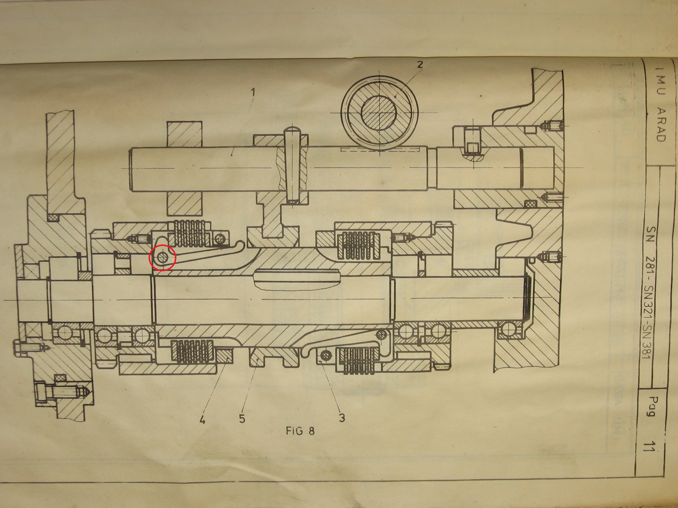

Ahoj, já ten samý problém řešil nedávno u SN 281, vyklepal se mi čep na kterém se kýve ta páčka, vše zůstalo nepoškozené ve spojce, jen jsem to rozebral a řádně zajistil čep proti vysunutí, Na obrázku jsem ten čep zakroužkoval červeně.

Děkuji za informace, takže budu muset celou spojku vytáhnout ze soustruhu a potom opatrně rozdělat. Pohledat tu páčku co stlačuje ty lamely.
Ještě jednou díky za informace a za nákres.

Já myslím, že bude muset všechno ven, v případě SN 281 to tak bylo (a podle fotek mi to přijde konstrukčně stejné), Jestli máš ten palec zlomený, nebo jen vypadlej ten čep na kterém se kýve... tak hřídel ven, spojku dolu a teprve potom se dostaneš k tomu čepu a něco s tím uděláš.

Jen aby řeč nestála, tak u SN 281 není palec z jednoho kusu materiálu, ale z (asi) šesti tenkých plechů poskládaných na sobě.

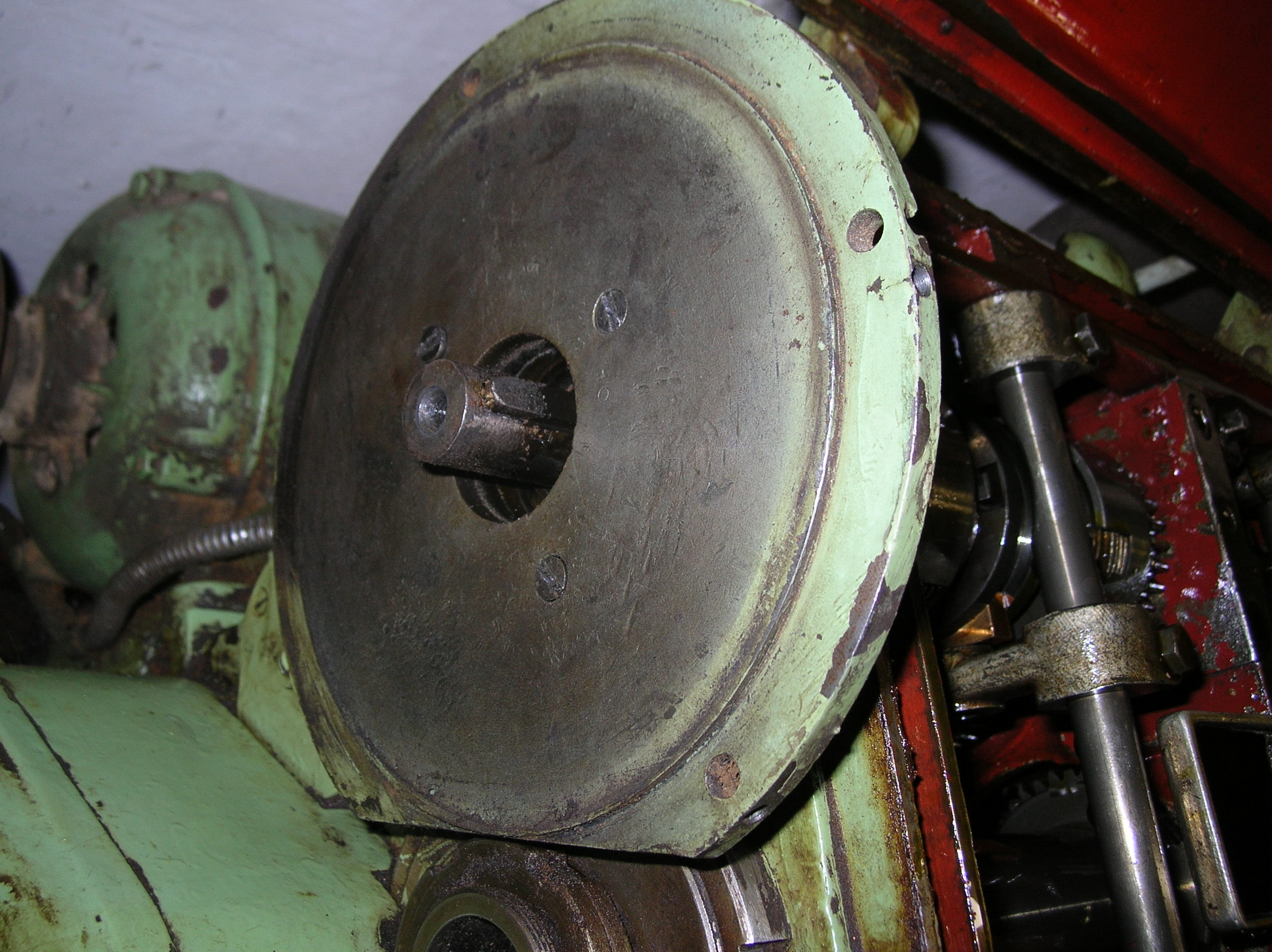

Tak jsem si mylsel, že už bude soustruh rozdělaný a spojka venku, no a teprve včera mi otec sdělil, že se mu nepodařilo ani stáhnout řemenici, že akorát zohl náš starý dělaný stahovák. :lol:
Takže dnes koupím pořádný stahovák a snad se k tomu o víkendu dostaneme. Jak budu mít spojku venku, tak dám nějaké foto a budu řešit dále.

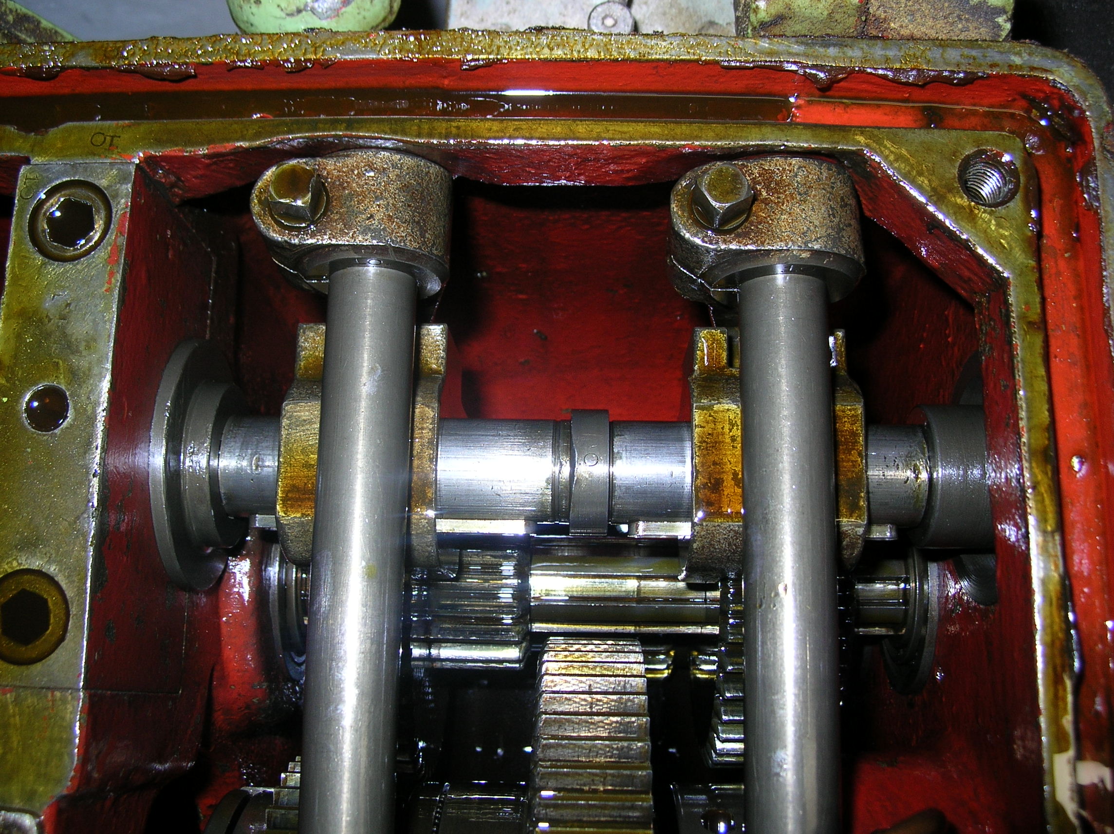

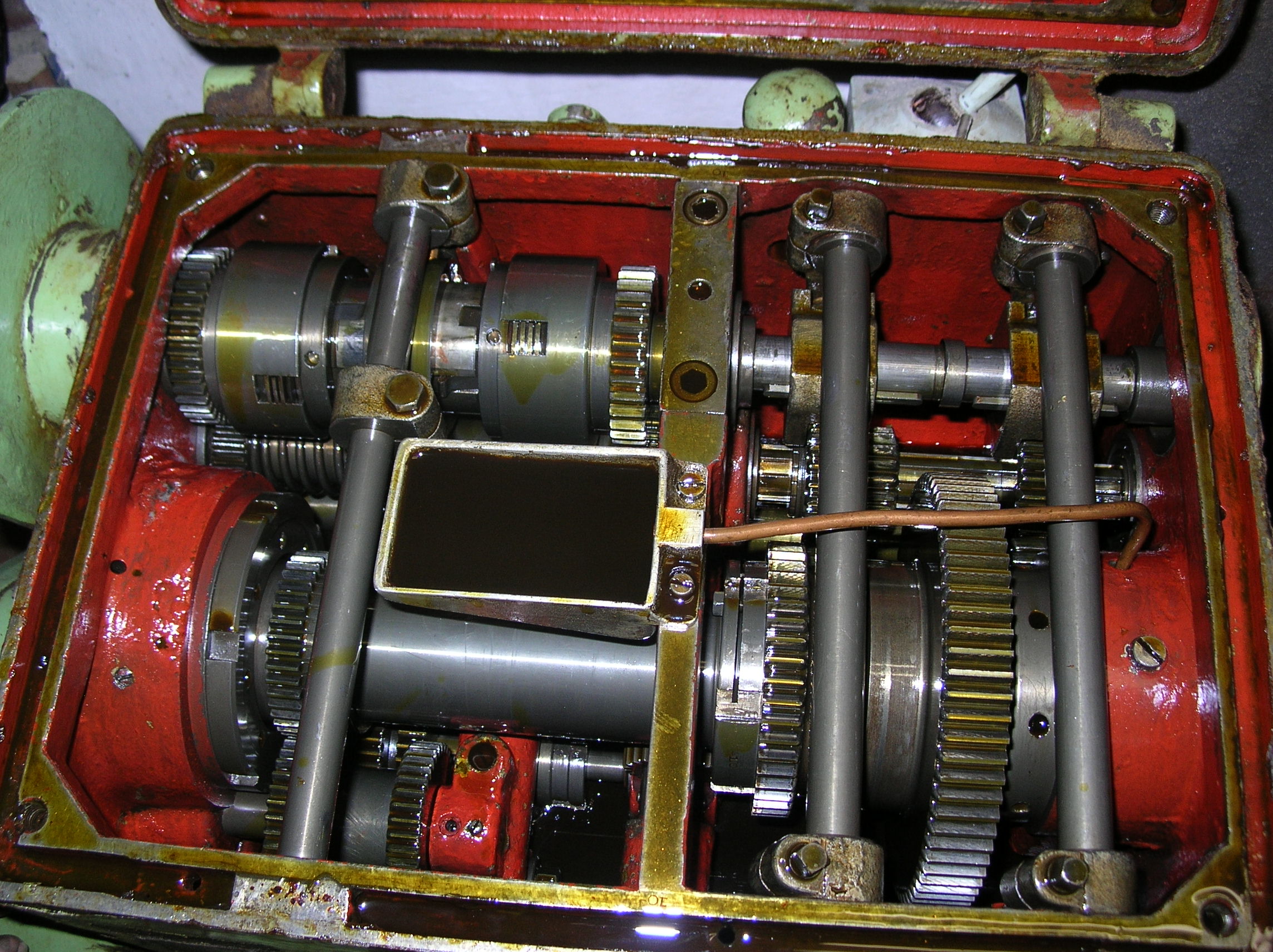

26. 11. 2017, 6:44
Dávám ještě nějakou fotku vnitřku soustruhu. Podařilo se nám stáhnout řemenici a zhruba vymyslet postup vytažení spojky.
