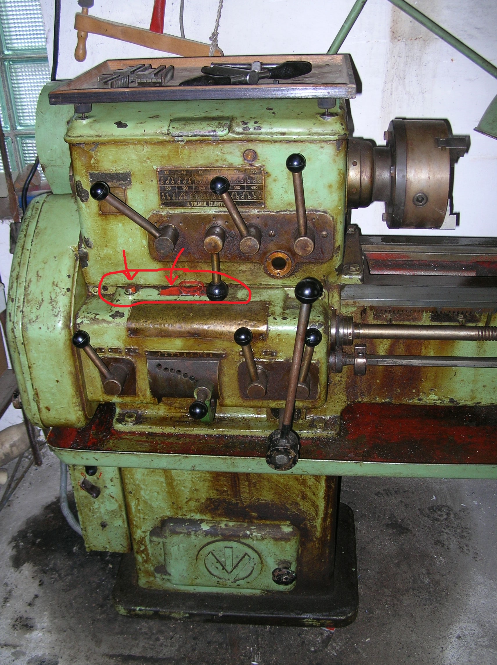

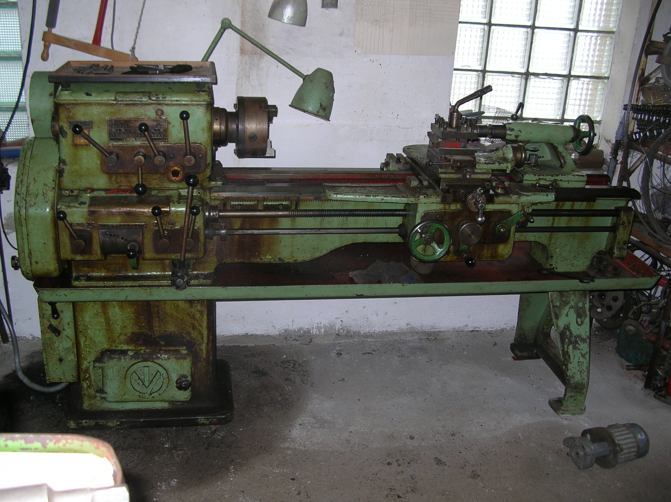

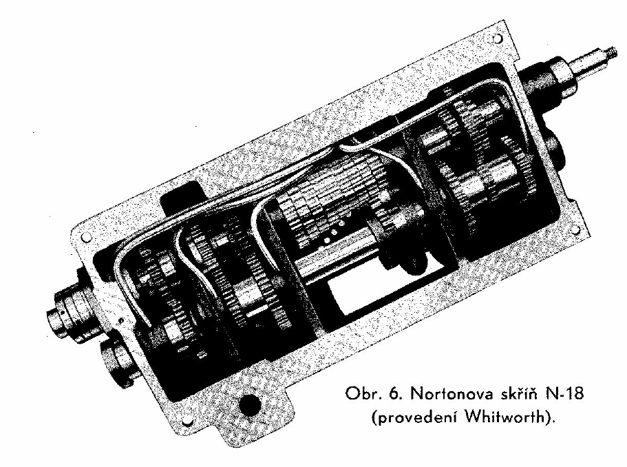

Tak jsem se stal majitelem soustruhu Volman N18. Chci se zeptat, kolik mám nalít oleje do posuvové skříně (na obr, jsem to zakroužkoval), je tam špunt, kterým se to dá nalít, ale nevím kolik tam nalít. Nebo jak se kontroluje množství. Vedle toho špuntu je taky něco na olej, taková krytka, pod kterou je filc. Tak nevím. Do vřeteníku jsem olej v pohodě nalil, je tam olejoznak, takže nebyl problém.
Díky za informace. Volmana neznám, doteď jsme měli Waverku WS 200, takže se s tím Volmanem teprve seznamuji.

Bud tam je olejoznak nebo kontrolni šroub vyšky hladiny oleje (dole na nortonce) a u tumlika je myslim návod tak si ho stahni http://www.tumlikovo.cz/download/manualy-stroju/

Tak jsem pročetl manuál, v něm nic není, prohlédl jsem nortonku, nikde není kontrolní ani vypouštěcí šroub ani nic podobného. Je tam pouze takový nalévací špunt a vedle krytka pod kterou je filc.
Tak si říkám, co se stane, když tam nějaký olej neleji, pokud ho neleji moc. Tak přebytek vyteče ven a nic se nestane, bude to lepší, než když tam olej není? :D

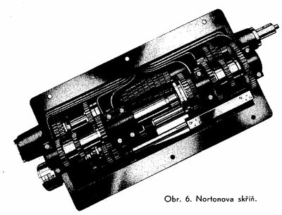

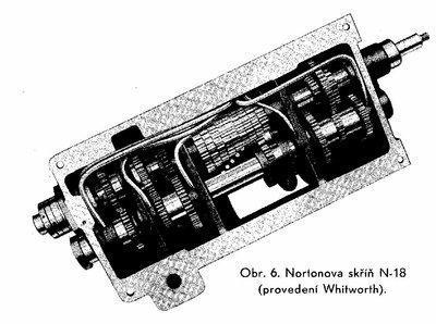

Určitě nic nepokazíš když tam oleje naliješ víc. Vypadá to dle obrázku ze se to ani přeplnit nedá, protože nortonka ze ze spodní strany otevřená (tam co vychází řadící páka), kudy přebytečný olej vyteče do vany.
U Volmana N35, který má dle manuálu stejnou konstrukci nortonky se píše toto:
Nortonka N35 podle manuálu vypadá takhle:

Ok, tam tam budu pomalu nalévat olej a budu se dívat, jestli začne téct. Jak začne kapat do vany, tak to stopnu a budu mít jistotu, že tam je olej. :)

Ma to centralni mazani tak jestli se to neleje tam kde mas ten spunt s filcem.

Bohužel ani já a zdá se, že ani "martan69" tento soustruh nemáme a ani s ním nemáme žádné zkušenosti, jsou to jen takové rady od stolu. Ještě mě napadlo, jestli není možné, že v té nortonce je v horní části jakási nádržka, odkud je pak olej těmi trubičkami rozváděn na potřebná místa. Čerpadlo by to asi pak nebylo, jen by to vytékalo jaksi samospádem (něco jako kapací maznice), pak by bylo pochopitelné to doporučení na to dolévání oleje každý den. Pokud je to takhle tak by se nalévalo až po nalévací zátku. Ten filc by pak možná mohl sloužit jako částečné odvětrávání nádržky, aby olej hned trubičkami nevytekl dolů, ale ber to jen jako mojí spekulaci. Chtělo by to někoho kdo tenhle soustruh má, nebo se s ním alespoň někdy setkal.

Tak jsem nalil olej do nortonové skříně, moc ho tam nevešlo, je to totiž tak, že je tam malinká nádobka ve které je krajem namočený ten filc. Ten filc saje olej a pod filcem kousek dál jsou dírky, od kterých vedou trubičky na jednotlivá místa, která se mají mazat. A úplně stejně je to i na suportu.

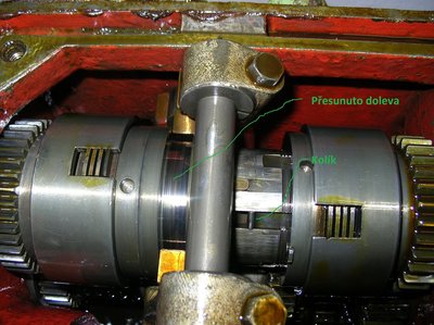

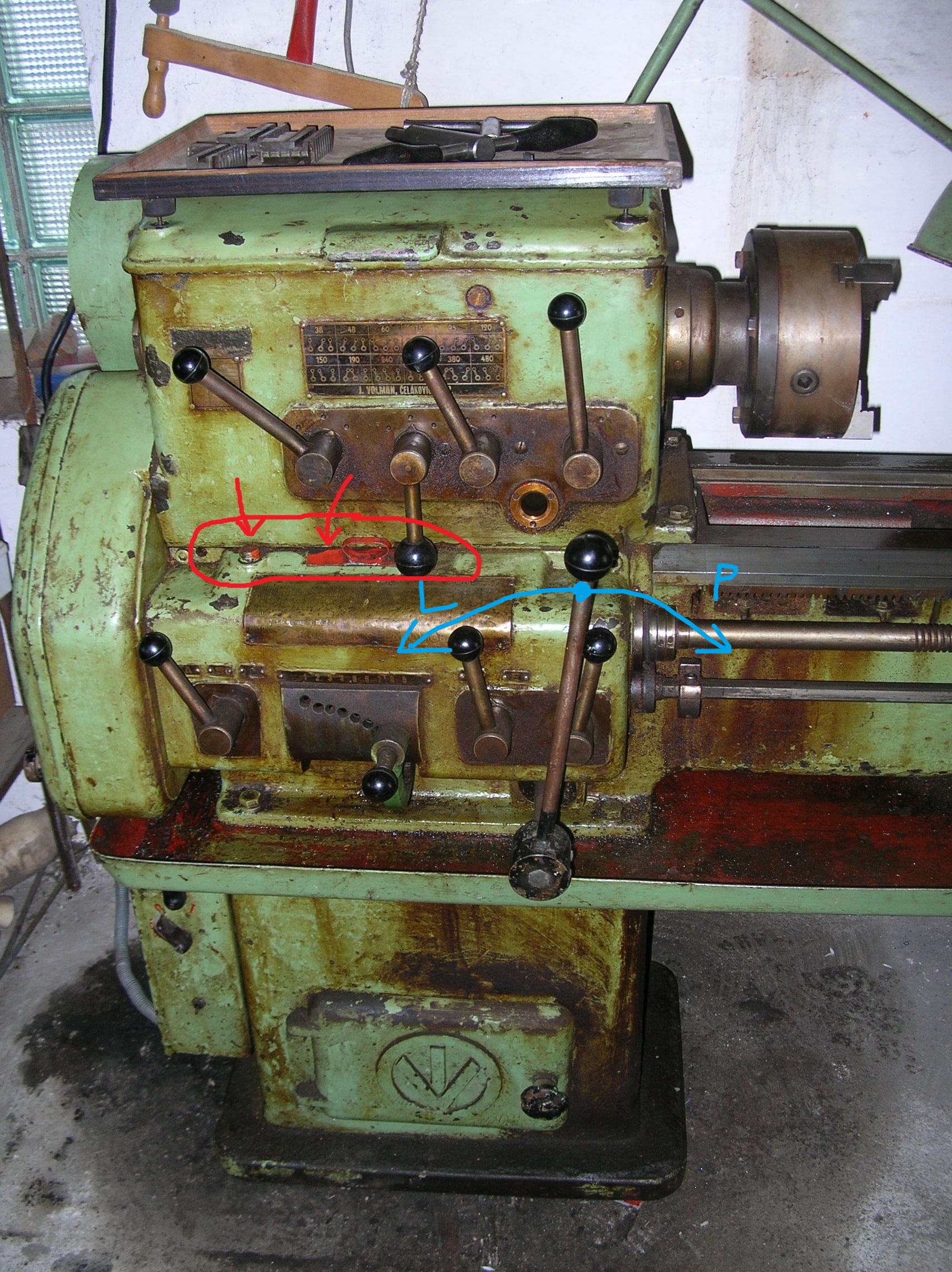

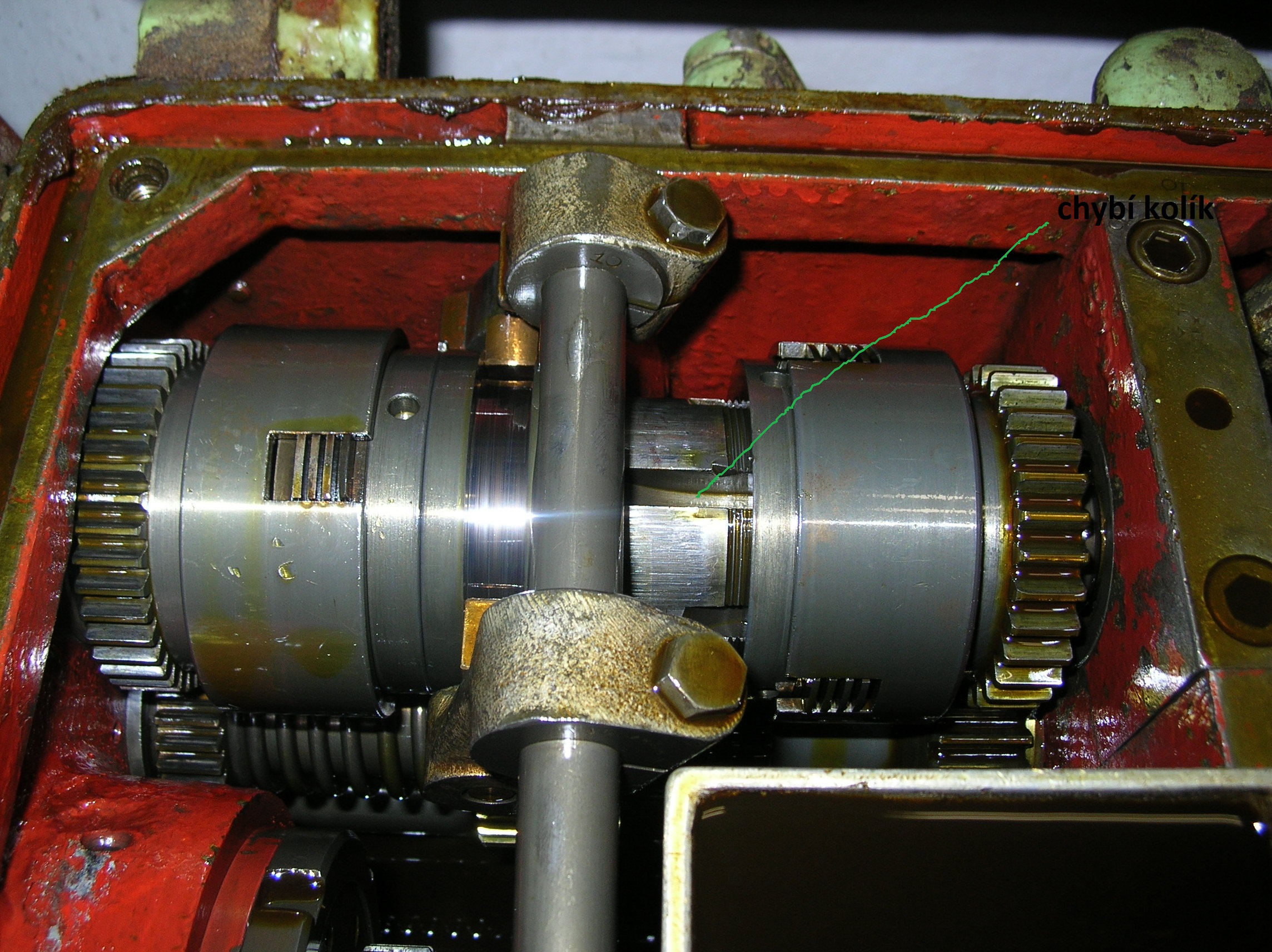

Prosím o radu, z ničeho nic se mi přestalo otáčet sklíčidlo. Když dám páku do prava (vždycky se roztočilo sklíčidlo a mohl jsem pracovat), tak najednou nic, nebo se jen velmi lehce otáčí a jde zastavit. Když dám páku doleva, tak se normálně roztočí. Nakreslil jsem to do obrázku modře. Díval jsem se na táhla a ta se zdají být v pořádku, tak jsem přemýšlel, že to bude asi spojkou.
Nevím, možná něčím jiným, pokud Vás něco napadá zkuste mi to sem písnout, jak budu mít chvilku, tak to rozdělám (sundám víko vřeteníku) a zkusím nafotit i tu spojku, (pokud by to mohla dělat ona).
Děkuji za informace.
Radek

nejspíše to bude povolenou spojkou (odřené lamely). Musíš se dostat ke spojce a přitáhnout přítažný seřizovací kroužek. Snad tedy nejsou prasklé palce, které stahují spojku-přitlačují lamely k sobě. A.

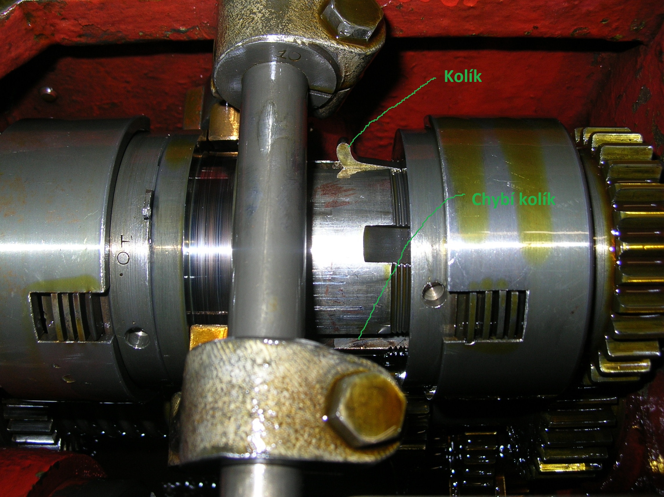

Dnes jsem se podíval do vřeteníku.

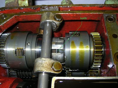

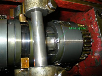

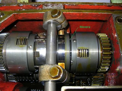

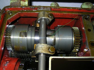

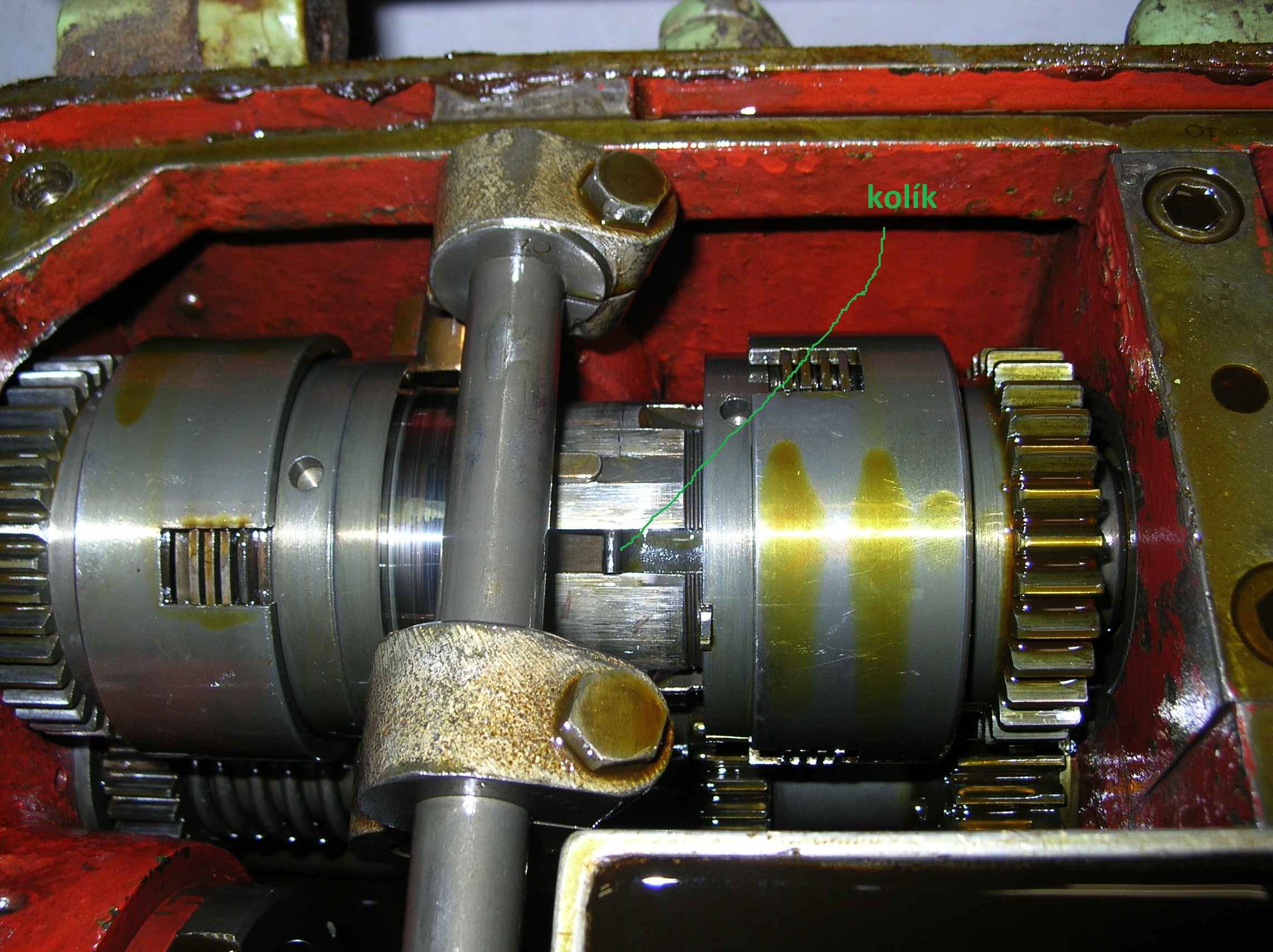

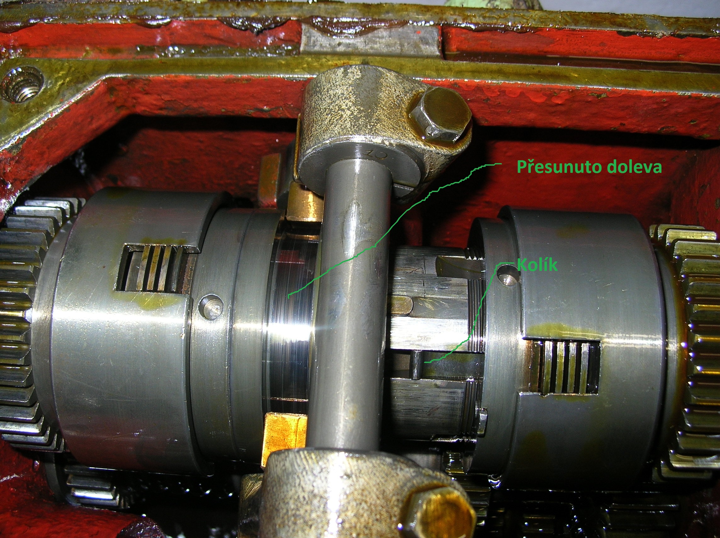

A zjistil jsem, že to bude nejspíše tou spojkou, když jsem pootáčel sklíčidlem, tak jsem zjistil, že na spojce vpravo chybí takový jakoby kolík, mají tam být tři a jsou tam pouze dva. Navíc když přesunu kroužek doprava, tak nedoléhá u spojky tak těsně, jako když ho dám k levé spojce. Také ještě nevím jak je zajištěný takový štelovací kroužek, vyfotil jsem nějaké to zajištění, ale nevím jak to odjistit, nechci nic pokazit. Nevím jak tu pravou spojku poštelovat, aby neprokluzovala. Nebo jestli budu muset prohledat celou převodovku a najít takový ten kolík co tam chybí. Či jak to nastavit.
Děkuji za informace, či nápady co s tím. Přikládám několik fotek s popisem.

zbytek fotek
