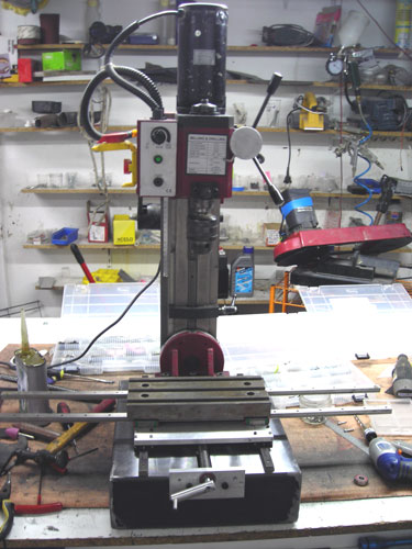

Mam skoro složený - spodek super, ten sloup to je bláto jaky sem ještě neviděl. Lehkým tlakem rukou do sloupu nahoře se spindl zvedne o 0,5 mm jen to fikne. Právě z tohoto důvodu jsem to vyhodil ze soustruhu. Měřil jsem i patku, tam se to nehýbe, prohybá se sloup. Koukal jsem k Pupákovi do krámu na ten samej sloup http://www.cnc-hobby.cz/f4.htm
ale není tam moc vidět zda to nemá zezadu vyztužený.
Aeroomni
Příspěvky: 1179
Bydliště: Zem
16. 2. 2009, 12:56

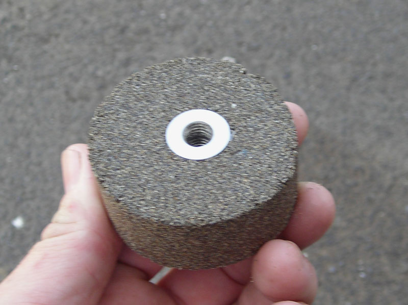

Svařenec kroucenec potřebuje
- podpěru sloupu zezadu
- vylejt, protože už při obrábění se chová jako dobrej buben - moje frézování by asi bylo slyšet až v Praze :lol:
nechal jsem se přesvědčit Cawedogem k pokusu a zaformoval 20tku kulatinu dural s M8 závitem na testy a smíchal sharaský písek s epoxidem v poměru 10:1 a výsledek je na obrázku
a postup formování tady http://dilna.aeroomni.com/cnc9/
dole klik na větší vobrazy. Ve formování jsem doma, takže žádná forma není problém - zní to nadějně!!

Asi jsem te mel varovat, ze pisek z pouste se nehodi do betonu... Jeden pribuzny kdysi cosi stavel na Sahare a do betonu vozili pisek z lokality 500 km vzdalene :-)
Aeroomni
Příspěvky: 1179
Bydliště: Zem
16. 2. 2009, 10:49
Celkem to drzi slusne akorat moc zere epoxy - logicky. Ale dneska zkusim 20% epoxy a pak sezenu nejakou drt ale vubec netusim kde tady na ty vyvreline muzou mit drť :lol: Udělam ještě pár pokusů a pak du na stůl 700*450 mm
