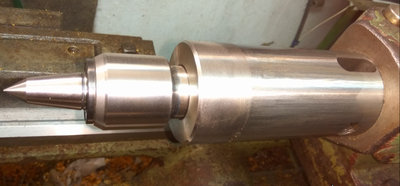

Protočený unašeč pinoly koníka
capumpor
- Příspěvky: 1062
- Registrován: 23. 2. 2008, 10:42
- Bydliště: obec Černý Vůl

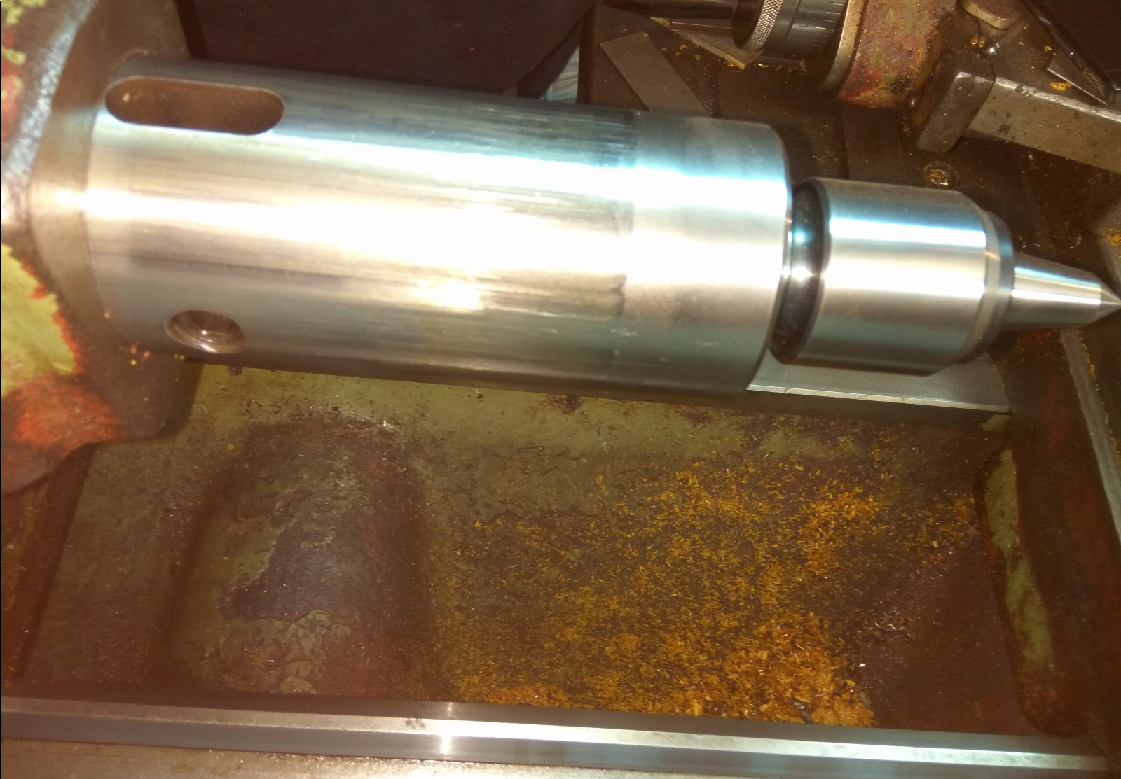

Já bych vzal TK monolitní frézu a rozjel drážku v pinole na větší. Pak bych udělal cementované futýrko a to tam vložil. Když bude menší než průměr pinoly, nebude potřeba ji zabrušování zvenku brouskem..Jen srazit hranku. Tohle celé tam nějak mechanický zajistit.
Sběratel strojů :-)
capumpor
- Příspěvky: 1062
Ale připravíš se o část stupnice.

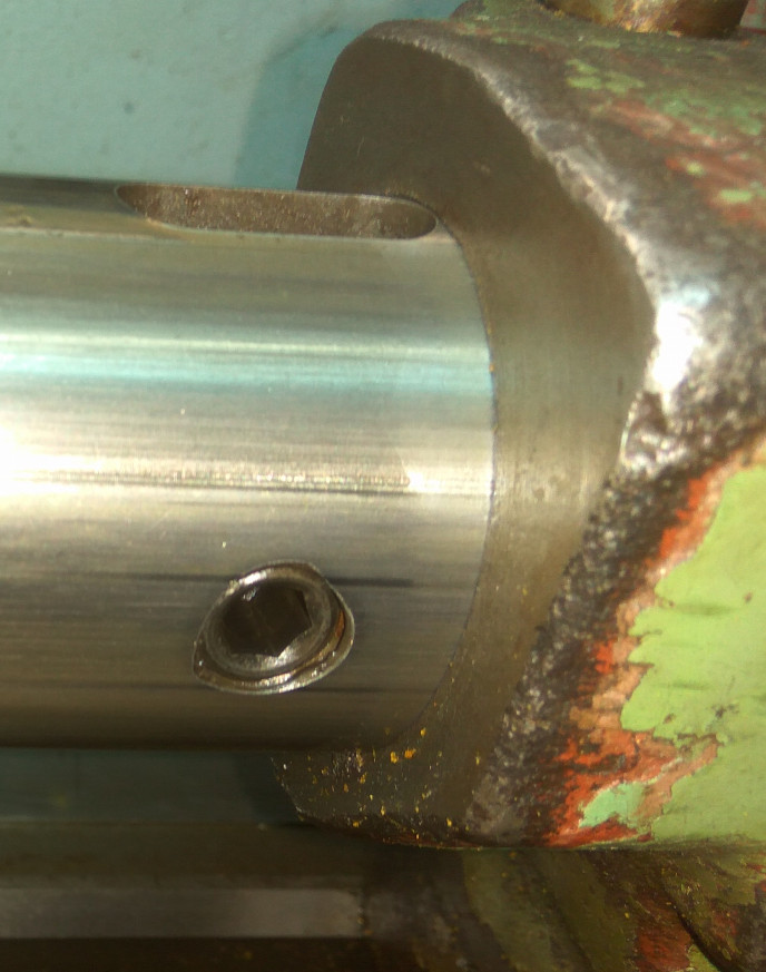

Tak to je skutečné hardcorecapumpor píše:Píše to tam. SUI50. Taky jsem si myslel že to tak mám, ale pravda je jiná. SUI32
Ovšem i tak, jakmile se nástroj s Morse pootáčí (moment nepřenáší kužel ale ten nos - nástroj se při zatížení pootočí - o tolik, kolik zbývá než se to tak nějak
Btw - co je tam použito za šroub? - podle té fotky to vypadá tak na TR6x1
capumpor
- Příspěvky: 1062
SUIčka a SNka z Trenčína to tak prostě měly. Tady na té SUI32 jak jsem fotil to asi někdo už protočil ze stejného důvodu.
Ono to podle mě mělo sloužit spíše jako pojistka. Aby se nemuselo dávat na vrták srdce.
Průměr šroubu ti neřeknu, rozebírat to nebudu, ale stoupání je 5mm. Řekl mi to nonius.

SUI50 má Morse 5? Jestli ano tak to udělej jako na SU50ce a SU35ce. Použij originál pouzdro, ale budeš mít jen Morse 4 pak.

Ten material ze ktereho je pinola vyrobena nekdo zna ? jeho svaritelnost ?
Teorii o samosvornosti morse kuzelu samozrejme znam, ale zkusil nekdo vrtat s vrtákem (treba 75mm) bez unasece , byt s dutinou v 100% stavu, neboli vlozte vrtak do dutiny v levem dorazu, odvrtejte kolecko spon a pak se podivejte jestli se vrtak nehnul (o pravy doraz unasece).
Soucastne ma ta stena toho unasece takovy sklon, ze pri protoceni vrtaku se ho snazi vyrzait ven.

"Konstruktéra" toho "předmětu" bych pověsil za ..... do průvanu a pak jako bonus nechal na tom pracovatcapumpor píše:SUIčka a SNka z Trenčína to tak prostě měly. Tady na té SUI32 jak jsem fotil to asi někdo už protočil ze stejného důvodu.
Chvilku vážně - první se musí opravit kužel v pinole, pak projít všechny nástroje, co se používají na mají MK, poškozený opravit nebo vyřadit, dbát na čistotu.
Pokud je ten kužel natolik KO, že by se prošlo skrz cementaci, tak nová pinola (viz fofo).
Jinak dík za foto - kdybych neviděl, neuvěřím - už vím, čemu se vyhybat jako čert kříži, co mi nikdy nesmí na dílnu.

V prvé řadě - průměr 75 má Morse 5 - to tiše předpokládám do pinoly v SUI 32 fakt nevetkneš. V druhé řadě, moment co generuje velký vrták fakt odpovídá třísce (průřez) a materiálu, takže na soustruhu se obvykle pak používá přídavná reakce - to srdce nebo lépe ten svěrací bazmek, či se k stopce i přivaří unašeč pro vlastní reakci (prasárna, ale v serií se to tak dělávalo - v brusírně pak bývali neopakovatelně nasraní - protože to překáželo). Ta reakce se mj. používá proto, aby moment nešel do aretace pinoly (obvykle pero), protože je riziko, že se to pero střihne, nebo alespoň časem totálně zk.... - prostě na to není dělaný, netrápí se tak (mj. zbytečně) ten Morse.Miki2t píše:Ten material ze ktereho je pinola vyrobena nekdo zna ? jeho svaritelnost ?
Takže ano, když budu vrtat průměrem 75, tak no problem, ale na adekvátní mašině (ne MN-80, ale ani SUI32) a s reakcí - pak není problém.
Soustružník by měl při práci používat mozek a ctít běžné zvyklosti řemesla.
Btw, pokud bys chtěl vrtat průměrem 75 bez reakce, tak se podívej, jaká vrtačka (velikost) z Sezimáku má tenhle rozměr povolený - a pak si porovnej její pinolu (velikost) s pinolou Tvého soustruhu.
