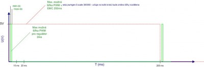

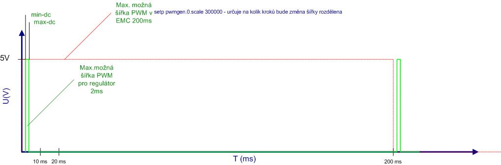

EMC poskytuje HAL komponentu pulz-generator, ktera se da nastavit do 3 typu a da se jich spustit v RT i vice nez jeden. Kazda komponenta vsak zatezuje hardware, takze to ma sve limity. Uzira zbytkovy(jeste nevyuzity) cas v preruseni.
Volne nastavitelny kmitocet je v tomto nasem pripade nastaven na 50Hz, coz je kmitocet pouzivany beznou modelarskou elektronikou(special serva maji jine opakovaci kmitocty), sirka impulsu pro rizeni pohybu serv(nebo rozsah regulatoru) je 1-2ms. Protoze vsak EMC ridi impuls v celem rozsahu od sirky 0ms(0V) do 200ms coz je max. time pro navolenych 50Hz (plnych 5V) muselo se zde nastavit entitou min-dc a max-dc omezeni pulsu do dolni oblasti celeho rozsahu ktery je v plnem rozsahu 0 - 1. Z toho vyplynulo 0.036 - 0.1. Hodnota scale pak rozdeluje celkovy rozsah pwm-ka na pocet skoku. Abychom dosahli dostatecne jemnosti nastavil jsem hodnotu na 300000, protoze vyuzita je pouze desetina to je 30000. Nevedel jsem kolik ti to toci na maximum. Jeto dane velikosti napajeciho napeti. Cim vic voltu tim vic max. otacek. Jestli ti to toci 36000, zkusil bych nastavit scale na 460000 hodnota 0.1 coz jsou 2ms pak bude pozadovanych 46000. Teoreticke minimum by melo zacinat na 0.05 coz je 1ms a to by melo byt 0 otacek, protoze ale tyto vysokoobratkove stridaky maji vysoke roztaceci minimum je cely rozsah zkresleny a mirne nelinearni. Regulatory se zapnutou auto-regulaci otacek maji jeste dalsi zkresleni zpusobene samotnym alegoritmem regulace, takze nakonec se musi trochu laborovat. Indikacni ukazatel na panelu by pak mel byt nastaveny na stejny rozsah jako je real, zbytek uz je na stesti a na Murphym :)
No myslim, kdyz to po sobe ctu, ze moc srozumitelne jsem to nevysvetlil. :D
