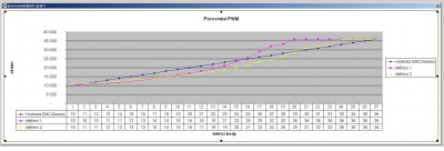

Asi jsem to spatne napsal. Tak to zkusim jeste jednou. Frezku uz mam delsi dobu v provozu. Chlazení mam vyresene. Není problem abych obrabel i 5 hodin...mam vyzkousene cca 8 hodin bez prestavky na 37 000 otacek. Spise me jde o to rizeni přes PWM.
Tady je ukazka:
http://picasaweb.google.cz/lh/photo/mPH ... directlink
a tady je vreteno
http://picasaweb.google.cz/xmekyo/NEWOs ... directlink
									Tady je ukazka:
a tady je vreteno
