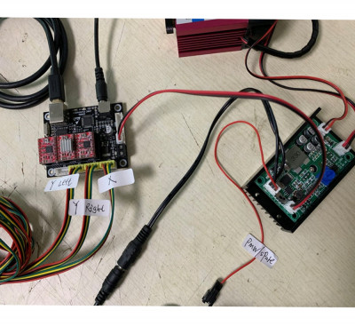

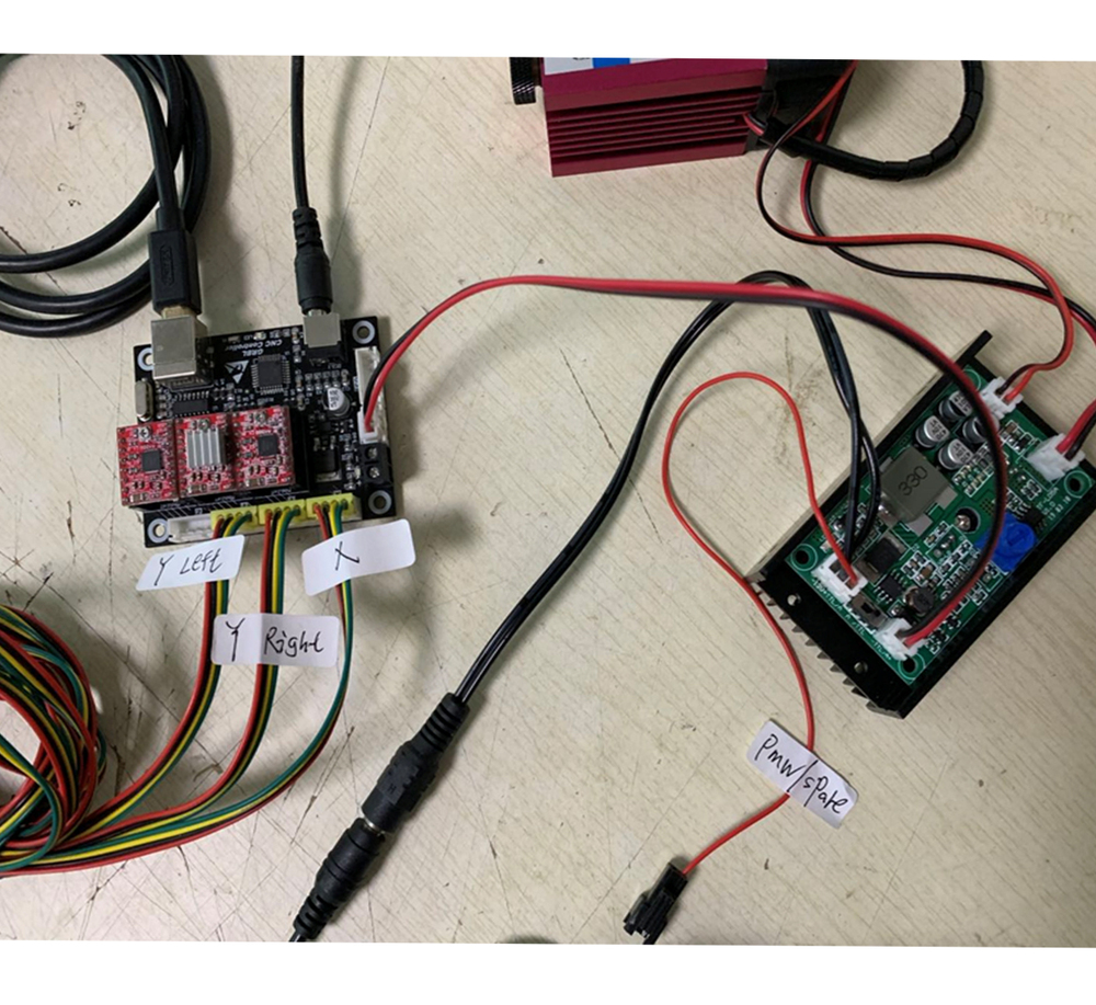

ještě co se týká toho PWM, nevím právě jak moc to ovlivní a hlavně jestli to bude mít vliv u toho TTL. zatím mi to nikdo neobjasnil s tím PWM. ještě přikládám foto před zapojením.

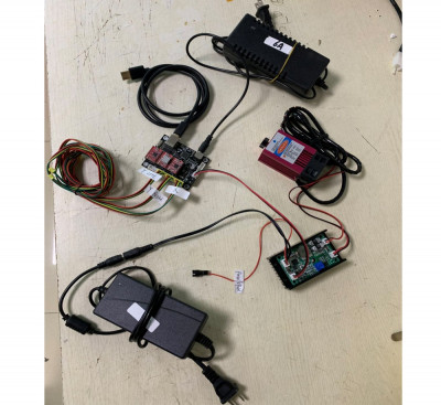

BLUE LASER modul 15W, řezání vlnité lepenky
to je právě to co nevím jestli na to jdu správně
. Zatím si myslím že jdu dobře. V TTL to má být 15W v analogu to má být cca 7W asi ovládáním PWM. když se přepnu do analogu (kontinual) tak nepracuje / nesvítí. Mechanika jezdí ale laser nepracuje. Proto si myslím že právě díky tomu PWM se ovládá. Někde jsem u starších článků (cca 2015-17) četl že PWM je na 1Khz a při 8Khz to pak dá 15W. Otázka je jestli v minulosti se někdo nesnažil přetaktovat 7W/5,5W právě na 15W.
