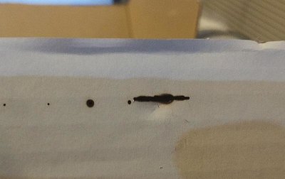

Dnes jsem zkoušel 15W BLUE laser. Zaostření asi 0,3mm, ale výkon na překližce je mizerný, šlo by pomalu gravírovat, na řezání to není. Zkoušeno na překližce.
Rád si přečtu další zkušenosti.

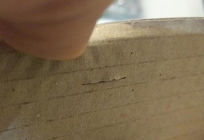

zdravím všechny přítomné, mám 15W, karton paír z vlnité lepenky 3vrstvá řežu tak na 4-7x při rychlosti 300 a síla 1000 a v tom stejném topol/bříza překližka 4mm (záleží jak moc je rovná). jen musím doplnit, že používám driver pro ELEKScam a proto místo hodnoty 255 (což že max u jiných) je max. u mne 1000. Někdo to tu už psal, že jiné ovladače mají jiná nastavení a hodnoty. opálení je sice znát ale není to zase tak špatné. Mám k tomu ještě vzduch ofuk kolmo ve směru paprsku.
spíše mám dotaz jak postupovat a uříznout 4mm akryl modré bravy-průhledný. gravírování je OK to jde dobře, ale uříznout na několikrát se nedaří. Máte nějaký postup jak to udělat.

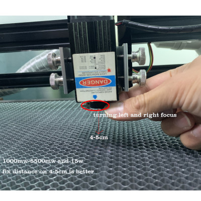

je to přesně jak píšeš... opakovaný průchod. Možná jsem to napsal špatně stou vlnovkou... jedná se o karton 5 vrstvý = spodek + vlnovka + prostředek + vlnovka + vršek a síla je cca 4-5mm . u toho 15W mám totiž několik otazníků, protože to nemám na čem změřit a tvrdí mi, že to je 15W TTL / cca 7W kontinuál (pokud to píšu dobře :-) ). Mám to přeplé na TTL ale je tam ještě jeden drát červená na PWM a u něj nevím co tam mám dát za desku nebo jestli vůbec je potřeba. Jaká je rychlost mm/sec netuším , protože ta hodnota se nastavuje v softwaru číslem 0-3000 a síla pálení je 0-1000 s tím že v rozmezí 0-5 laser nepracuje (nesvítí). Zaostřování je optikou a doporučená vzdálenost je 4-5 cm. já mám tak někde uprostřed 4,5cm čočka - materiál. Jo a origo Eleks soft jsem vyměnil za T2Laser. V něm se přece jenom dělá líp. A vzduchový ofuk jsem zatím udělal primitivně než dořeším jiné a je přilepený na kovovém pouzdře s čočkou. takže to fouká kolmo dolů a plní svůj účel.
Tu stuhu projedu sílou lasru na hodnotu v čísle 6-10 (záleží podle toho jaká je barva, čím tmavší tím menší číslo a u světlé-skoro bílé a bílé si můžu nechat zdát, protože to odráží a občas projde sem tam na hodnotu až 600, ale spíš se tomu nechce).
proto i ten dotaz jak si poradit s tím akrylem průhledným, jestli to vůbec jde nějak.
